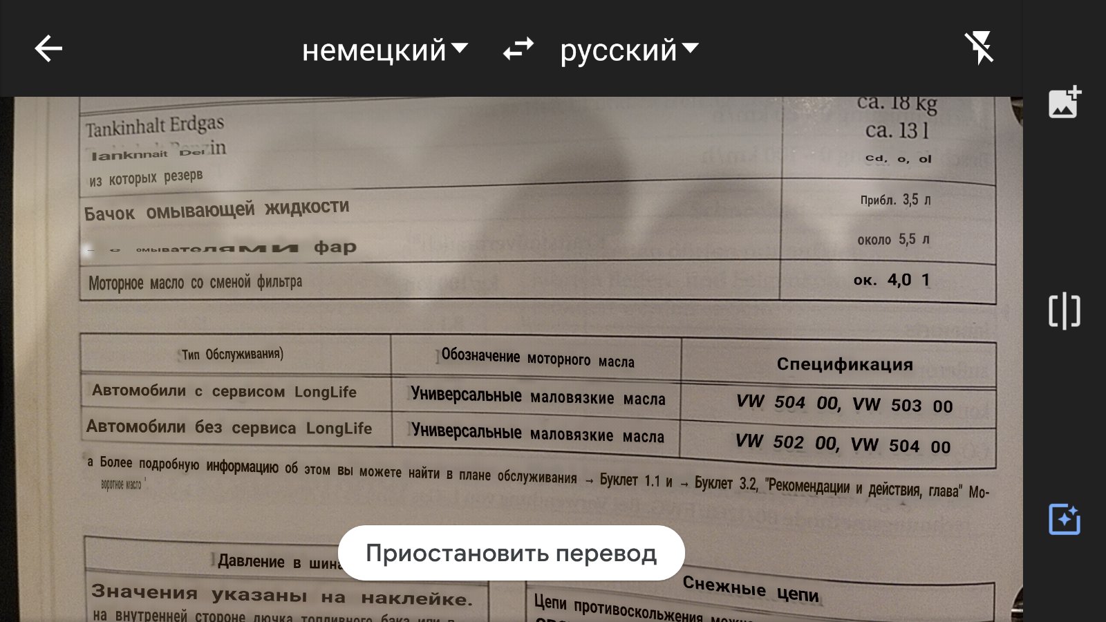

  5. Sasha dnepr
    Sasha dnepr Досвідчений
    517
    Ecofuel
    То что в инструкции к авто, вот без перевода и с гуглпереводчиком для бсх IMG-8275b5d5e31d0b5b300d09197b39deee-V.jpg IMG-a1ac94a69909ca4a411b1e43042ef1f1-V.jpg
    Vaha_ua и MikMik нравится это.

  15. MikMik
    MikMik Новенький
    29
    Занятный скриншот, значит подходит как 5w30 так и 5w40, хотя последнее получается предпочтительнее что-ли...
    У тебя какой год? Хотя разницы нет все равно bsx
