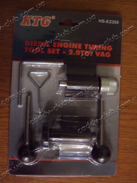

    Есть вот такой набор фиксаторов (см.фото).
    Покупал для себя ,еще не распечатывал (также в будущем предстоит замена ГРМ) хочу менять сам.
    В Харькове могу дать по пользоваться безвозмездно.
    А если Еще разрешите присутствовать при замене ГРМ ,очень буду рад, может чем то помогу, (хочу узнать тонкости при замене ГРМ на моторе CLCA)
    Еще есть Вася диагност 12.12 ну если синхронизацию смотреть.
