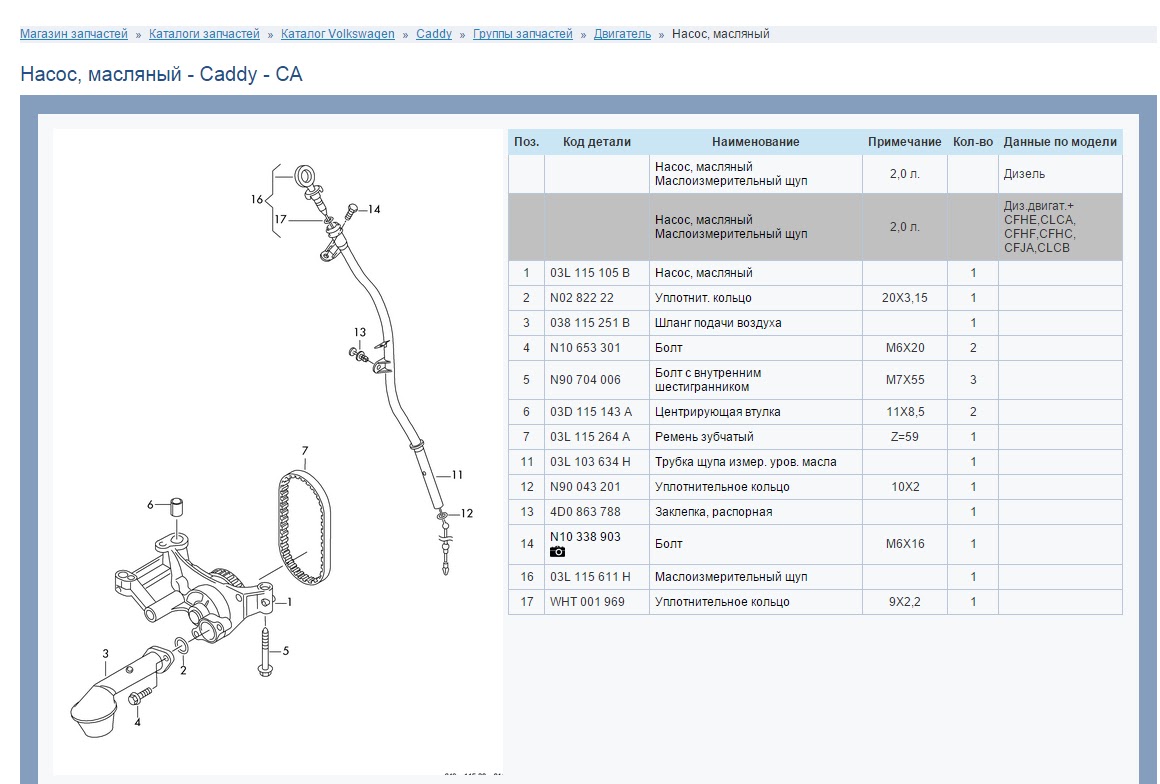

    Так, а кто мне может разъяснить такую ситуацию... На схемах типа из ЕТКА масляный насос приводится в действие зубчатым ремнем (Z=59).
    Что за ремень, ресурс (не удивлюсь, если "на весь срок службы"), от чего приводится в движение масляный насос???
    Сам нашел, что приводится от коленвала.

    @jorjik, где ты там его нашел?!
  13. jorjik
    #73
    Ну я вот такую картинку увидел. Это же наш насос?
  14. no name
    #74
    @jorjik, Я и в ELSA его нашел... но что-то я не думал, что у нас так... ждем-с Saxon-a

  16. saxon
    #76
    Что-то и мне не верится в ремень...Как-то так получается,что поддоны на этих двигателях никто "не крошил",поэтому я их не снимал:(,но теперь самому стало интересно...умеете Вы Михалыч, интригу устроить. По случаю обязательно загляну.

  19. jorjik
    #79
    Не, а че сразу Женя! Мы тут в одной лодке уже вместе. Гы-гы-гы.
    Переживши масляное голодание на моторе BLS, как говорится "и на воду дуешь".
    Я уже на следующей неделе поищу на других русскоязычных ваг-форумах, может что обнаружится по этому вопросу. А не найду, так оффов буду доставать вопросами.

  20. no name
    #80
    @jorjik, давай мы тебе балансирные валы еще найдем, для полной картины!
