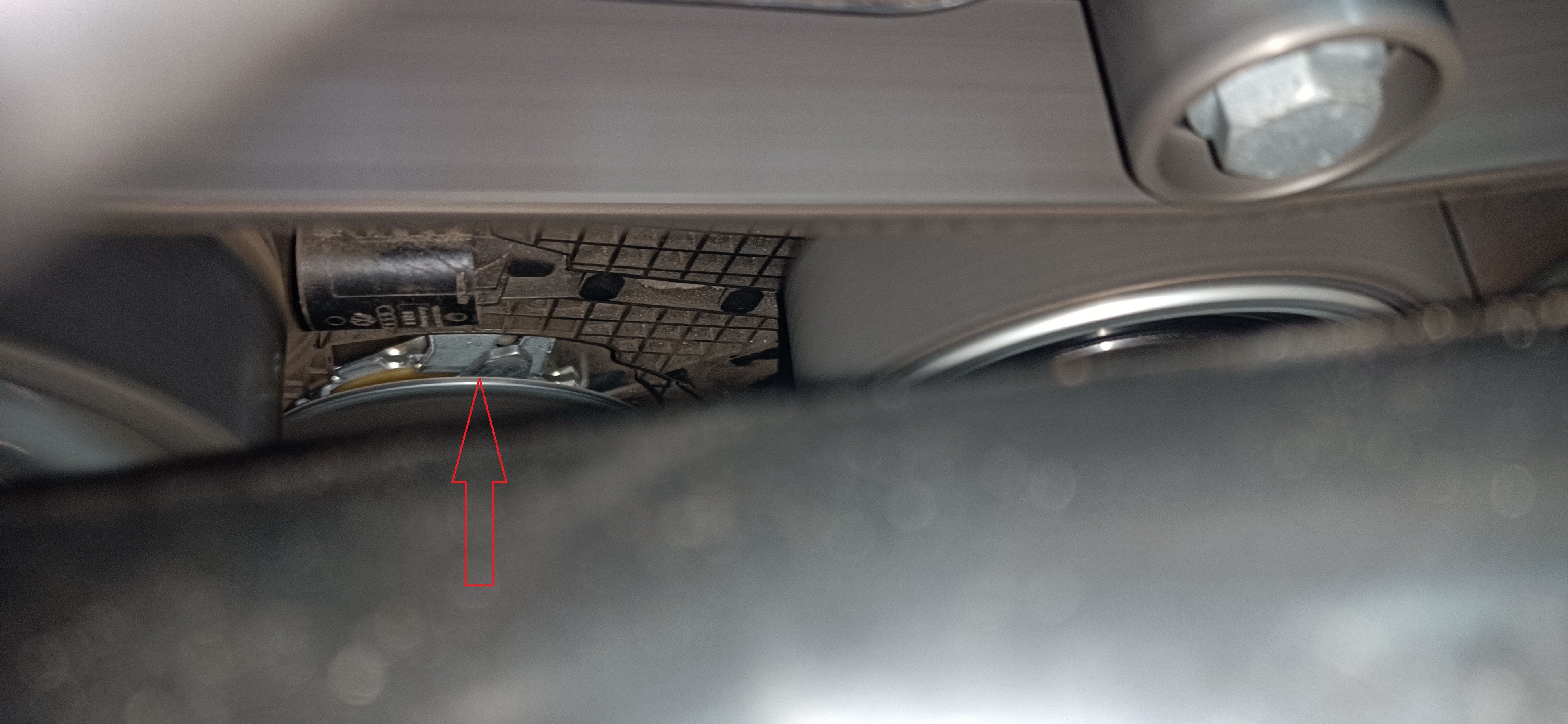

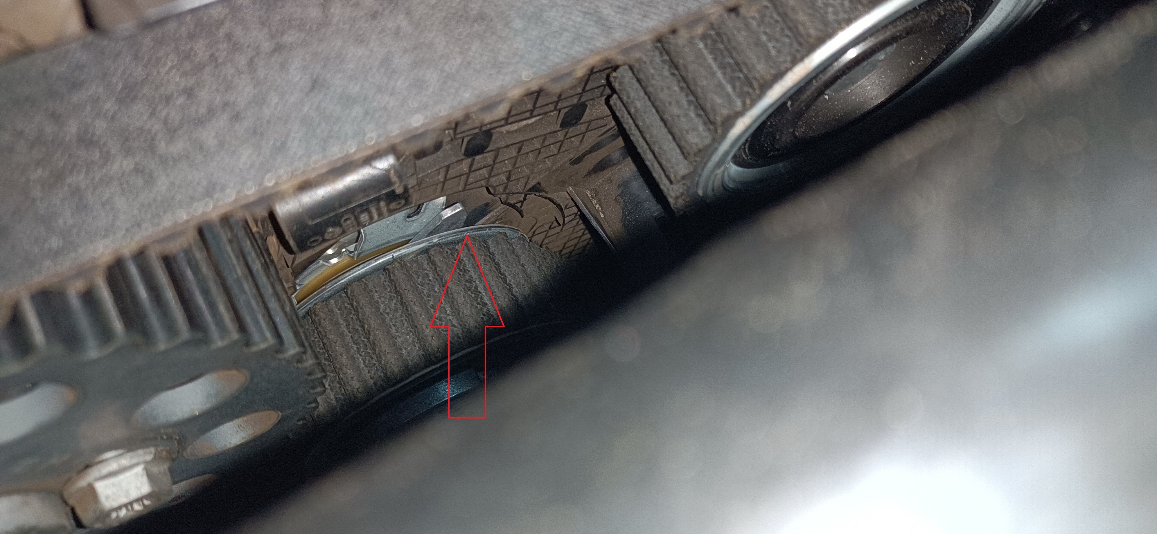

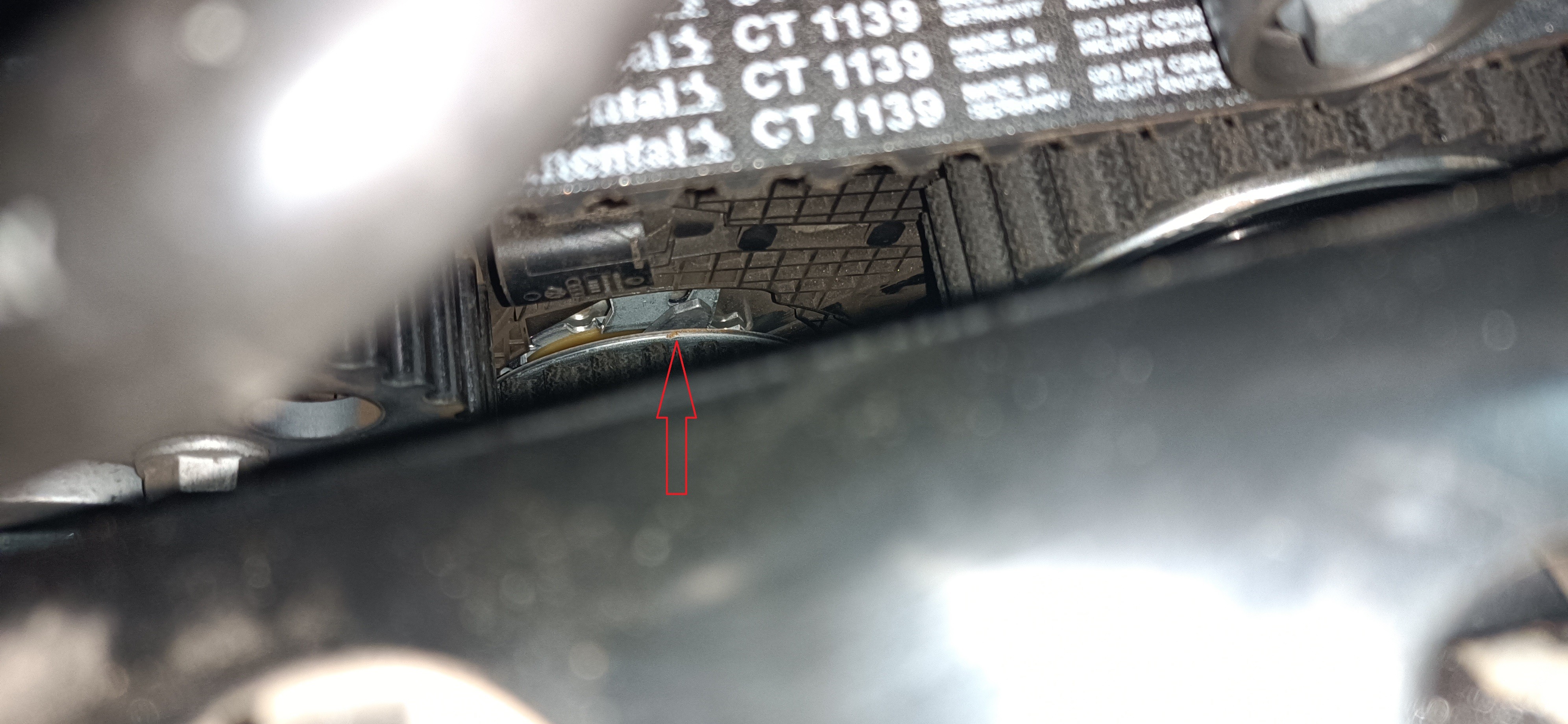

    Так вот все вроде бы в порядке ,только тревожит натяжной ролик . Натяжение ролика на рабочем моторе на холостых оборотах примерно в норме (см.фото 222) после того как глушишь мотор стрелка уходит не много в право (см.фото 333. как бы не много перетянут ) Но после того как машина постояла ночь в гараже на холодном моторе утром стрелка натяжного ролика сильно ушла в право . (см.фото 111. получается сильно перетянут ремень) .
    После того как заведешь мотор , работает на холостых ,стрелка становиться примерно в норме . Ролики и Натяжной фирмы ИННА ,ремень Контик ,Помпа СКФ. Все оригинал.
    Скажите ,может послабить натяжной ролик ? Или с учетом что ремень новый и он сам через время немного потянется и все будет гуд?

    Этот натяжной ролик проверяется только в том положении, в котором он натягивался, а в других он отклоняется туда-сюда, так всегда.
    Перше повідомлення: 5 січ 2022
    Нове повідомлення: 5 січ 2022
    Можно ещё раз выставить двигатель в нужное положение для замены ГРМ, в этом положении всё должно быть правильно, затем если вручную крутить за колено, можно заметить что стрелка будет ходить туда-сюда в разном положении механизма ГРМ.

    Смотрите как было ...........Все выставил по меткам ,потом натянул ролик до нужной отметки . Прокрутил коленвал два оборота , и стрелка натяжного ушла в лево почти на 1см (ослабила ремень получается ) . Я его второй раз дотянул до нужной отметки ,проверил метки ,все ок. Второй раз прокрутил коленвал два оборота .И после этого натяжной уже не ушел со своей отметки.
    Но теперь вижу ситуацию которую описывал выше.........
    Так и не знаю ??? ослабить ролик натяжного или оставить как есть???

    Если что-то беспокоит или есть какие-то сомнения, ещё раз выставляете по меткам и проверяете куда смотрит стрелочка на ролике.
    А то что она ходит туда сюда в режиме работы, так и есть.

    В режиме работы мотора стрелочка как раз и стоит на положенном месте . На холодном моторе с утра до запуска двигателя стрелочка уходит сильно в право ( перенатяг вроде бы .... ) Хотя может и не страшно . На машине еще не выезжал . Может покатаюсь и потом посмотрю на стрелочку
    Нове повідомлення: 6 січ 2022
    Короче успокоило меня вот это видео , У меня все примерно также . Флажок постоянно больше в право уходит.
    Спасибо большое Виталию (Ghost) . Уникальный человек. :hi:
    Денис VW та Shansss подобається це.
  15. Денис VW
    Auto76, У меня так же.
