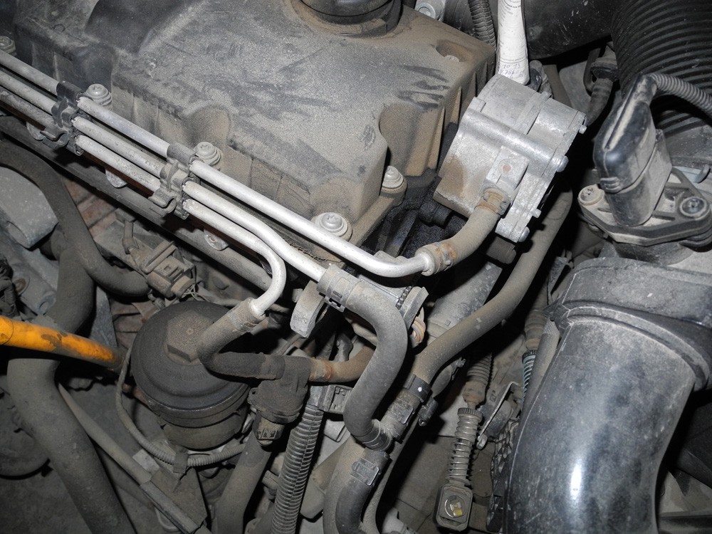

    Мій двигун 2.0 SDI не брав ні краплі масла, при виїзді з гаража перевірив по звичці рівень, все як завжди Ок.
    Проїхав біля 100 км і закрив машину в гаражі. Вона там простояла 4 дні, сьогодні вранці потрібно було виїхати, повернув ключа, а на табло повідомлення "ölstand prüfen (перевірте масло)". Відкриваю капот, піднімаю мірило - дійсно нижче мінімально-допустимого рівня.
    Ніби ніде знизу машину не вдаряв, тай захист двигуна залізний товстий встановлено.
    Тепер глянув під машину, масляної калабатини нема. Але права частина двигуна сильно замаслена.
    Що це може бути?
    Зараз зроблю фото.

    Пробіг двигуна по німецьких документах 68 тис. і я вже за 2 роки проїхав біля 8 тис.
    Нове повідомлення: 11 янв 2017
    Зателефонував до одного моторіста, він каже, що на йогог фірмі розібрати і скласти двигун коштуватиме 500$, це якщо міняти тільки сальнічки і прокладочки.
    Як на зло у мене немає крюка для троса, щоб тягнути. Це треба поїхати автобусом 150 км на базар, купити крюк, потім приїхати, найняти тягача і потягнути знову 150 км до моторіста.

    Долейте масло до уровня и покатайтесь немного и опять проверьте уровень. И попробуйте точно определить место протечки.

    Там треба долити більше, чим у мене є в наявності.
    А як визначити точне місце протікання? Думаю, краще транспортувати до спеців.

    Може щось сталося з двигуном на морозі? Останній раз їхав при температурі -19. Але заводилася легко і ніяких проблем не відчував.
  20. Noble
    4.475
    Странно однако:eek: Ели раньше масло не уходило даже если дело в сальнике то так быстро оно не должно испариться.

    Мороз там не причем.
