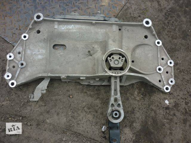

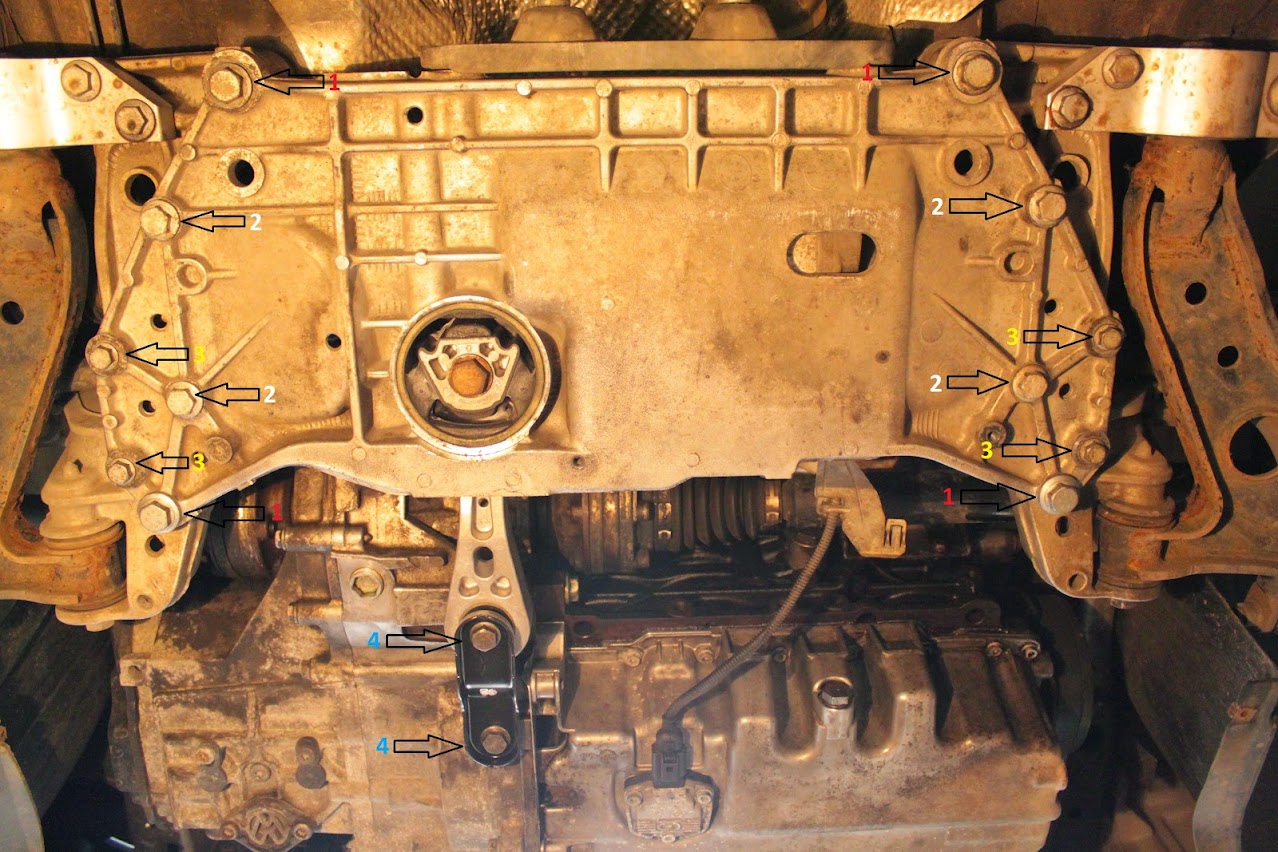

    Мужики, вопрос такого плана. Висит провод от датчика, ничем не защищенный и не вижу где он может быть закреплен, но ощущение что он так не должен идти. Кто что скажет, куда его закрепить, как защитить? Езжу без защиты. Спасибо!

  7. jorjik
    2.036
    Был такой вопрос.
    Там скоба из жести поддерживающая должна быть. На картинке видно её, номер не могу нарыть:

    Вроде такой номер 1K0 971 842 F
    Только картинок в нете не находит. Исключительно схемы...

  11. jorjik
    2.036
    Не, совсем не то:).
    Набирайте в поисковике "подрамник vw caddy" и на картинках ищите эту жестянку.
    Вот мне гугл нашёл мою же фотографию, где видно принцип крепления проводки датчика:

  12. Lvivgaz
    jorjik,
    №31
    VAG
    6Q0 971 845 C
    Кронштейн датчика
  13. jorjik
    2.036
    Тоже не то.
    Этот №31 вот такой:
    Там побольше железка. Картинка в разделе "электрооборудование"/ "жгут проводов мотора"
