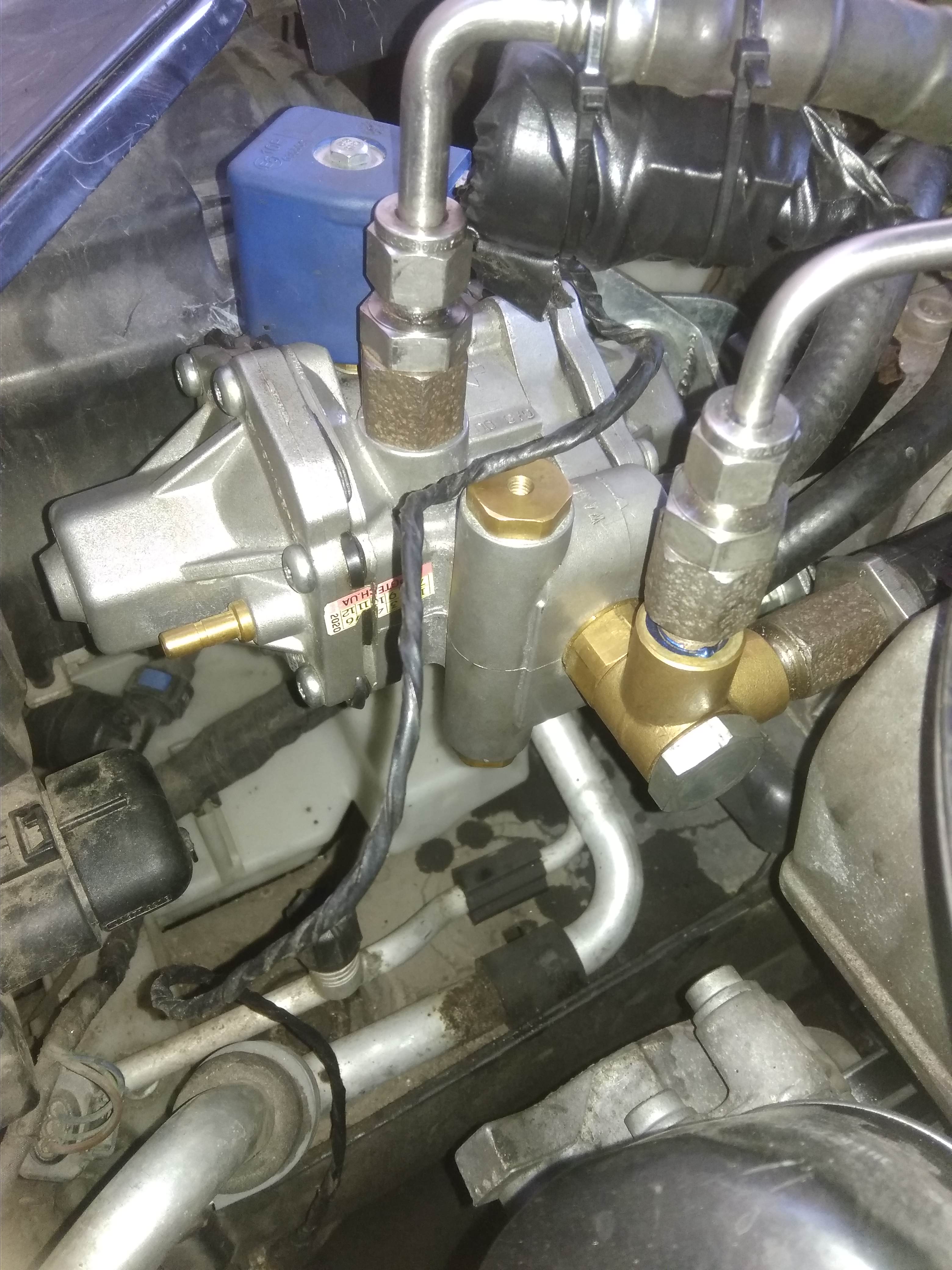

    Что это за редуктор?

    С телефлексом понятно, а что не устраивало владельца б6 на родном редукторе?
