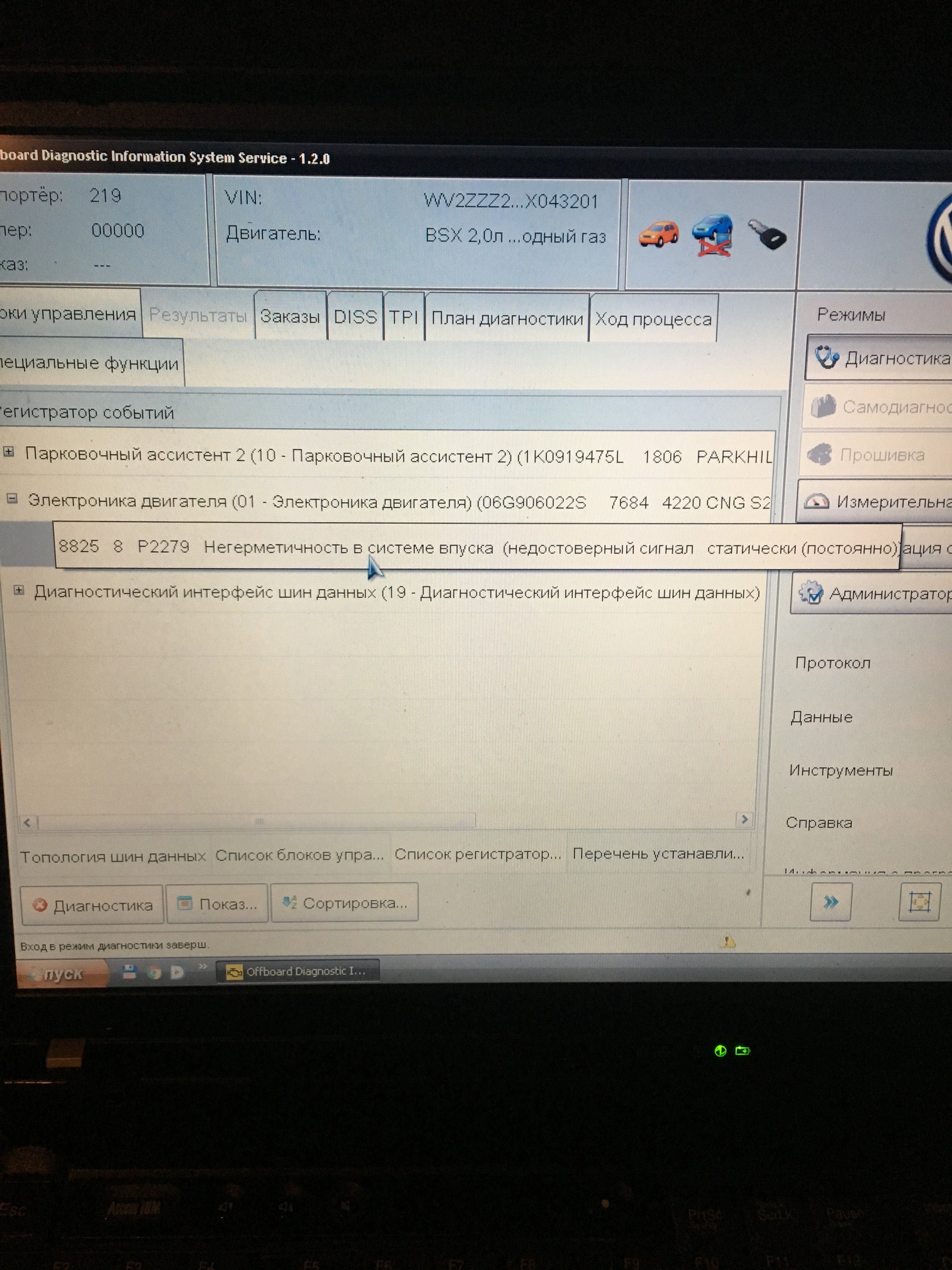

    0A86DDE7-A1C0-4470-9F39-13ECE358058B.jpeg Всем привет, 2011г bsx появилась ошибка не могу решить «негерметичность в системе впуска»,это 3 кадик и тока в нем я с ней столкнулся.Ошибок кроме этой не бьет снимал коллектор смотрел везде все красиво визуально подсоса не нашол,сегодня подкинул датчик давления(на коллекторе стоит) с другого кадика ошибка вылезла провода на фишки целые машина едет нормально работает ровно не тресет.Менялся редуктор на новый бывшим хозяином у официалов, подскажите что ещё посмотреть спасибо.
  10. miki_ua
    Ecofuel, дивитись клапан адсорбера та вентиляцію картерних газів. Як варіант - перевір тормоза ( може підсос на вакуумному підсилювачі або його трубках).
