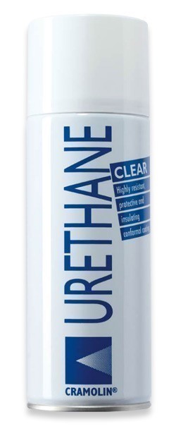

    Подскажите пожалуйста, где достать авиационный лак или полипропиленовый спрей? Хочу вскрыть катушку.

    Неблагодарное занятие. Я этим заморачивался. Фрезой расшивал пластиковый корпус между контактами и болтами. Заливал эл. техническим лаком, жарил катушку в духовке. И все равно где то бьет между пластиком и эпоксидной заливкой катушки.

    Расшивать я не думал, просто хотел полакировать

    По совету нашего коллеги, купил вот такой лак. 019965.jpg Нанёс слоёв пять, с переодическим просыханием.Ничего не росшивал ни он, ни я. Лак нашол только тут (ссылку указал)
    http://voron.ua/catalog/021076
