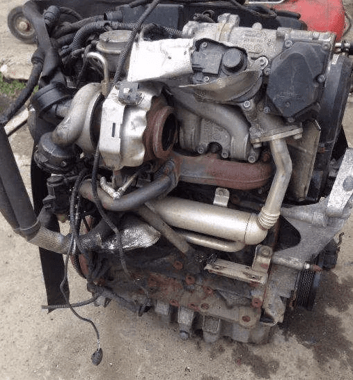

    Прошу допомоги, дивний звук на холостих і при різкому натисненні газу звук як прогорівший глушитель.
    Локалізація десь ззаду двигуна.
    Хтось з таким стикався?
    Що це може бути?

    Прокладка прогоріла ззаду знизу двигуна на трубці яка виходить з турбіни.

    А де вона знаходиться? Її тут видно?

    Скоріше всього це темна г образна яка знаходиться лівіше.Там на цій трубці з однієї сторони мідна чи стальна з іншої паранітова з стальним кільцем оця і прогоріла.По крайній мірі в мене так було.

    Дякую, на сервісі вже будуть шукати.
