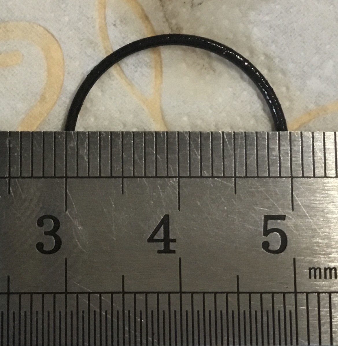

    Дозвольте запитання. Здохла перша п'єзофорсунка на 1.6tdi CAYD. До діагностів найближчих 65 км. На трьох циліндрах ніяк. Хочу зняти форсунку і повезти на діагноз. Може відремонтують чи замінять на справну. Які потрібні нові деталі, щоб встановити відремонтовану форсунку? Болт бугеля вже замовив. Манжета клапанної кришки? А якісь ще на форсунку кілечка чи мідні шайби потрібні? Дякую.
  19. serfedor
    serfedor Учасник
    254
    Дніпродзержинськ
    Deep Black Pearl
    Кривий, манжети клапанної кришки я міняв всі, тому що потіли маслом. Вам треба чи ні - дивіться самі. Болт ви замовили. Ще потрібні одна шайба мідна і одне гумове кільце, якщо виймаєте тільки одну форсунку. Номери на фото.
    Чилик, Noble, Діхтярук Ігор та ще 1-му подобається це.
  20. achtung
    Кривий, мідні шайби треба дві, тому що вийняти одну форсунку неможливо, вони парами виймаються. І манжети на кришку бажано дві, бо я не поміняв, тепер протікають, хоча знімав форсунки обережно..
