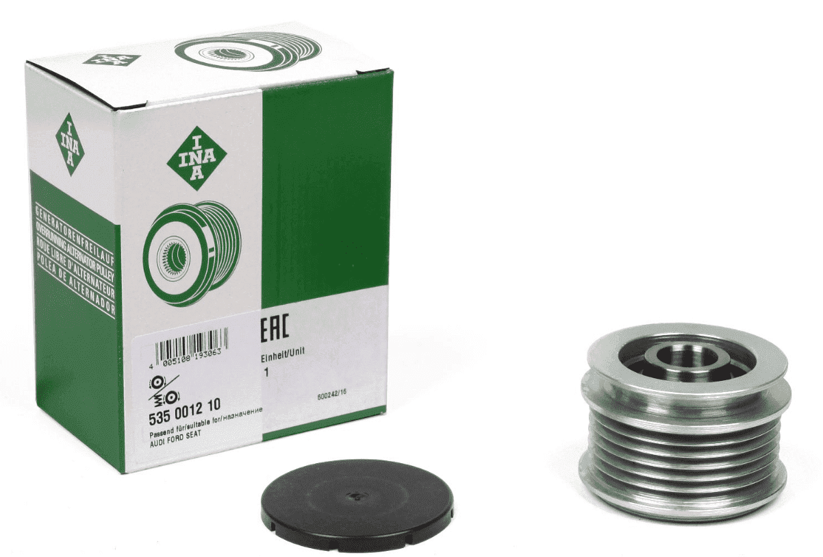

    Якщо не помиляюсь, цю муфту не рекомендують знімати з допомогою пневмопістолета.
  2. Lvivgaz
    BBWBB, Vipop,
    пневмопістолет + спеціальна насадка/голвка, 5хв і замінено - БЕЗ ЗНАТТЯ ГЕНЕРАТОРА
  3. Megatrans
    4,661
    Да нельзя так делать! Якорь надо тормозить битой спереди
  4. sergeyhost
    Генератор снимать не надо: две биты (одна входит в другую) - спец набор.

    Думаю досить і однієї шліцевої головки, ротор можна фіксувати хрестовою викруткою через дірочку в корпусі гени з сторони шківа.

    Пришла пора делать ревизию генератору. Кто может подсказать по комплектующим? Обгоная муфта, подшипники, щетки.
  8. achtung
    2,185
    Light, нема там болтів, вона накручена на вал
