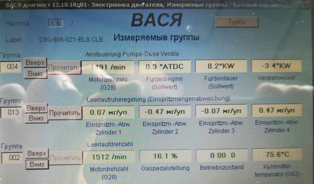

    Добрый вечер! Подскажите пожалуйста по насос-форсункам, когда надо применять ремкоплект (кольца, резинки)? 1.9 bls 307тыс пробег, расход за поездку 6,8-7 / 100км, на холостых 0,7 и опускается до 0,5. В моем понимании, судя по картинке с VCDS вторая форсунка недоливает, хотя если навести на окошко пишет пределы -2.5 до +2.5 . Двигатель работает без лишних звуков, правда в аварийном режиме (про это есть тема https://caddy-club.in.ua/threads/Ва...ля-80км-год-vwcaddy-2k-2006-1-9-tdi-bls.5661/).
    Также интересен момент в группе 11, второе и третье поле, кто подскажет какая там разность давления должна быть?

    malolam, ну если это оригинальный пробег, то пора бы и поменять, ну хотя бы регульнуть. Если не ошибаюсь, вторая переливает, и мозги дают ее в минус. А в 23 не сильно ли все в минусах?

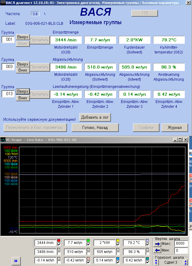

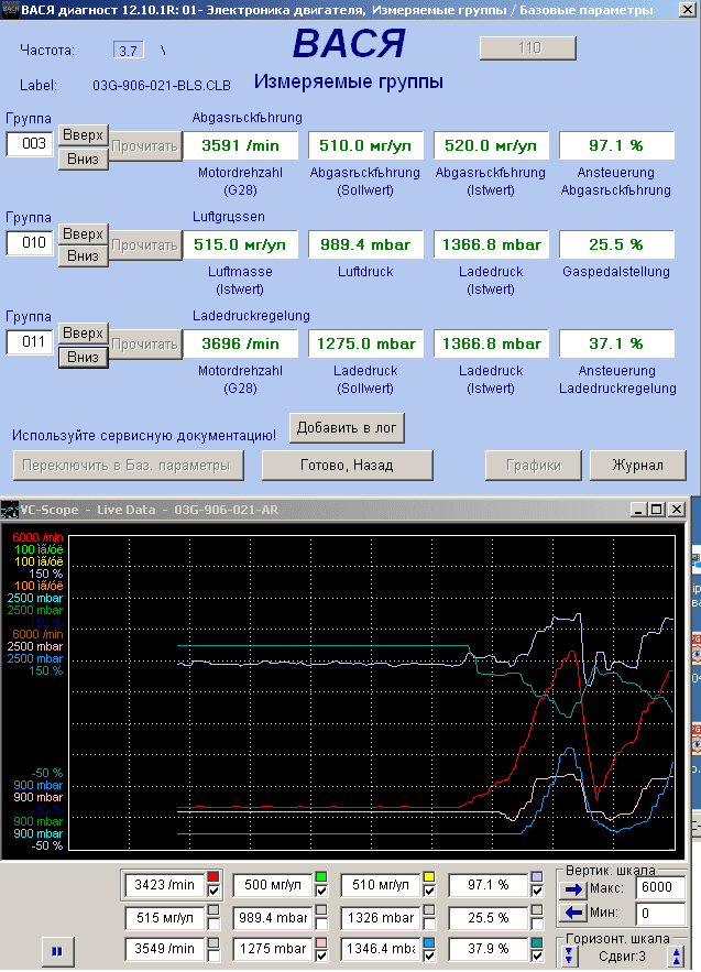

    Здравствуйте, помогите советом куда смотреть:
    Исходные данные:
    VW Caddy 1.9 TDI BLS 2007 + DSG6
    С машиной недавно происходило такое:
    Реставрация турбины и ГБЦ (посадочные места под форсунки)
    Замена РВ, вкладышей и гидрокомпенсаторов
    Замена помпы и ремня ГРМ (выставлен по меткам)
    Чистка EGR от сажи (сам EGR не заглушен) , сажевого фильтра не было с завода
    Замена масла/фильтров
    Проблема выглядит так:
    - при резком разгоне, при достижении оборотов примерно 2300, машина прекращает разгоняться, из выхлопной идет черный дым (помогает либо отпустить газ на некоторое время или переключить передачу вверх)
    - при менее энергичном разгоне на этих же оборотах (~2300) машина некоторое время "тужится" потом обороты скачкообразно прыгают до ~2900 и дальше все нормально
    - при очень плавном разгоне проблем нет
    Ошибок по VAG-COM нет
    Некоторые измерения на неподвижной машине (без нагрузки проблема не возникает, но на всякий случай...):

    Турбину где реставрировали? На таких оборотах как раз турбина должна "толкать" мотор...
