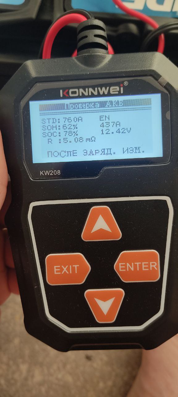

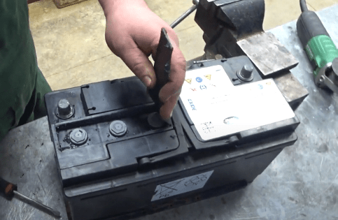

    Нове повідомлення: 26 лип 2025
    Вот вам фото цієї херні Exide через рік чи півтора використання, і з заміною зарядного на nano-20 для заряджання протягом 10 днів з людиною яка розуміється в АКБ і що ми змогли відновити бережно його, бо гарантія ще раз повторюсь зерня і зараз поки ще ця херня вижила і "гарантія" на нього закінчилася, будемо вскривати і оживляти на зиму.

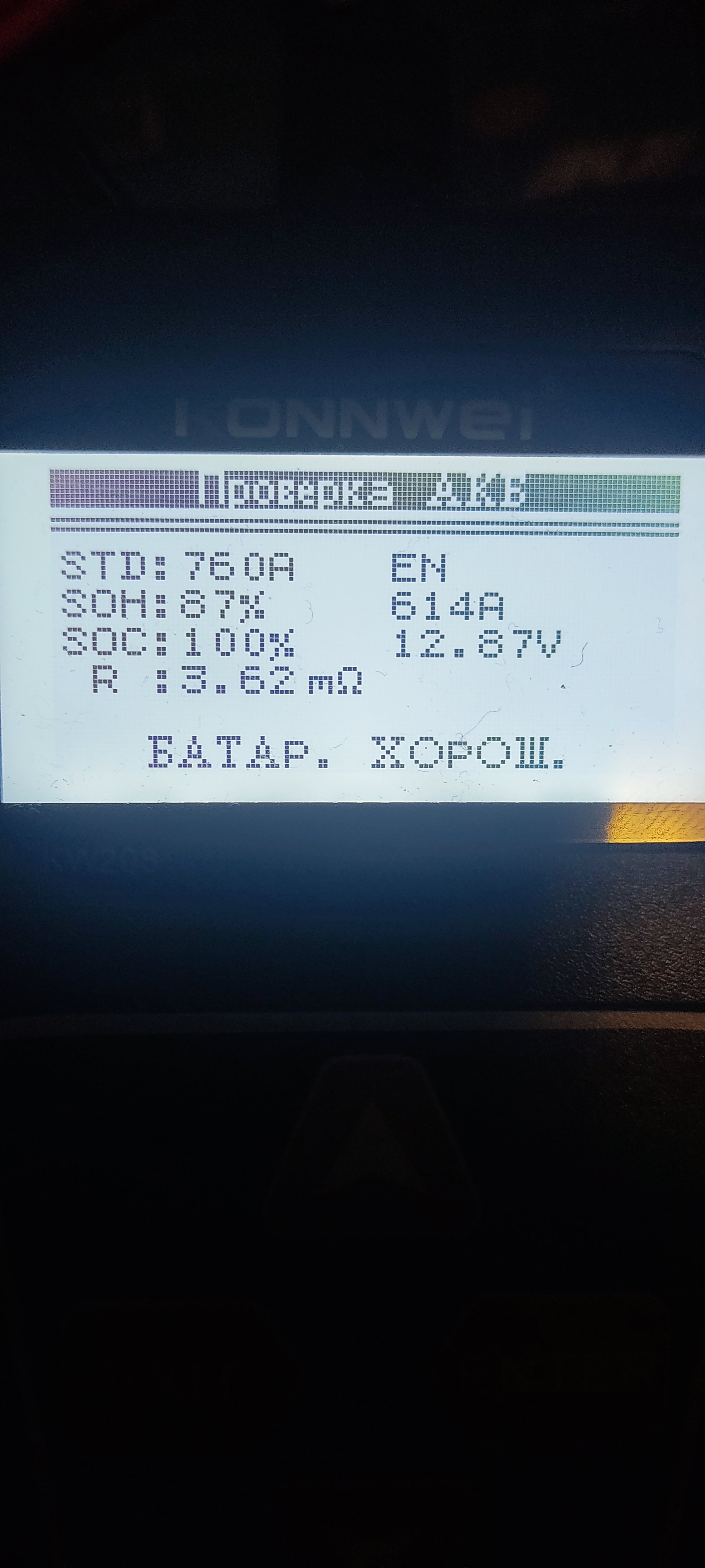

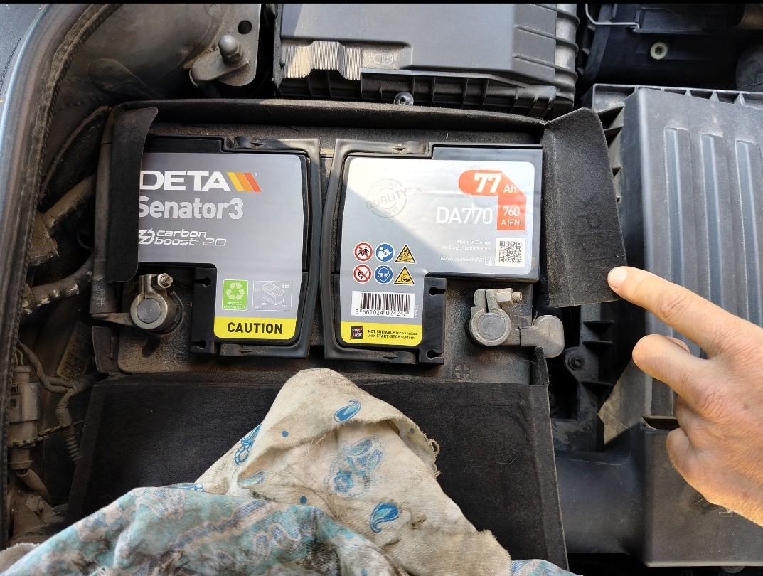

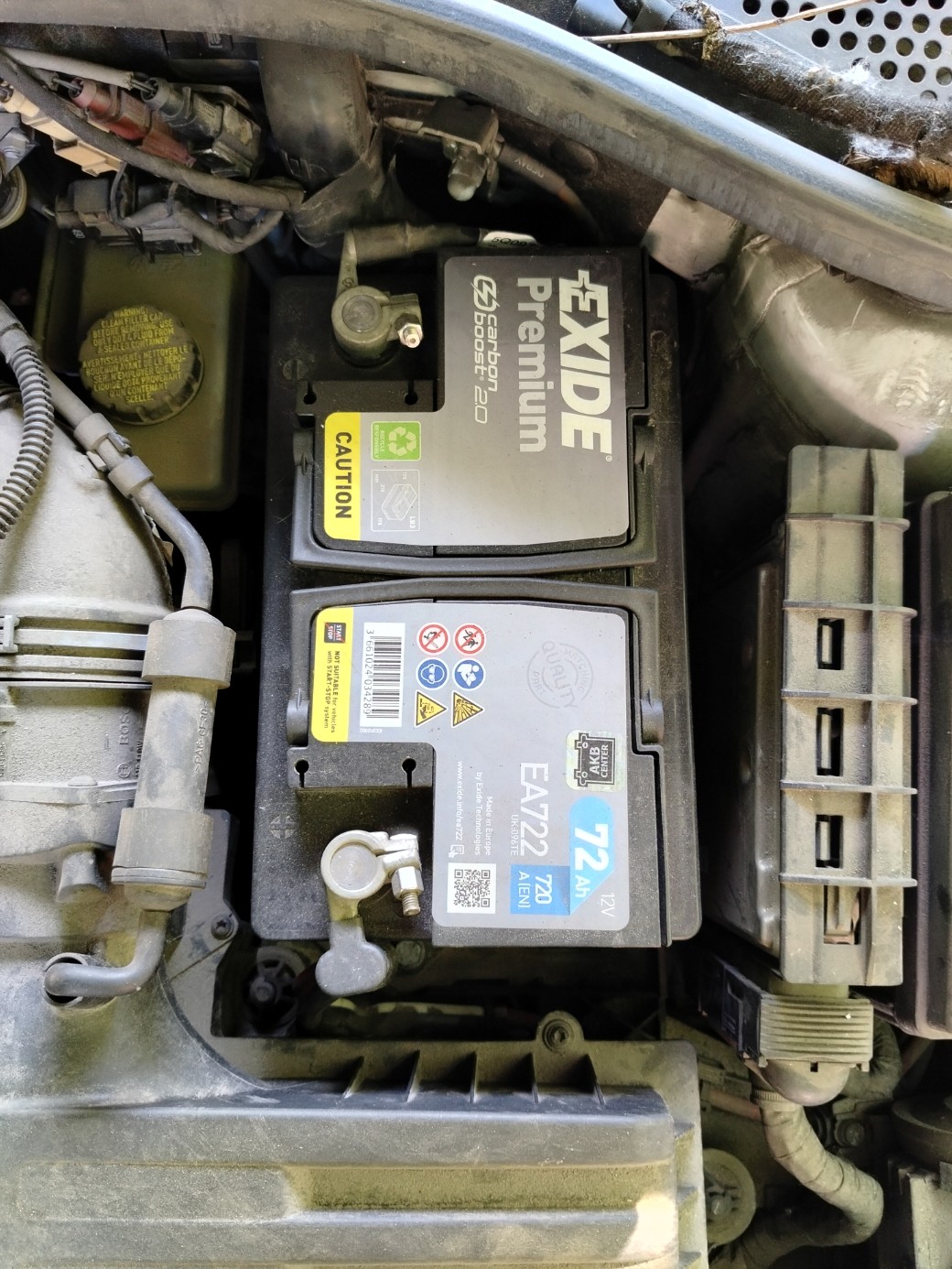

  18. achtung
    @shun, Screenshot_2025-08-09-11-11-47-23_99c04817c0de5652397fc8b56c3b3817.jpg точно рекомендую, брав не раз.
    Screenshot_2025-08-09-11-11-08-80_99c04817c0de5652397fc8b56c3b3817.jpg такий взяв вперше, сьогодні пішов фоткати, а машина мертва, акум 4В. Стояла довго. Поставив на зарядку, шо з того буде - хз.

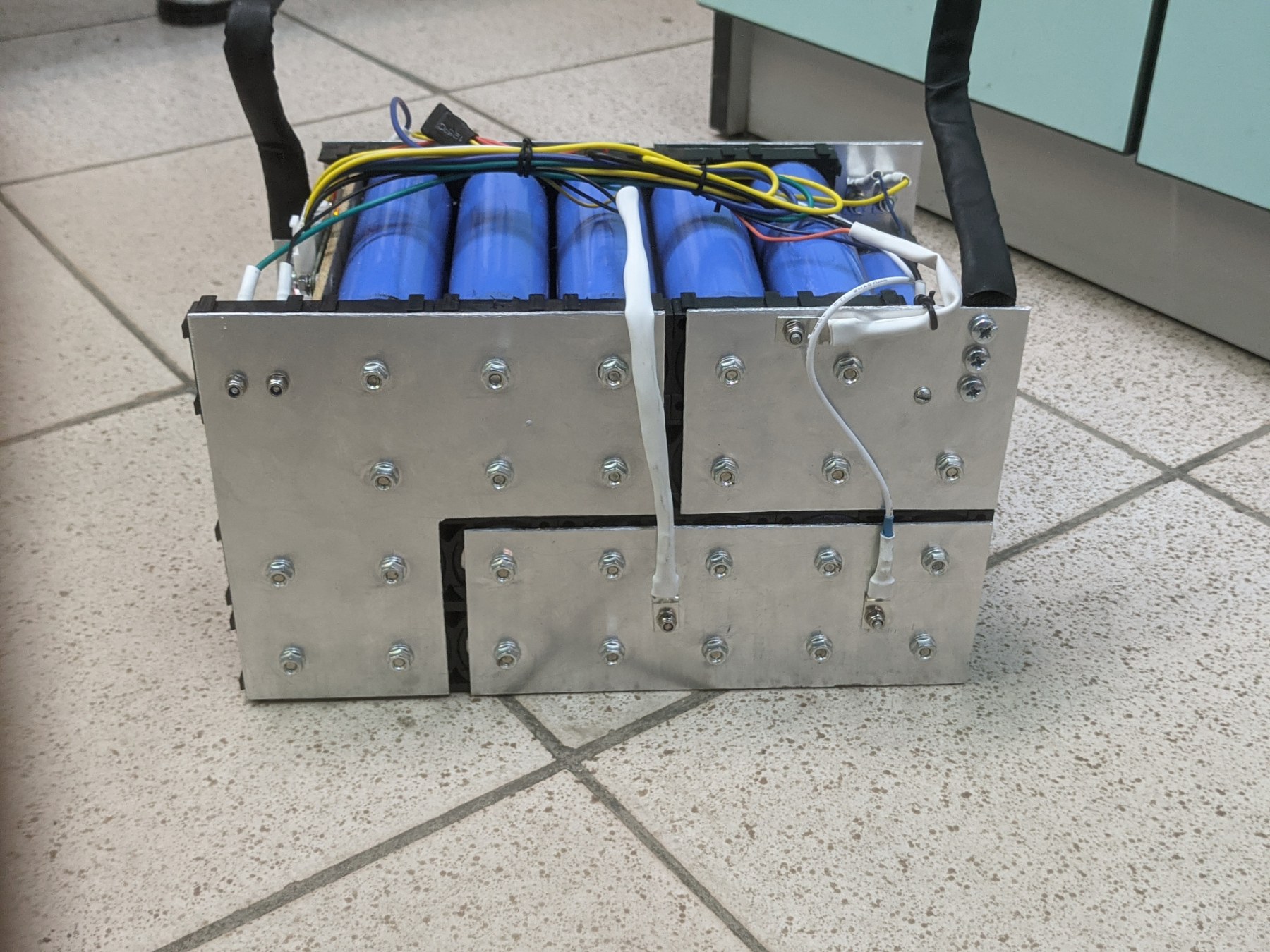

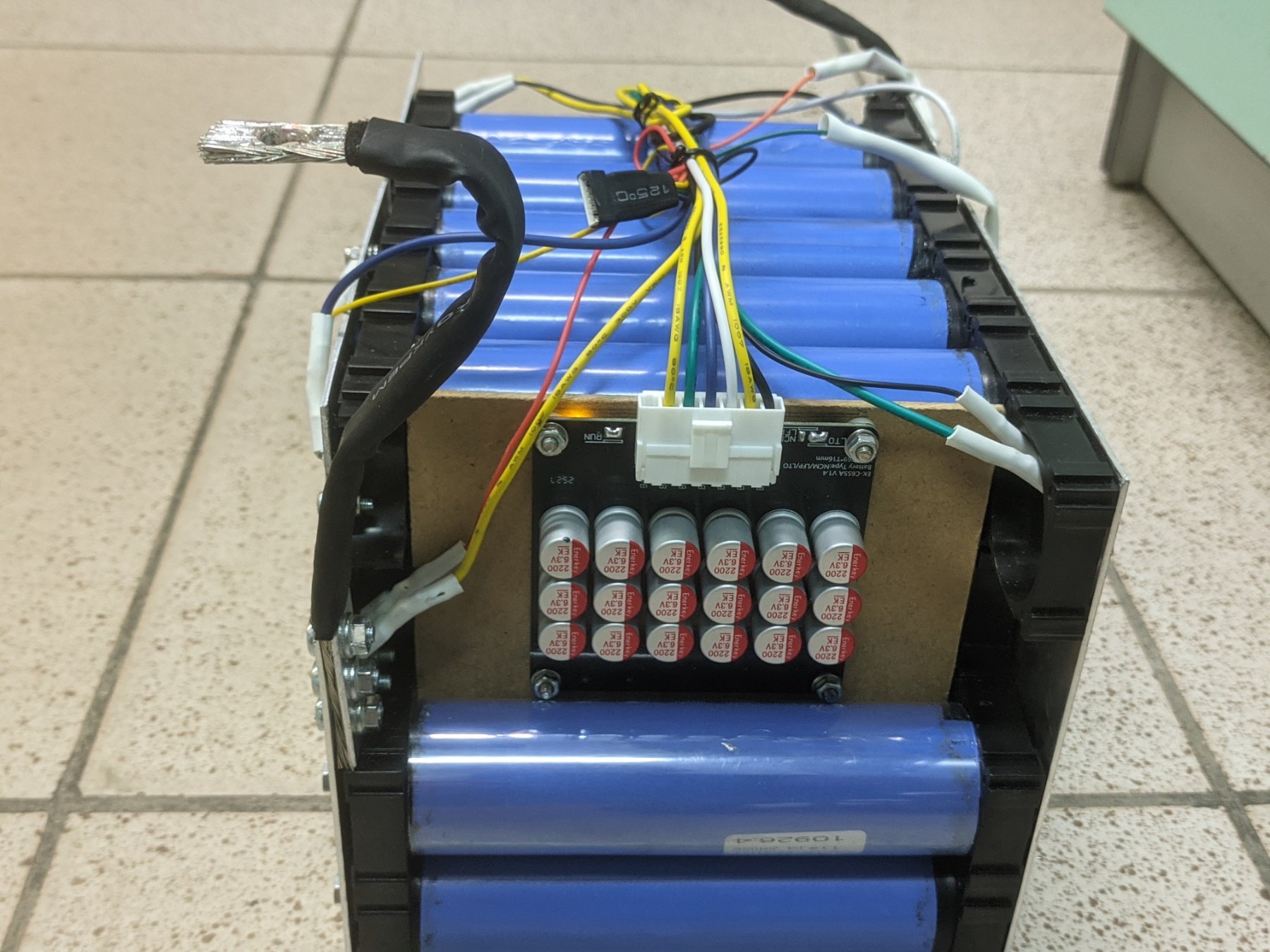

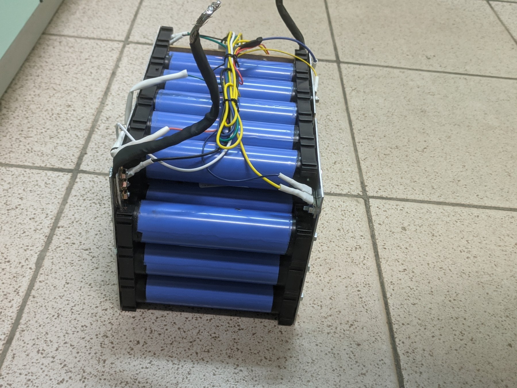

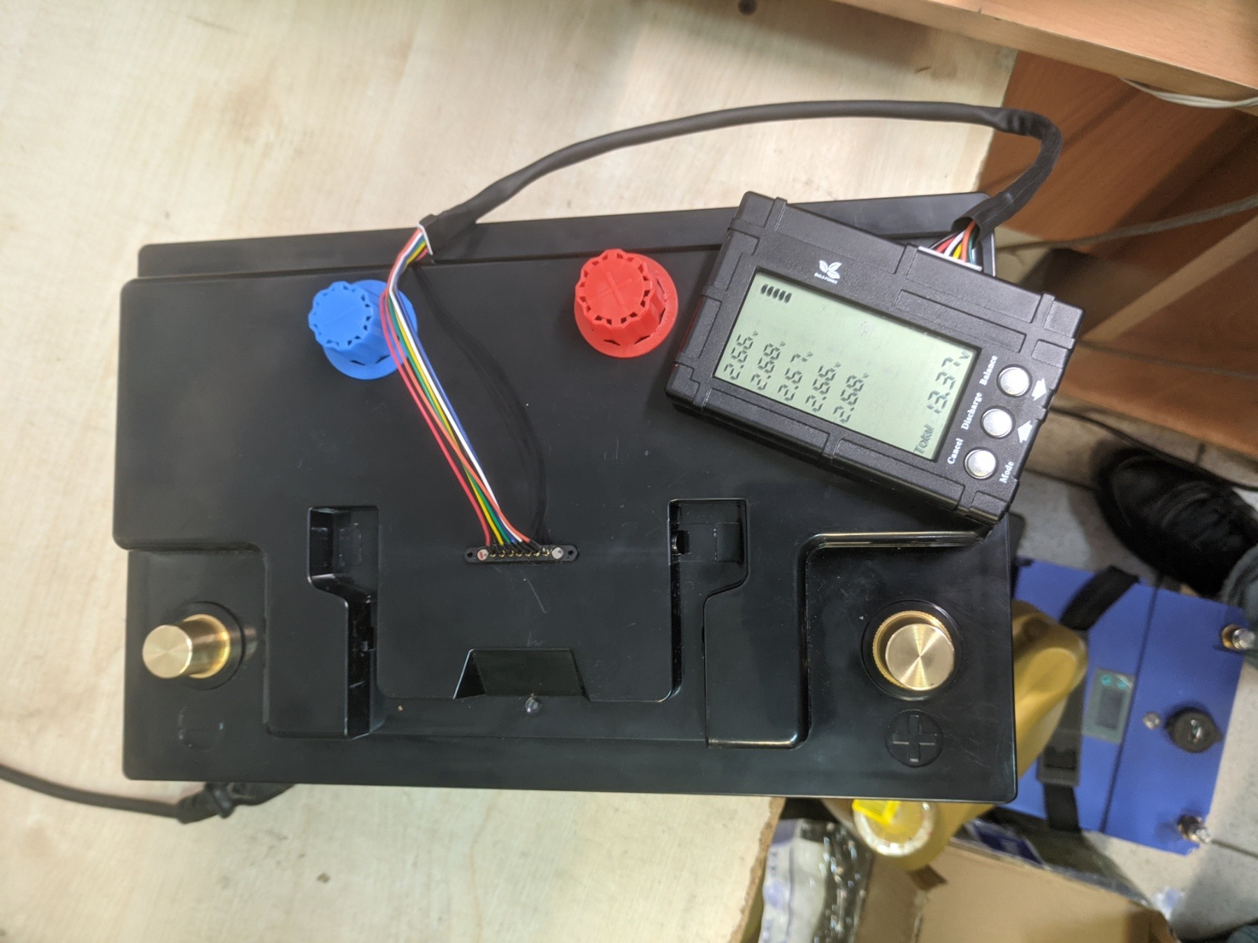

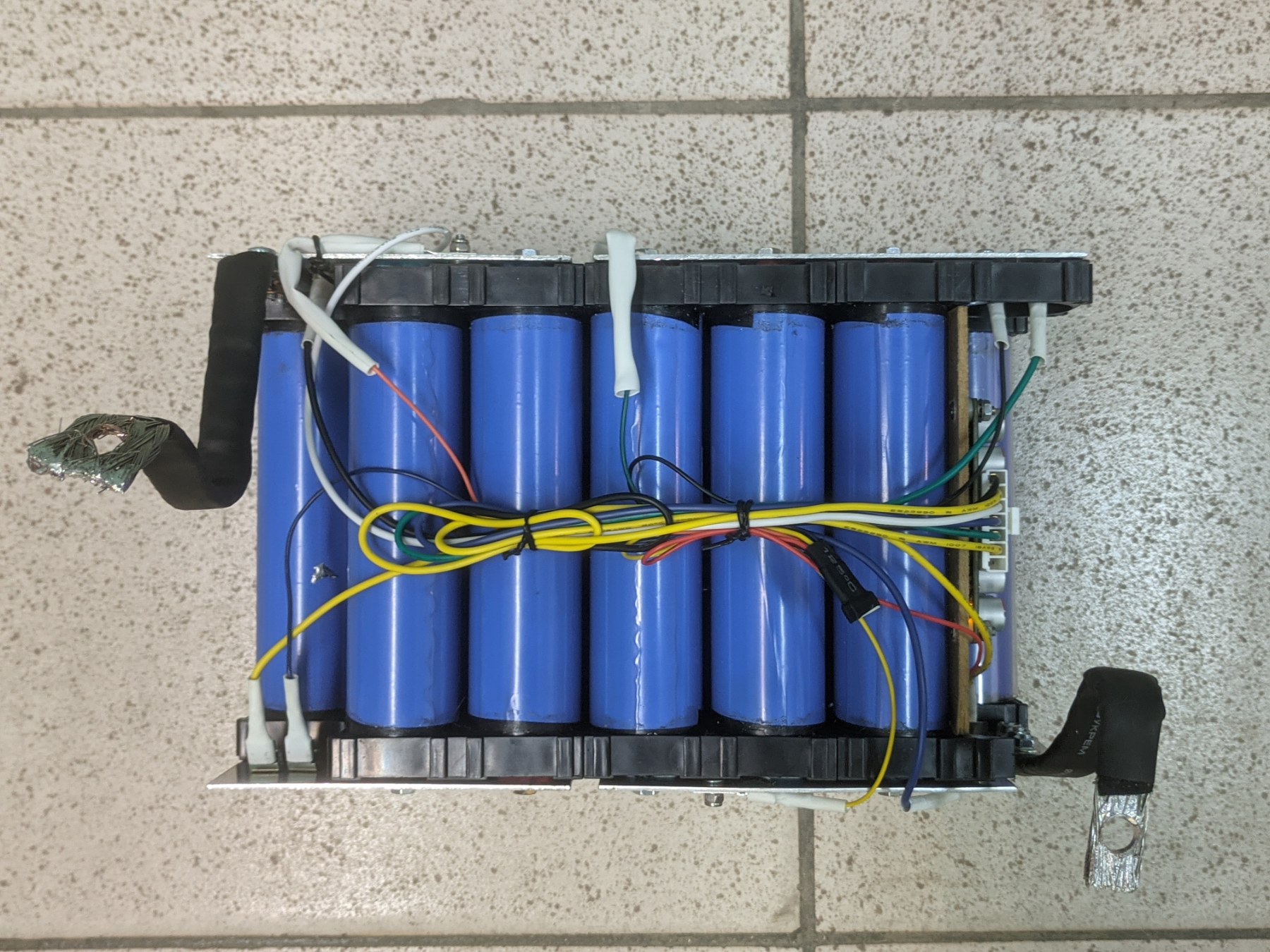

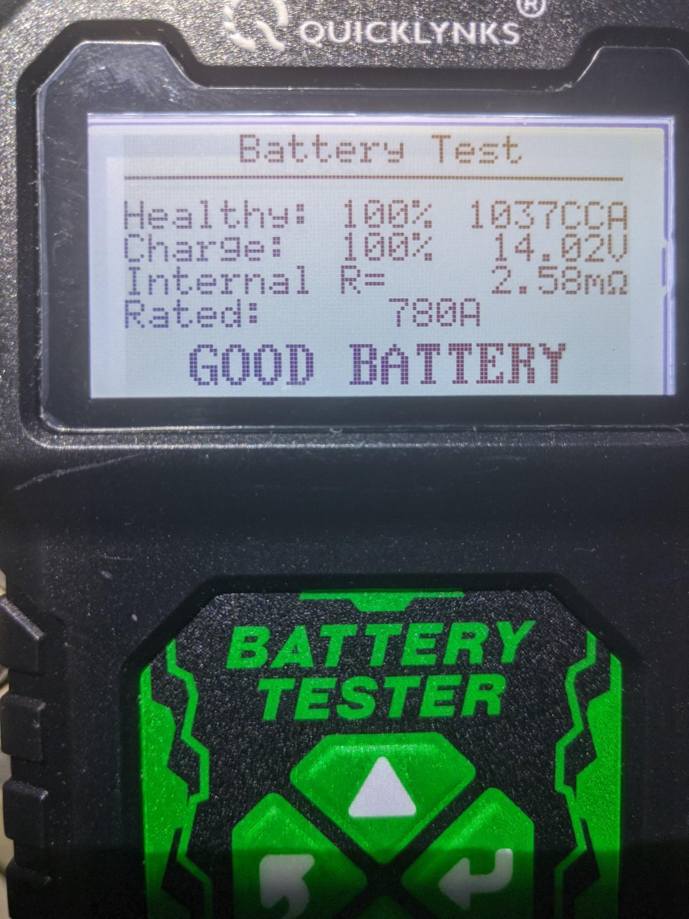

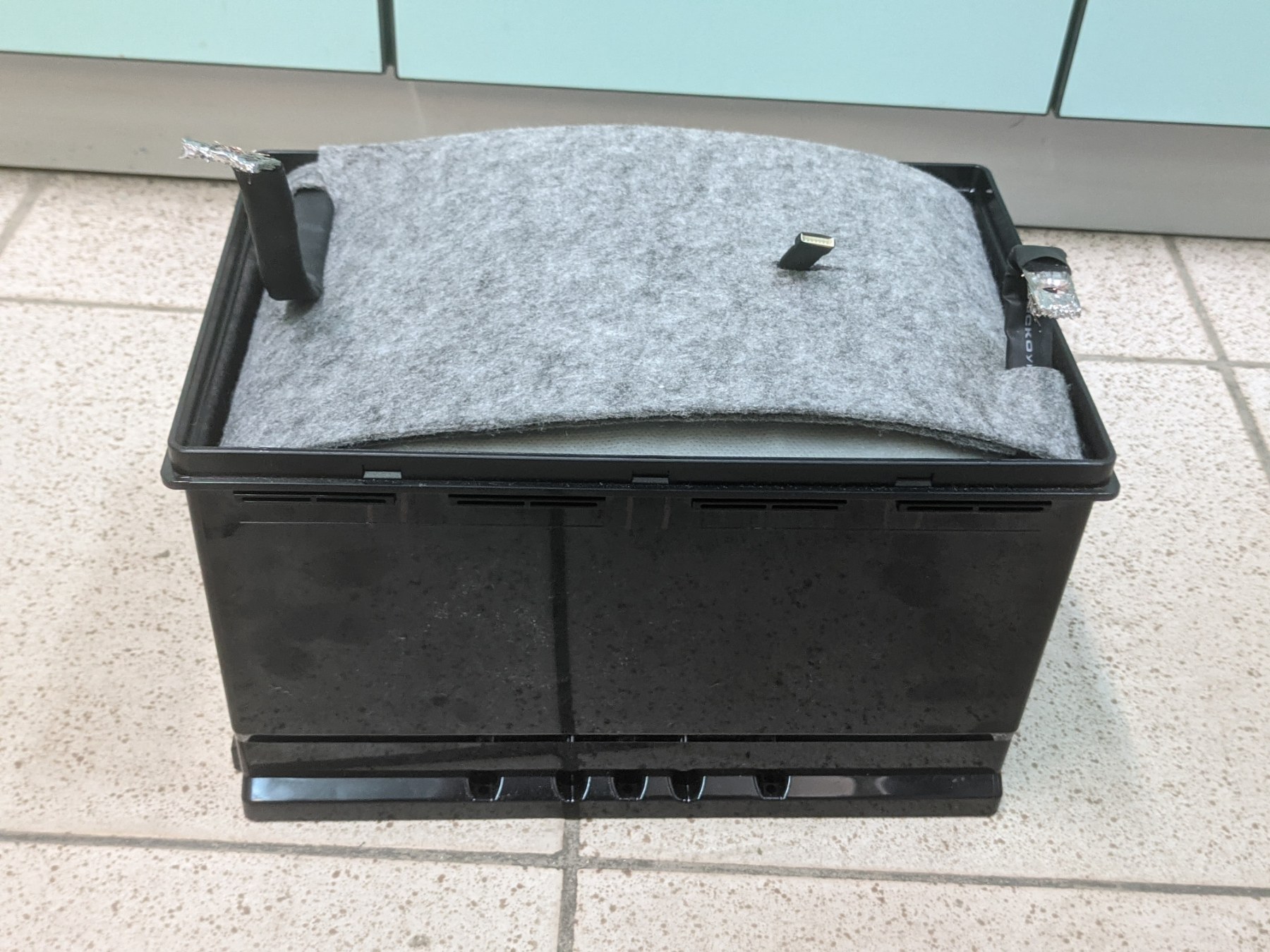

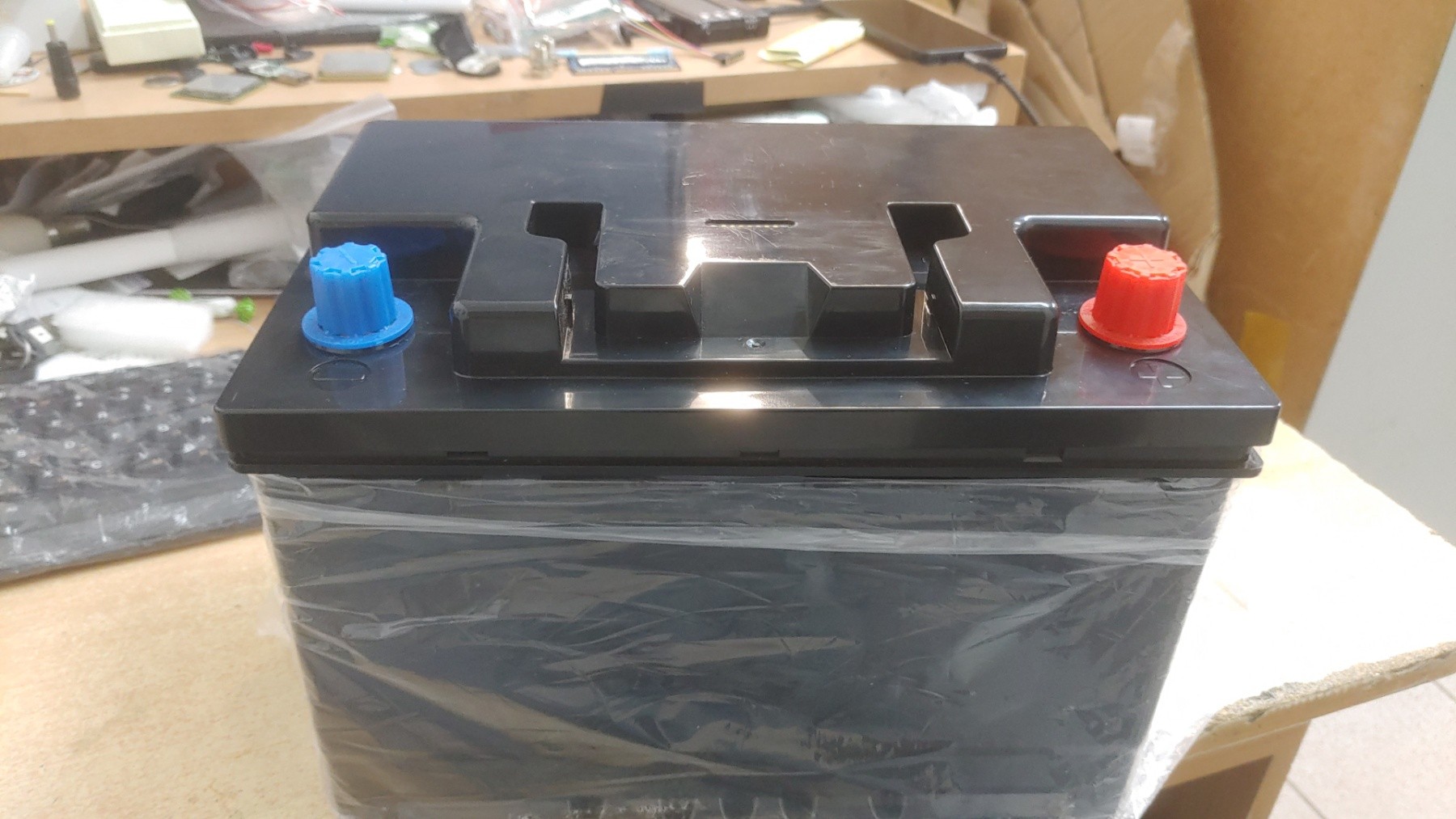

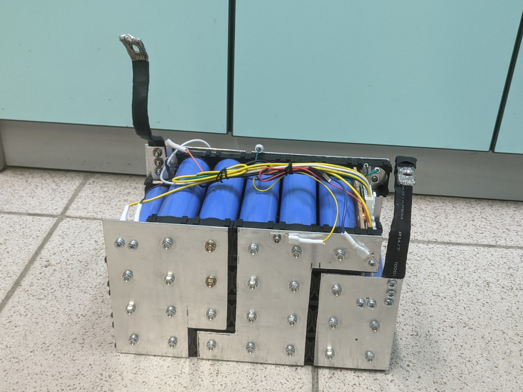

    Завершив збирання акумулятора емкістю 50 а/г на 25 елементах LTO 32145 10 а/г 5s5p. Все влізло в китайський корпус 57217. Встановив китайський балансир LTO і вивів на кришку магнітний роз'єм для контролю груп елементів. В якості проводів до клем акумулятора використав мідну залуджену плетінку, обмотав її тканинною ізострічкою і надів термоусадку. Загорнув все у сірий термоскріплений геотекстиль. Стартовий струм показаний приладом становить 1037 ССА.
    Ціна питання 6590 грн.

  20. achtung
    @shun, LTO, так само, як іншим літієвим акумам. шкодить зберігання в зарядженому на 100% стані.
    напруга повного заряду 5S LTO складе рівно 14В.
    для безпечного використання треба знизити напругу в бортовій мережі хоча б до 13.5В....
