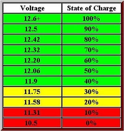

    Кто может померять аккумулятор на заглушеном авто(сколько показывает заряд)? Новый акум 77 ампер (правда поездки короткие 10-20 км, нужно видать после длинной измерять ) показывает 12.63. После покупки заряжали, сутки стоял без зарядки выдал 12.75.

    12.8в 77аг

    Седьмое: акумы нужно заряжать, только тогда, когда плотность или напряжение в акуме ниже 90-100%, таблица 2 в нашем талоне. И с поправкой на зиму, таблица 1 талона.
    Восьмое: напряжение с утра на холодное авто и снятой клеммой(чтобы никакой нагрузки небыло) 12, 66 вольт-это 100%, заряжен и 11, 6 вольта - полностью разряжен,.....разница всего 1 вольт. Таблица 2 в талоне.
    Генератор должен выдавать напряжение заряда на акум от 13,9 вольта до 14,5 вольта(в зависимости от авто и включены или не включены ближний свет, печка, кондей, обогрев заднего стекла).
