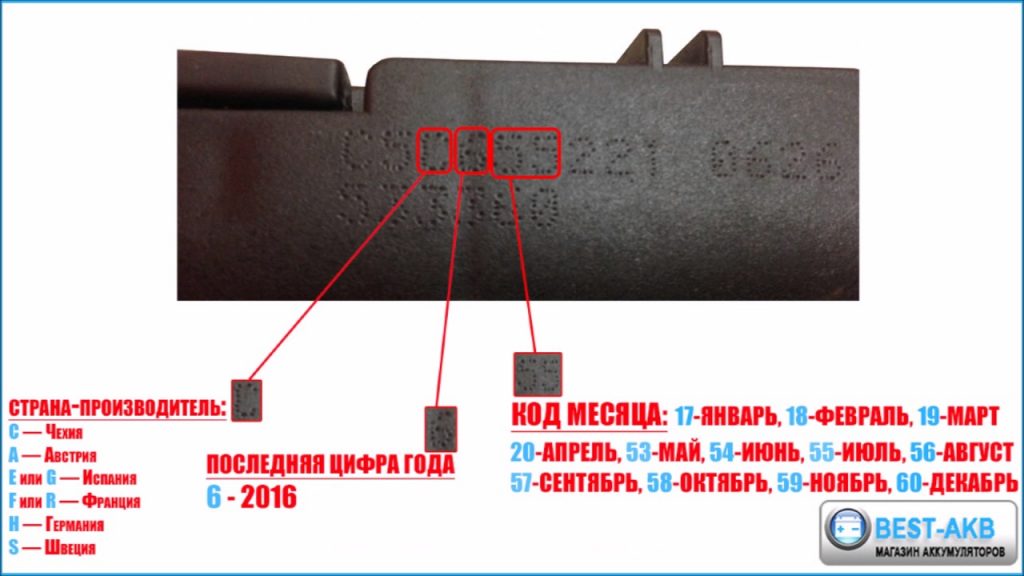

  7. miki_ua
    По "засекречености" даты производства Бош- поступайте проще. На "подошве" Бошей (даже АГМ) всегда есть выплавка с датой отливки корпуса. Вот вам основной ориентир

    Noble, Яка країна виробник того акума?
    Або код на корпусі скинь я гляну.Цікаво зі своїм порівняти!

    Schumacher81, Сейчас скину фото номера будем смотреть. А то блин на сером фоне фиг его нормально сфоткаешь:)
    Нове повідомлення: 9 лют 2019
    Schumacher81, с того что я понял то Чехия 17год, ноябрь. Я брал в в 17 в декабре
    Вот

    Могу тебя обрадовать и успокоить :) После проверки АКБ оказался как новый после года эксплуатации. Дело было совсем в другом так что все ок
