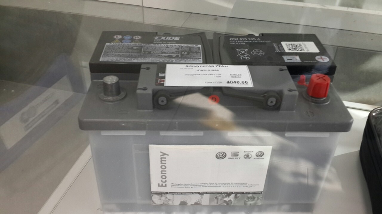

    Exide - да в оригинале - но ето 'детали Economy'
    например:
    000915105DE - здесь VARTA АКБ C индик. степени заряж.,с электролитом и заряженная
    61AH/330A
    JZW915105 - здесь EXIDE АКБ с индикатором степени зарядки,заправлен. и заряжен. 'детали Economy'
    Детали Economy
