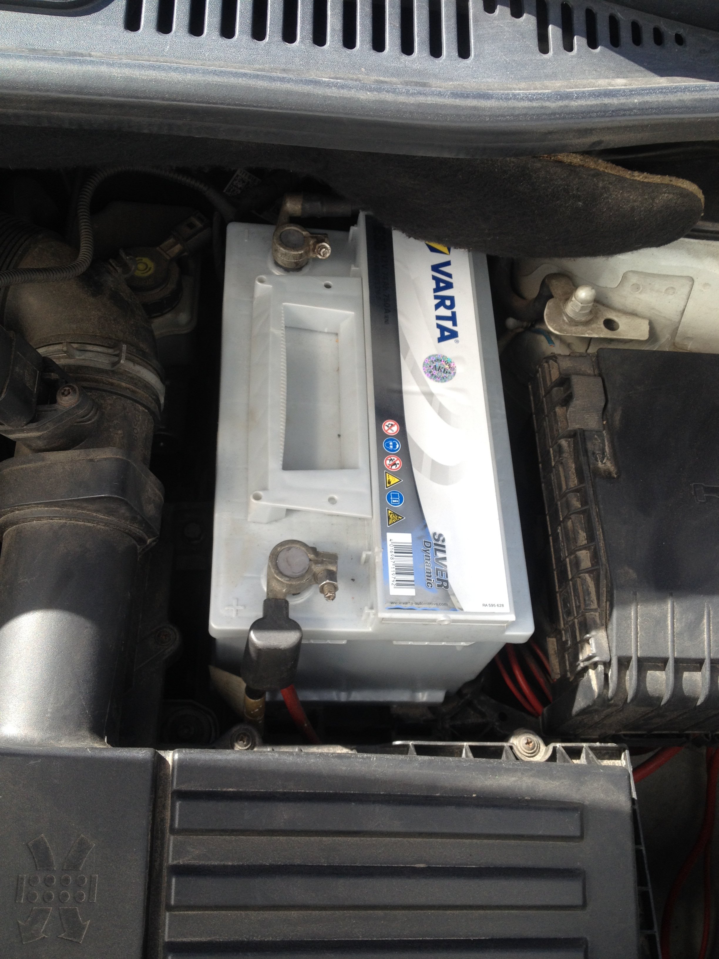

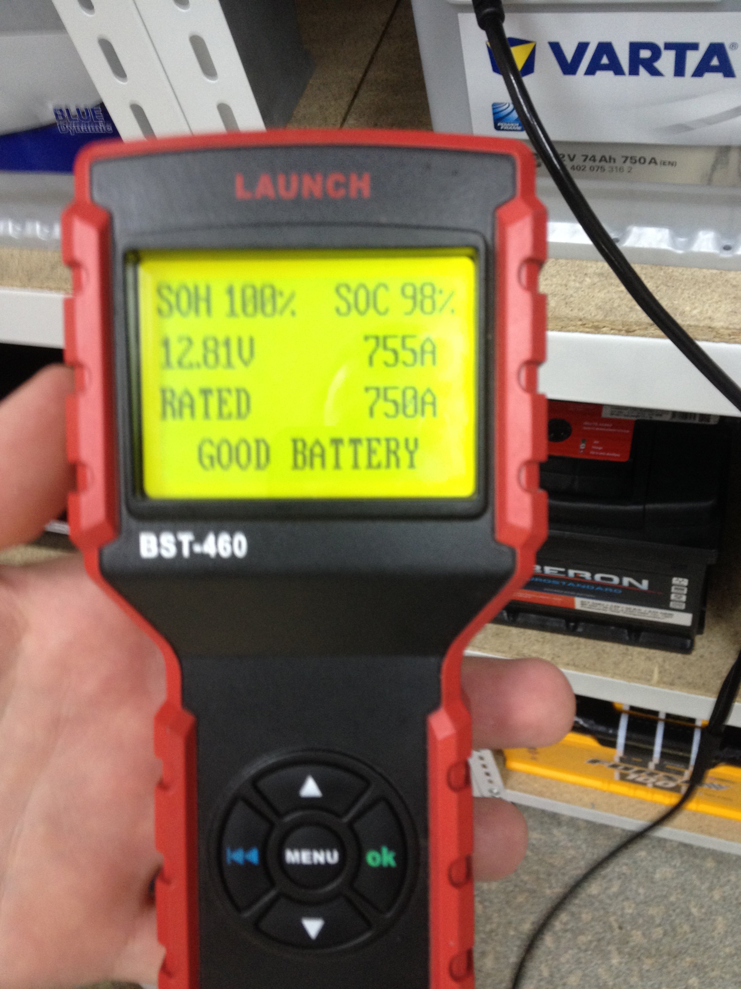

  12. alex
    alex Новенький
    98
    по АКБ: после долгих размышлений, взвешиваний "за" и "против, выбор пал на VARTA 6СТ-74 SILVER DYNAMIC (E38). цена вопроса -2179 грн (84$) . Покупка произведена 28-08-16. За пару дней эксплуатации нареканий нет, по приходу сильных морозов - отпишусь по работе данного АКБ.
    P.S. РОДНОЙ (ШТАТНЫЙ) АКБ ВЕРОЙ И ПРАВДОЙ ОТСЛУЖИЛ 2008-2016гг,))))
