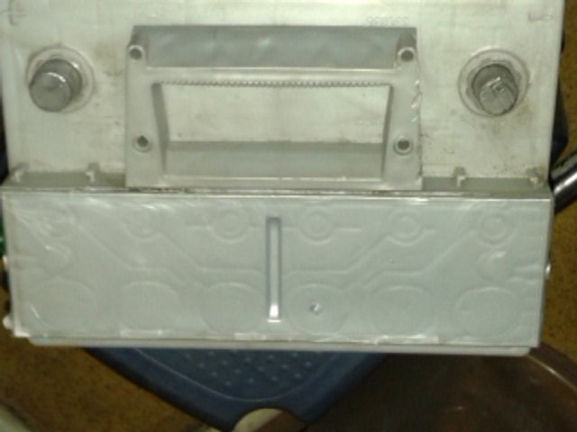

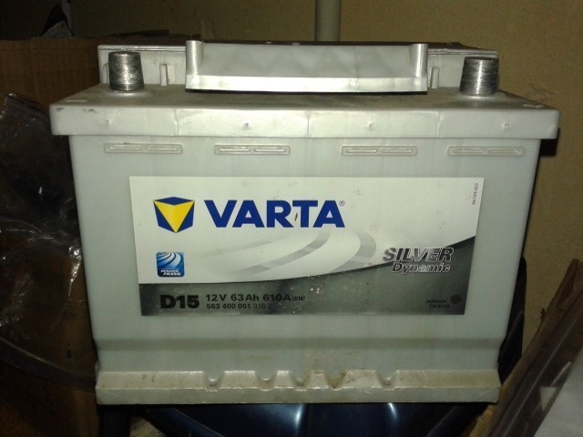

    В когось є ось такий акумулятор
    здер верхню наклейку, думав там є пробки, їх не виявилося, питання, даний акумулятор не обслуговується (не можливо долити електроліт)?
    Як дізнатися рік випуску акумулятора?
  12. Schumacher81
    1,493
    Саша,якщо бачиш,що нема кришок для заливу,то факт на лице - не обслуговуваний він!

    Можливо знімається ця кришка із акумулятора.?

    Я спробував поковиряти кришку, таке враження що запаяну, тому вирішив, що не знімається, але на всяк випадок запитав, дякую:drinks:
  16. Diesel Euro4
    лише один раз і то за допомогою ножівки. Після цього Pb на здачу в металобрухт
    HOGS подобається це.

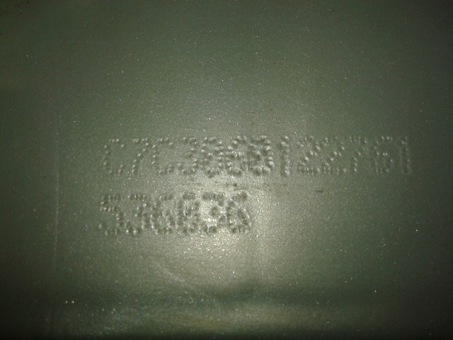

    По коду що на моєму акумуляторі, взагалі нічого не зрозумів
    Перше повідомлення: 27 жов 2015
    Нове повідомлення: 27 жов 2015
    якщо правильно зрозумів, виходить 3.06.01, щось занадто старий:cool: не можливе...

    579
    Четвёртая цифра это год а не день месяца. Следовательно июнь 2013г.

  20. HOGS
    HOGS Учасник
    165
    Правильно, натупив я, дякую:drinks:
