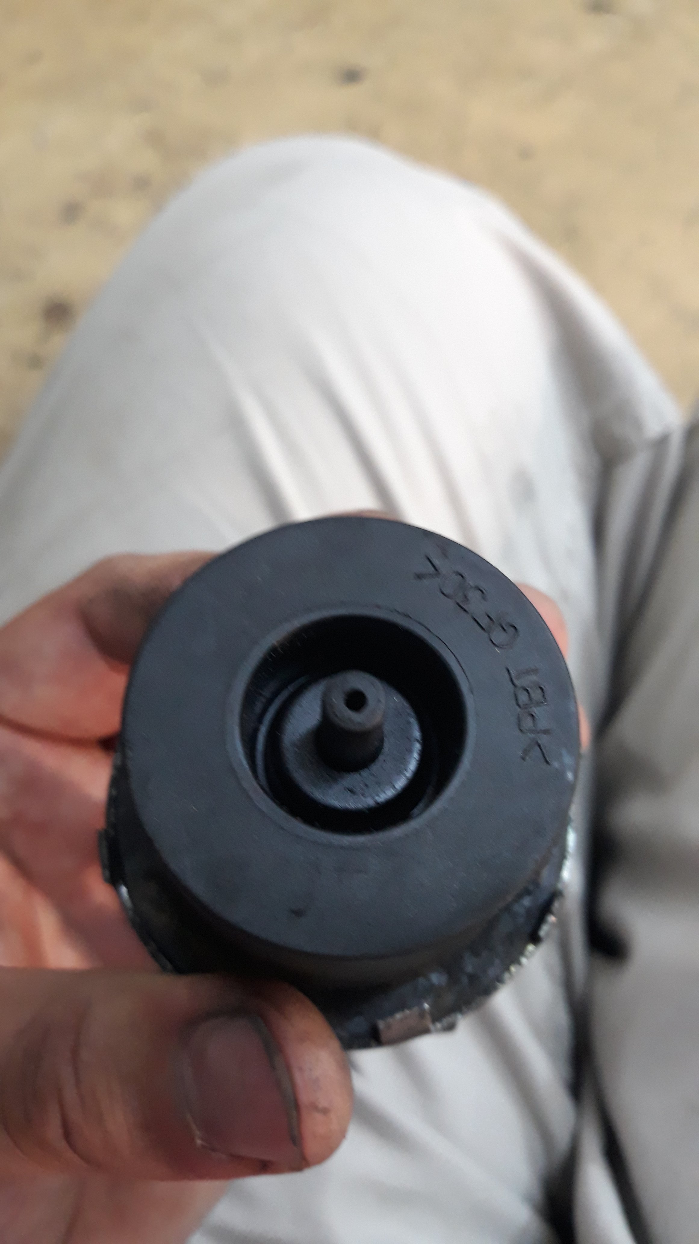

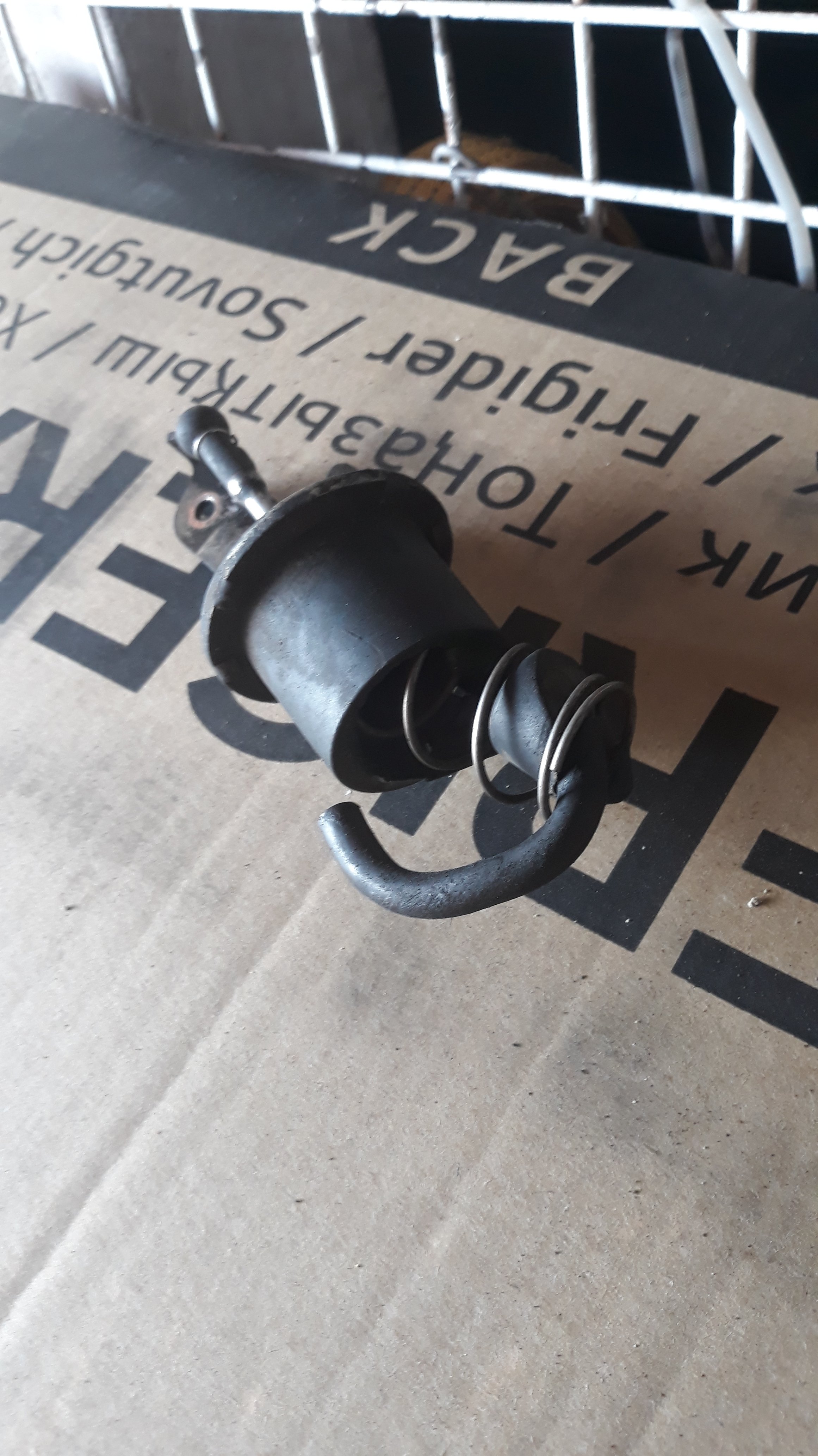

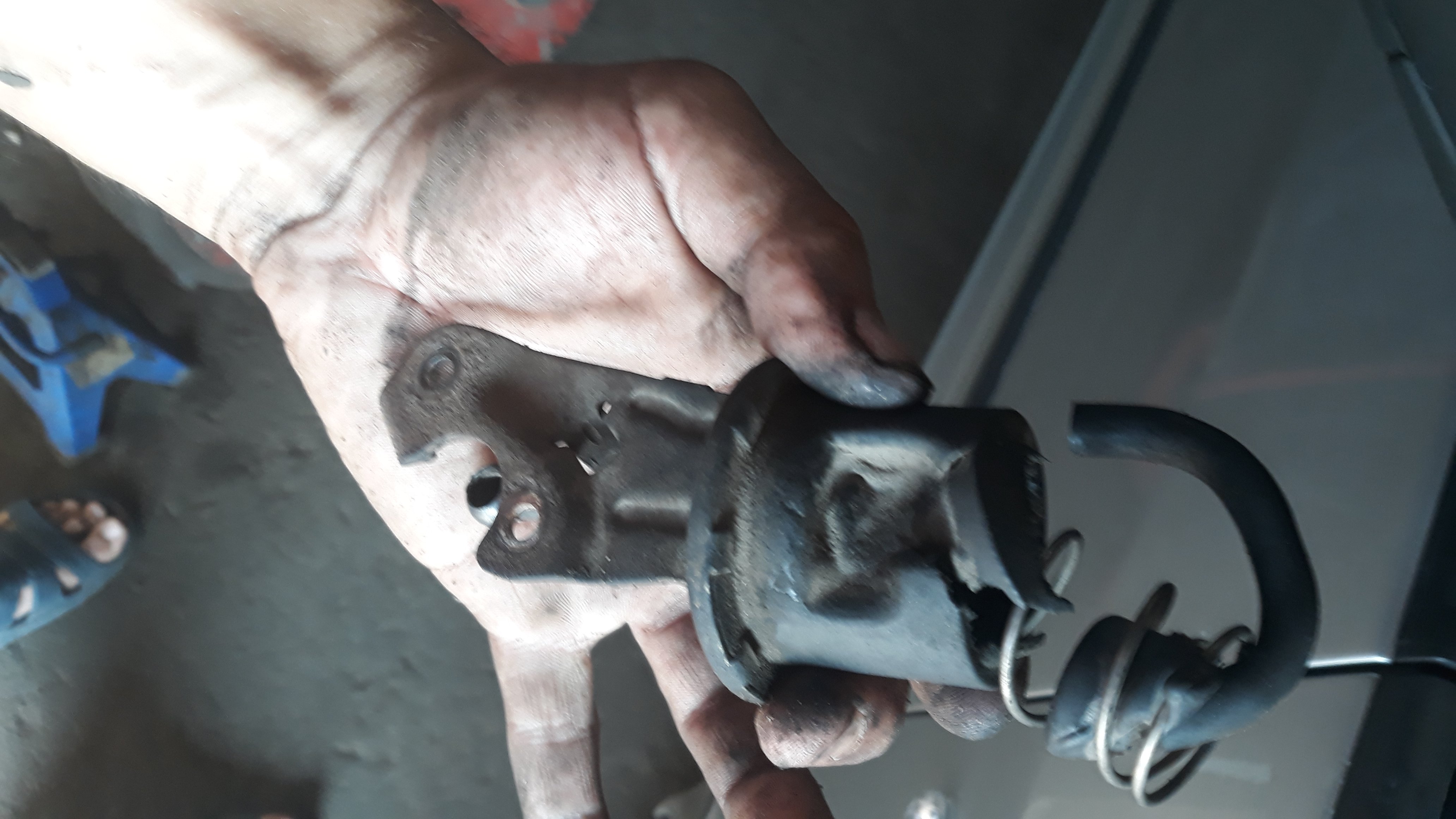

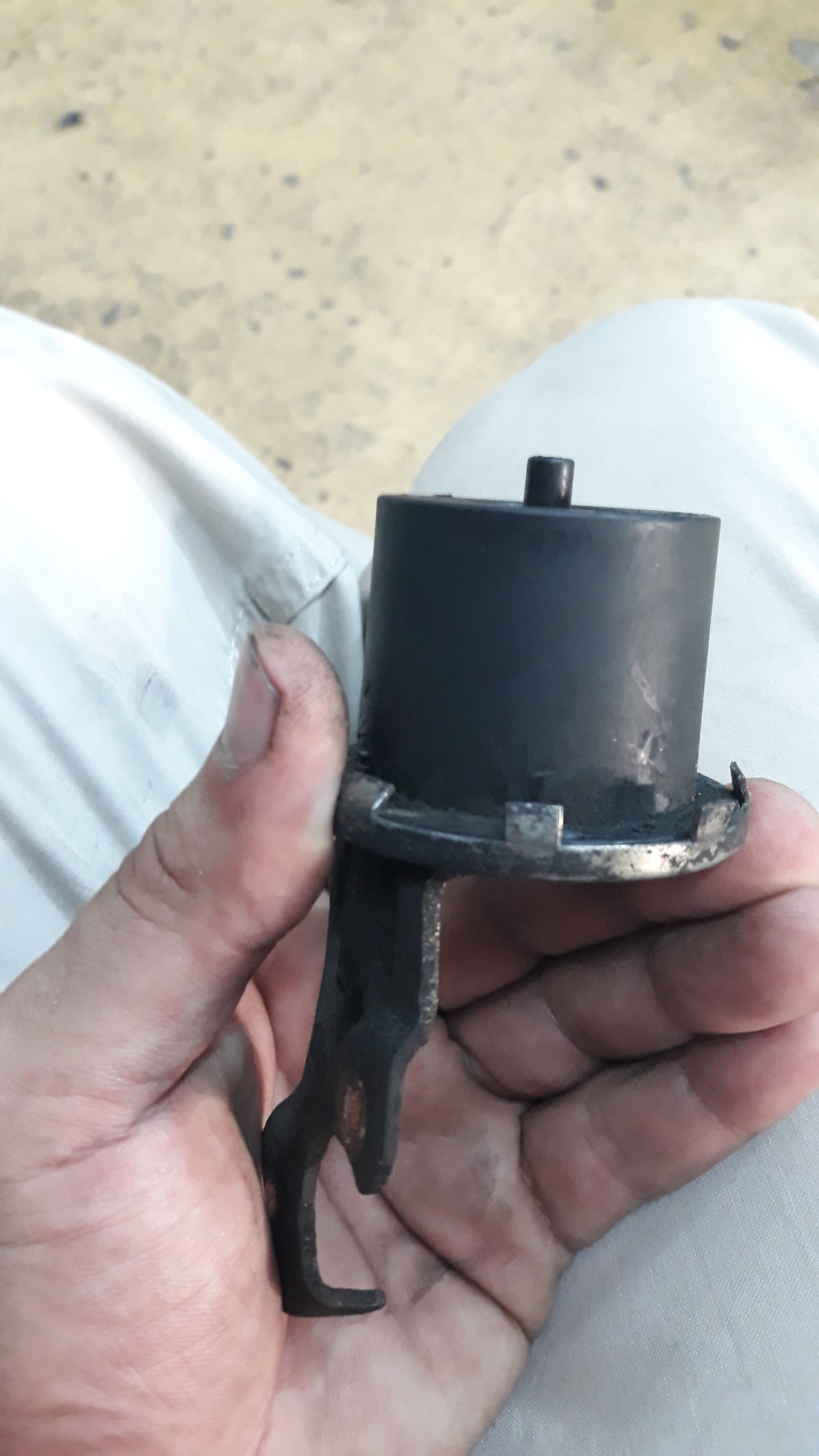

    Всем привет и доброго времени суток. У меня приключилась беда. Вообщем, дело предстоит так - город у меня маленький и хороших диангостов нету. Была ошибка P0406 - поменял клапан, что на впуске, результата ноль (покупал новый, той же фирмы что и был), потом вообщем нашел время и полез по кругу разбираться в чем же проблема. Проблема оказалась в вакуумном датчике который находится за двигателем, возле сажевого. Фото прикреплю. Так вот - может кто то удалял EGR или занимается машинами - есть ли у кого то такая крышечка? я не могу найти ее в инете, хотя мембрану нашел. Помогите. У кого есть продайте. Спасибо

    Нет. Это с егра. Отдельно новым не найдете

    Megatrans, мне хотя бы б/у. Я даже подобного аналога найти не могу, только в сборе - а сумма как за сбитый самолет. Мне хотя бы крышечку найти. Новая мембрана 650 грн

    Заглушите вакуумныю тубку и всех делов
