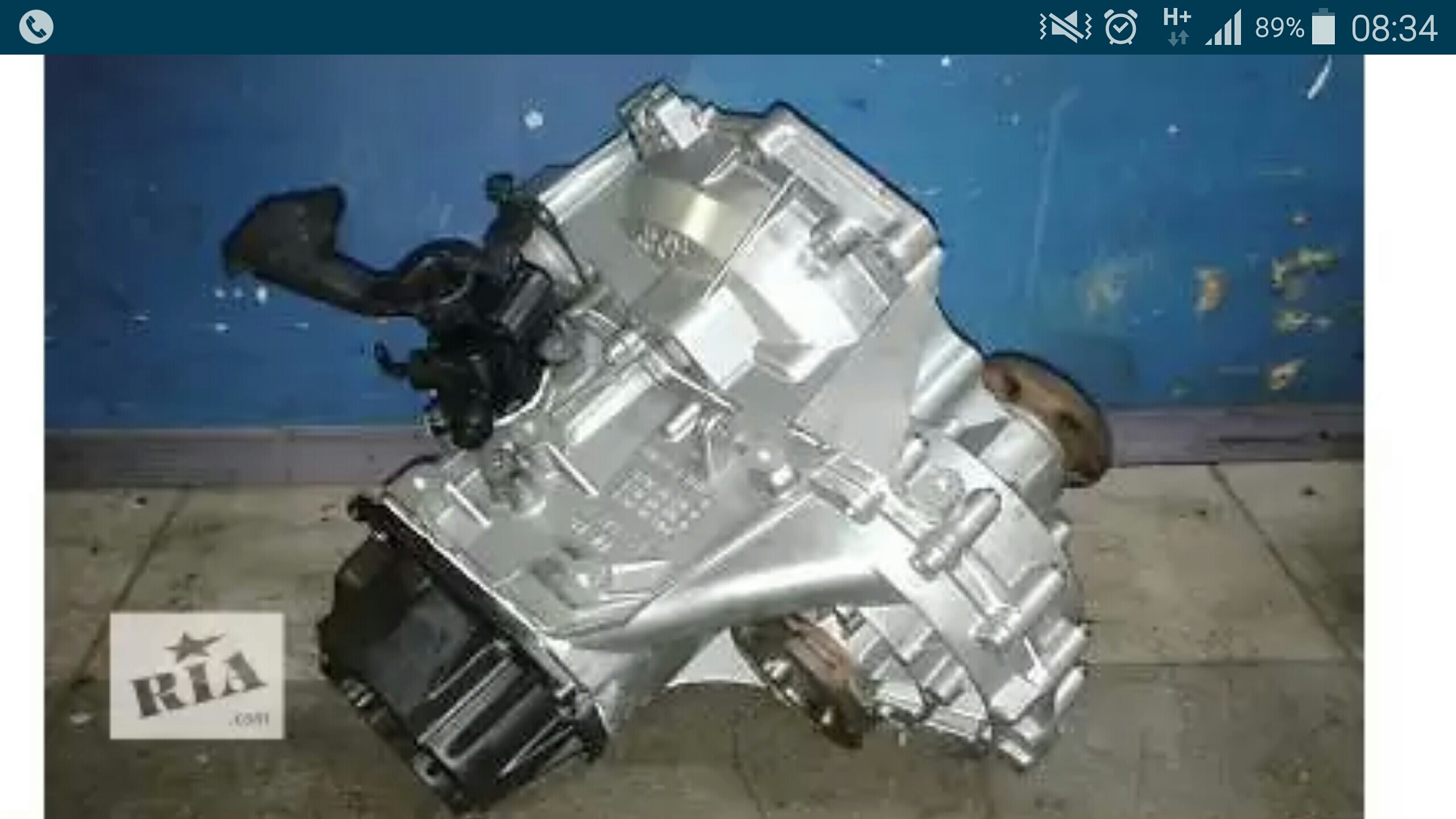

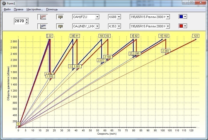

    А як 6-ступка LHX от Yeti? станет на 2.0sdi BDJ ?
    5-та при оборотах 2870 всього на 2км/год швидша від штатної а шоста 123км/год. на тих же обоотах.

    А на 2.0sdi з бензинового і стоїть. Там 70коней. і VAG рішив що достатньо цієї КПП.

    Думаю VAG не врахував потужності дизеля на низиких обертах. Але у тих хто не тягає причепи на 5-ій проблем немає. А ще мені майстри з Алекса (VW) рекомендували замінити масло на 100тис. що я і зробив. Але тепер незнаю для чого я його міняв адже хочу продати свою FZU і поставити LHX або NBY. Такі КПП стояли на 1.2 / 1.4 tsi більше 100коней. тому думаю буде ок. Тільки сумніваюсь чи диференціал одинаковий бо головна пара 74/17 а вмене 75/16.

    Але вже не актуально. Від yeti кпп так і не знайшов. Тому поставив від Tourana 2.0fsi gql.
