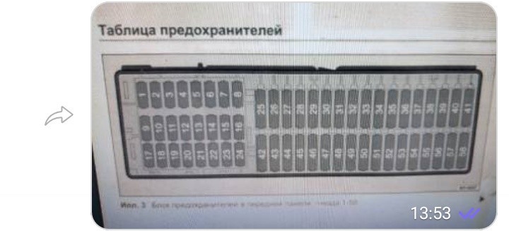

    Lvivgaz, буду дивитися точніше бо по мануалах де розписано запобіжники навіть не бачу позиції обігрів заднього зеркалка

    Если вытянули, значит где-то подмыкает.
    Stonik, 52 запобіжник
    25А

    Поганий у вас мануал, або не уважність;)

    Lvivgaz, дякую за інформацію тепер по вашому мануалу вже побачив де він знаходиться і получилась дурна ситуація з мої сторони бо на тому місці зовсім не був вставлений запобіжник і я поставив туди включаю обігрів і вже чую звук реле значить працює ще перевірю контролькою на самих проводах щоб впевнитись до кінця , що вже все приходить

    Модератор тему можна закривати я вже знайшов причину причина була , що не був просто вставлений запобіжник в салоні №52 . Дякую всім хто допоміг мені виявилось , що проблема була баннальна
