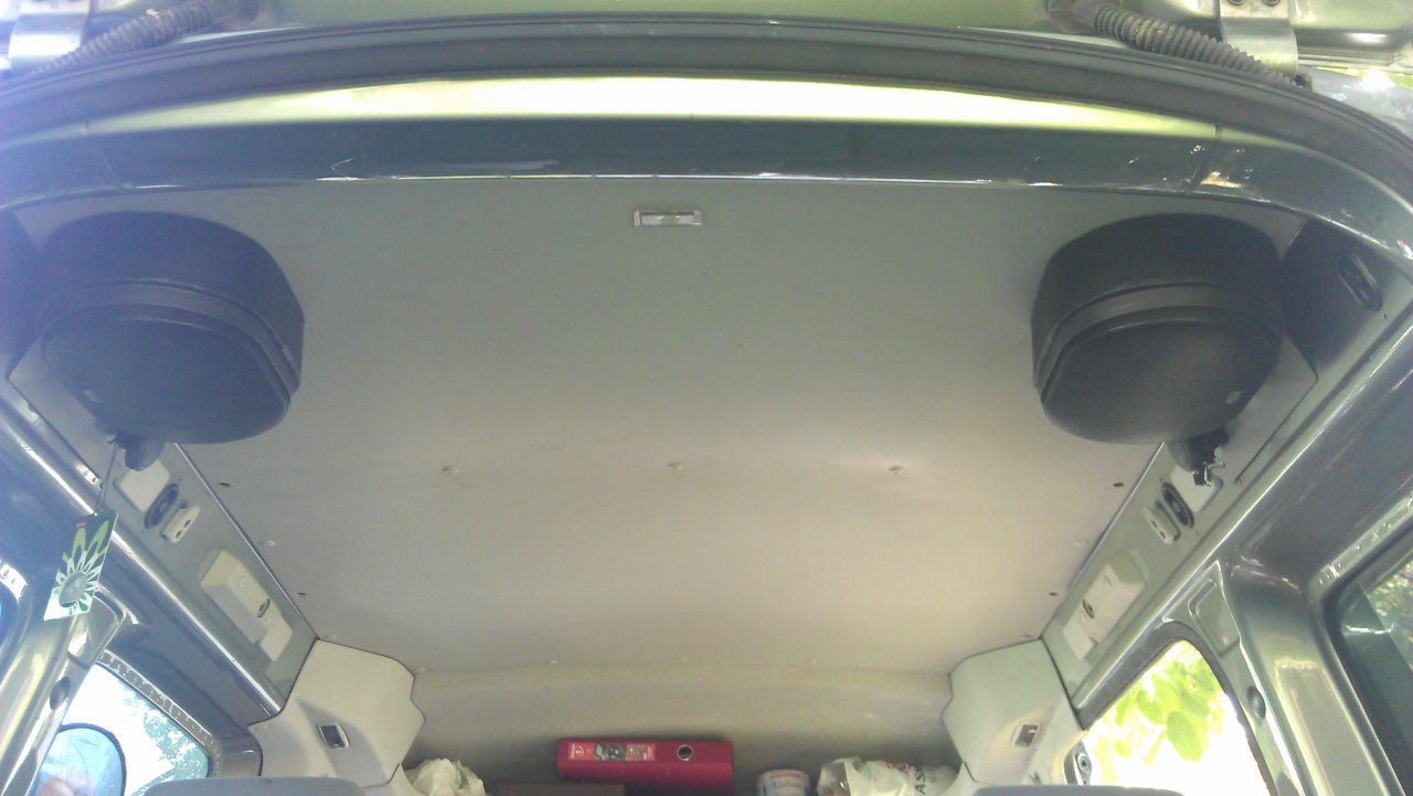

    Я сделал себе такое (фото).
    Был материал(фанера, и т.д.), так же были Б\У задние колонки(JBL) от автомобиля Toyota Solara(USA). Хозяину не нравилось как они играют. Он заменил их на Magnum. Мне еще достались от них(Magnum) и сетки. IMAG0224.jpg

    Це не варіант!Ці динаміки навіть половину своїх можливостей вам не покажуть!Нажаль!
    Їм більше простору потрібно з тильної сторони!

    Я знал что их(а именно подиум) потом нужно будет переделать.
    Но пока - мне хватает.
    Музыкальных концертов я в машине не устраиваю...
    Со временем буду переделывать.
