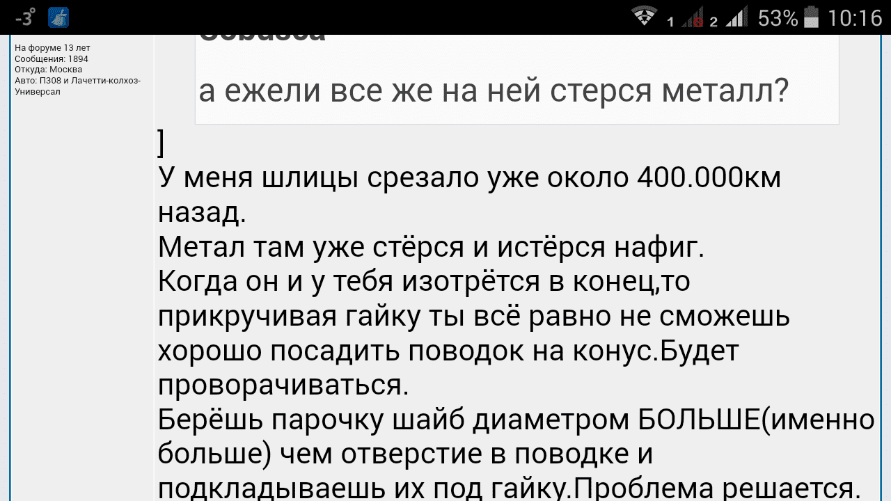

    Брати! Какие манипуляции можно провести с поводком заднего дворника,кроме замены(примерз,негодяй! Случайно задел переключатель и ой!)- стал проворачиваться на шлицах.Может,какой восстановитель есть?....

    А чего?Холодная сварка же есть.? Есть. Сейчас много всего понавыдумывали,может, повезёт...Китайцы и не такое состряпают!
    Перше повідомлення: 21 гру 2018
    Нове повідомлення: 21 гру 2018

    Не,завтра попробую.Хотя,халтура,конечно.Не люблю так...Скорее всего ,сделаю так на время,до весны.А там уеду на дачу и переделаю(перезавтулю( во выразился!)) по- человечески.:)
    Нове повідомлення: 28 гру 2018
    Всё,труба...Лопнул сам поводок вокруг вставки со шлицами.Так що з цього роя не вийде нiякоï кулi....Прийдется покупать новый.Абыдна,да...
