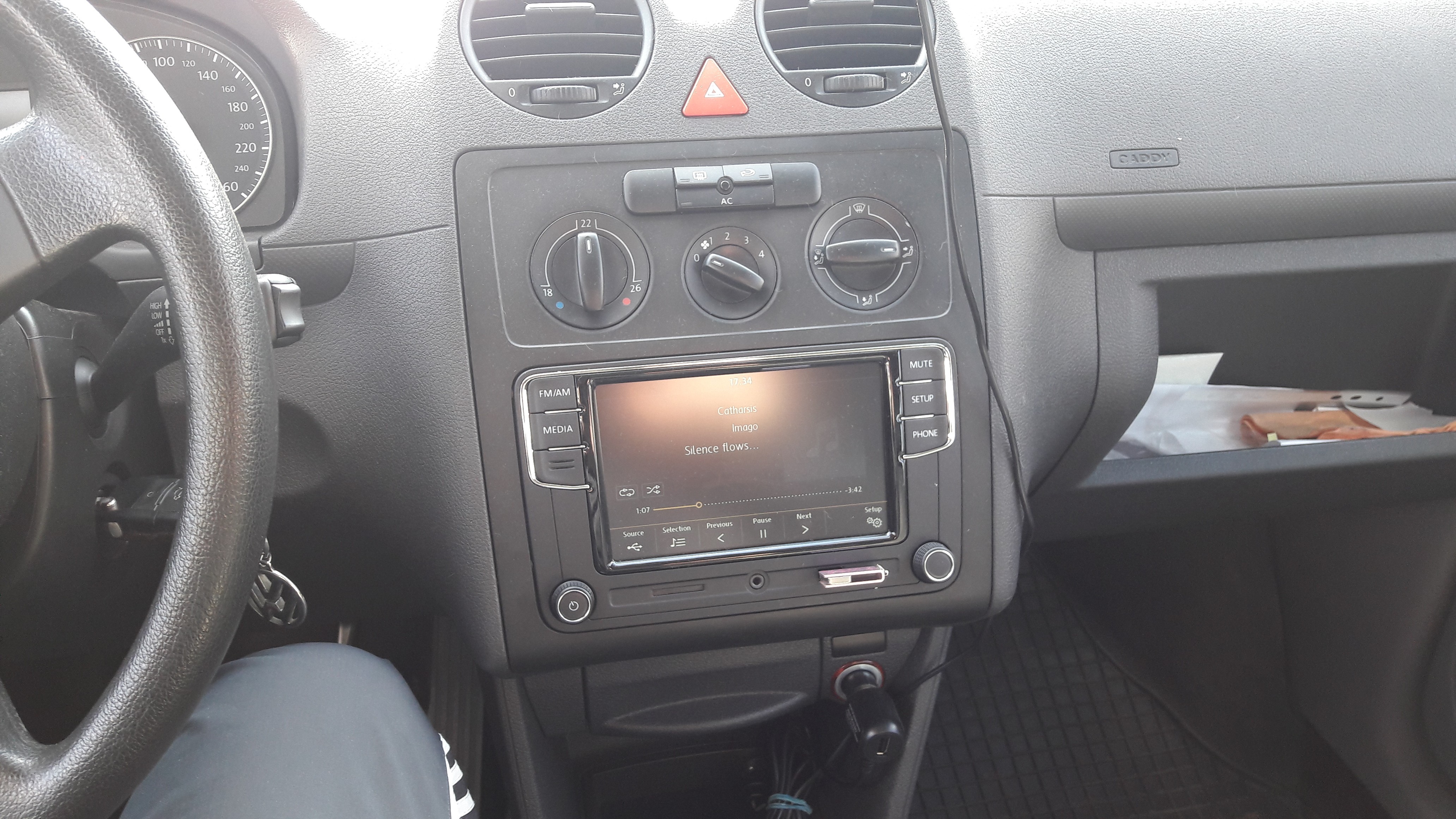

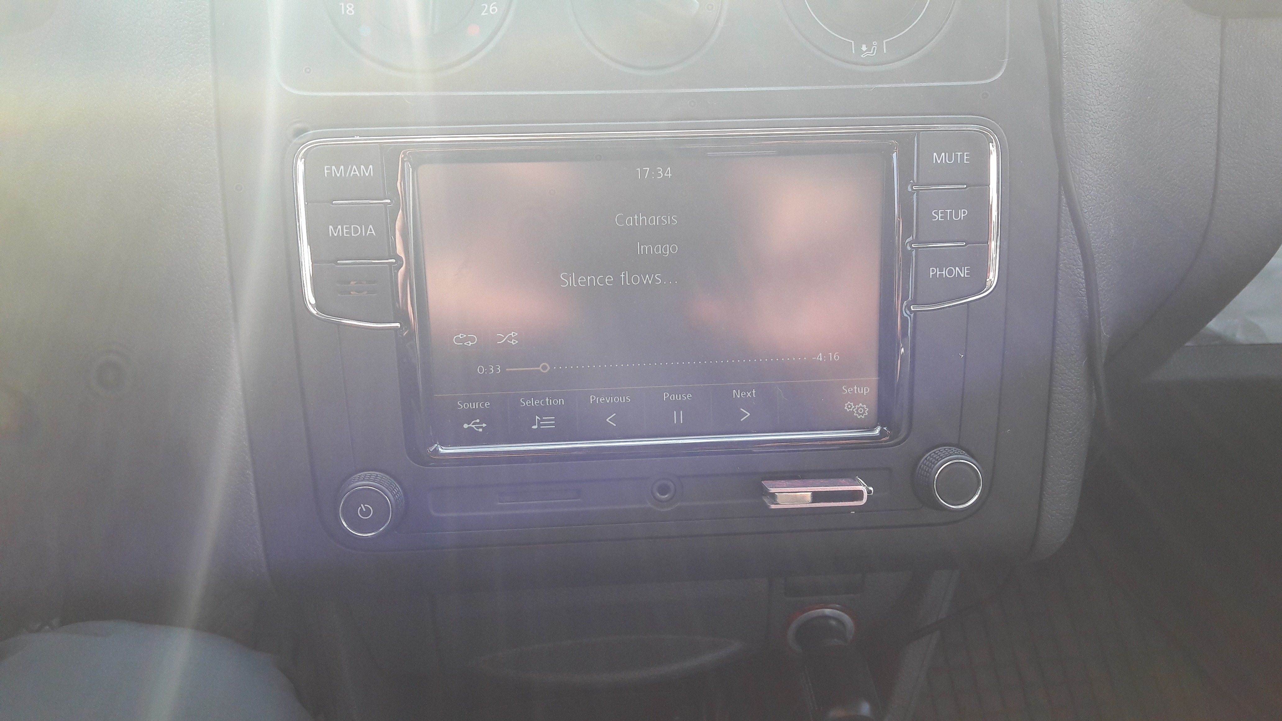

    Обновка:)
    Карманчика, конечно, не хватает, но эту потерю мы переживем:).
    Спасибо Олегу kosha
    myfloor, miki_ua, kosha та 5 іншим подобається це.
  11. Vipop
    Слава, щось з фотоапаратом, чи ти накурив в машині? )
  12. morphius
    Солнышко:)
  13. Чилик
