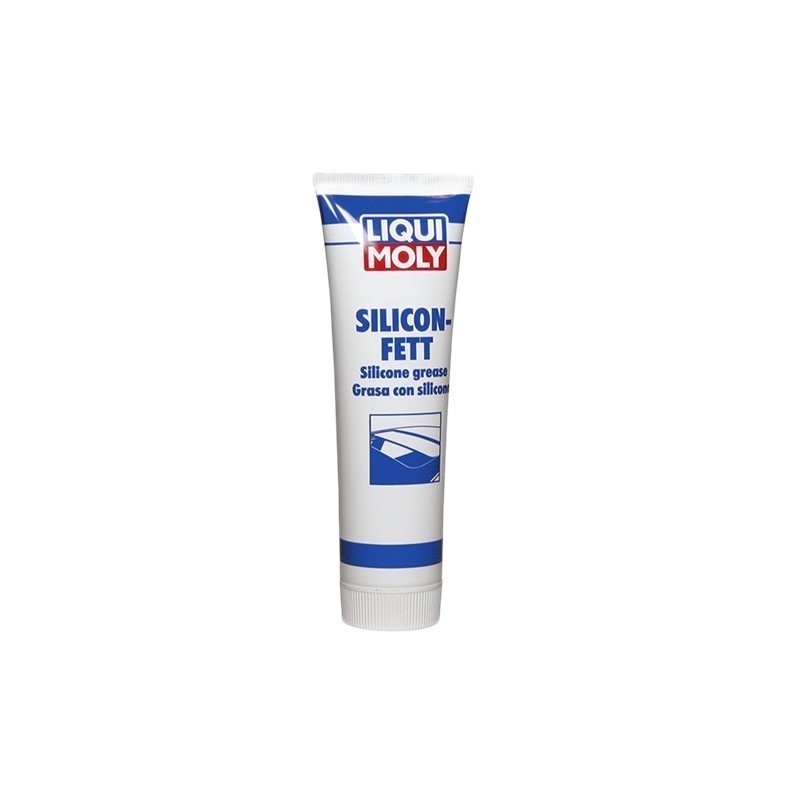

    А че она пластиковая вроде у 5 той серии все с алюминием , а охлаждение какое ? Ну а насчет подтеканий в инструкции. небольшие подтекания возможны что не считается неисправностью. Чем мазал клапан химии(включения манометрический кто как называет) и какое масло заливал ?

    Помпа была такая потом ее Керхер модернизировал и кто успел тому меняли по гарантии на такую далась в знаки немецкая жадность. Протечка как правило идет от пересыхания сальников высокого давления. Смазка косой шайбы у Керхера двух видов или минералка 15w40 хорошая или Thermoplex ALN VP2 Текучая (50 мл) я заложил термоплекс. Охлаждение у моего воздушное а у твоего водное ну запчасти одинаковые почти все. манометрический клапан и байпас мазал модной смазкой оригиналом 6.288 - 072 в дальнейшем буду мазать такой https://ru.aliexpress.com/item/1pcs...221.html?spm=a2g0s.9042311.0.0.4a8633edQVRl38

    Честно скажу про такое первый раз слышу себе лил минералку.
    Эту ...ень я 3 года назад не нашел и купил вот такую silikonovaya-smazka-liqui-moly-100-gl-3312.jpg
    Раз заложил уже 3 года полет нормальный.
    Чилик, OLEZH74 та Noble подобається це.

    Можно и так. Сам мануал керхер так пишет https://ks-tehniks.ru/katalog/minimojki-zapchasti/karcher-5-serija глянь схему любого:)
