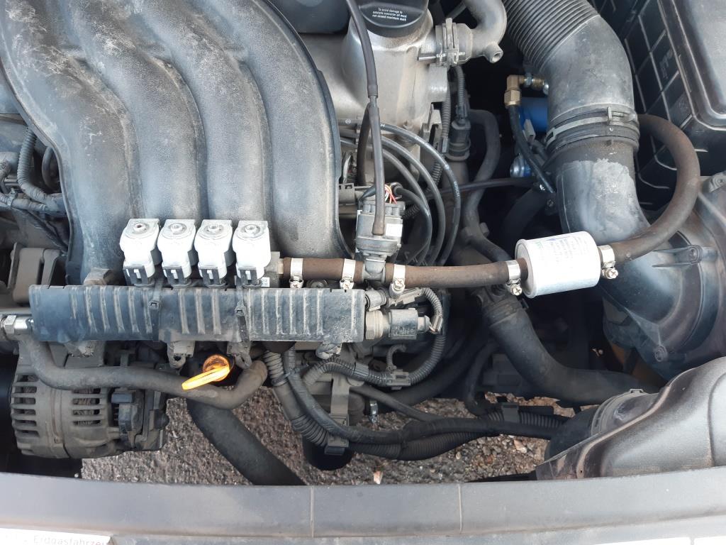

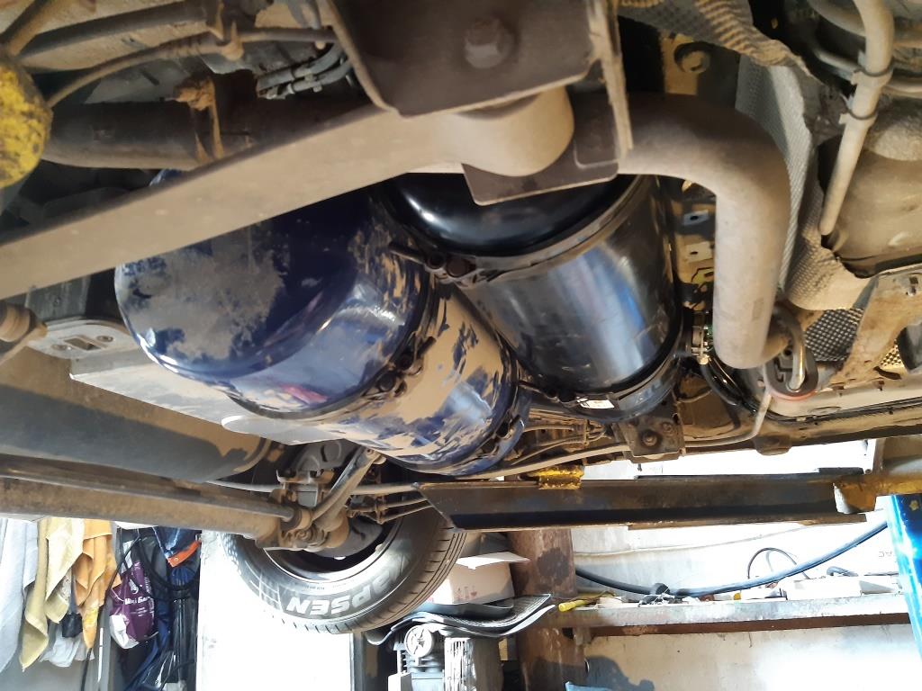

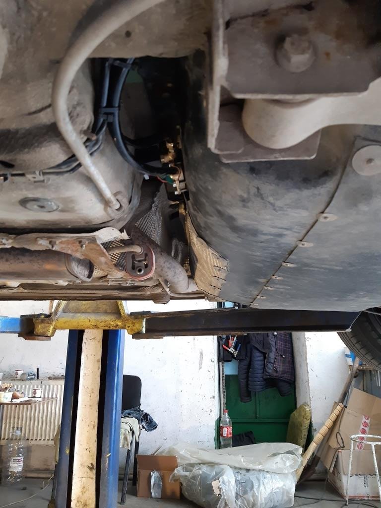

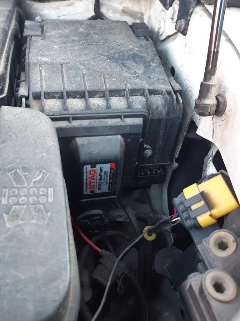

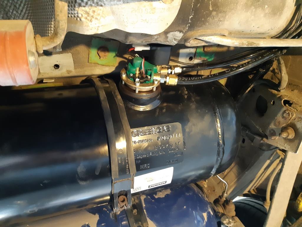

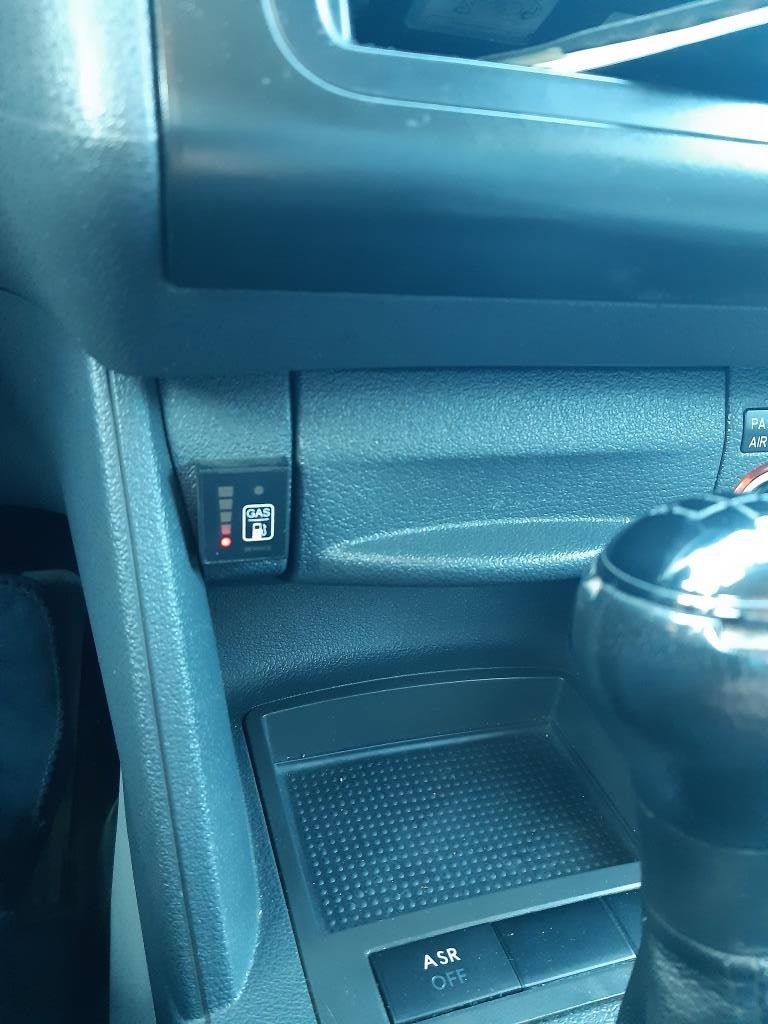

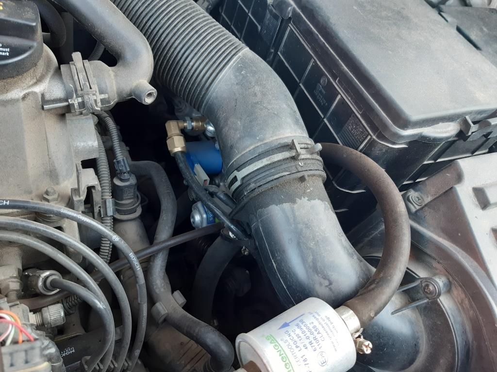

    20200826_123518.jpg Господа,добрый вечер! Немного добавлю информации...
    Пол года назад, добавил баллон пропана. Так как езжу по командировкам, эта доработка, стала мне очень кстати! Где есть возможность заправлялся метаном, где нет заправок, выкатывал метан с трех баллонов, затем мозги переключали на бензин, ну а потом подключалась пропановая установка! Что сделали:
    убрали один балон метана, чтоб не мудрить с метановой магистралью, третий убрали на его место стал четвертый и ничего не нужно выдумывать (первым будем считать сзади от заправочного) Чтоб не было ошибки, сняли с третьего балона катушку, ну и там примотали с подключенной фишкой, якобы есть баллон. Привязка к бензиновым форсункам. Баллон на 40 литров, форсунки простые, газовщик озвучил, что нет смысла ставить на этот мотор дорогие (высокоскоростные) ну или.... как там... я не газовщик.
    Алгоритм таков: все работает как и до этого, метан, метан закончился, переключилась на бензин, 10 сек. и переход на пропан, когда машина на метане, пропан полностью обесточен. По моим наблюдениям, на пропане работа немного хуже чем на бензине, на непрогретом двигателе, что на бензине что на пропане есть, цокот пальцев. На низких и высоких оборотах..., ну вот как то не так работает двигатель! Работа на метане ,плюс доехать 200-400км на пропане не заметно, а сейчас, когда цена стала веселой, уже больше 1000 км пробег только на пропане, как то не так двигатель звучит..., может это только всего лишь мои придирки! Может в помощь будет вариатор опережения угла зажигания! Что скажите?

    Работает не очень хорошо, это понятно почему, потому что сигнал снят с бензиновых форсунок и нету коррекции и лямбда регулирования, плюс непонятно как отстраивали газ если не работает лямбда-зонд и форсунки всё-таки надо было брать не валтек.
    Я думаю есть два варианта переводить на пропан:
    Первый это оставить работоспособным метан, заменить один баллон как у вас и сделано, Но сигнал брать с метановых форсунок чтобы оставить работоспособным лямбда регулирование.
    Второй вариант более глобальный, подразумевает убрать метан совсем, для его реализации нужен блок ЭБУ с бензинового двигателя, Я уже давно рассматривал этот вариант, сначала думал поставить с seat cordoba 2.0, там стоит точно такой же двигатель, но потом заглянув ему под капот, выяснилось что у него не хватает кое-каких разъёмов и сам ЭБУ имеет другой штекер, В общем сильно много работы.
    Но на днях нашёлся новый вариант, это блок управления skoda fabia 2.0,( мотор как бсх)1.4, 1.2(ЭБУ одинаковый на всех) этот блок имеет точно такой же разъём, который становится Болт он, плюс этих блоков море на разборках и цена не высока, теперь нужен человек, который имеет возможность посмотреть распиновку обоих блоков и посмотреть что нужно, чтобы перепиновать и нужно ли вообще.
    В результате что получим, уберётся полностью метан, можно установить пропан, и на бензине и на пропане соответственно появится лямбда регулирование.
    По поводу другой степени сжатия, Я думаю если будет лямбда регулирование, то для пропана всё подойдёт, но а бензин как обычно надо заправлять 98 и выше тоже всё будет нормально

    пробуйте ставить вариатор, потому, что "звон пальцев" вылезет разлетевшимся поршнем.
    pashavin подобається це.
  13. pashavin
    pashavin Учасник
    183
    Женя,а чего ж они "звенят" и на бензине,на непрогретом двигателе!?
  14. Megatrans
    4,662
    ну возможно езда на 95м, а не 98, как это надо. Возможно качество бенза фуфло. Я бы вариатором позже сделал зажигание, должно пройти
    Перше повідомлення: 8 жов 2021
    Нове повідомлення: 8 жов 2021
    или же забагатить на пропане смесь, тоже может пройти детонация. Возможно настроили на бедную смесь пропан, вот и детонит, а на бензе детонит, бо неовый/не подходит
