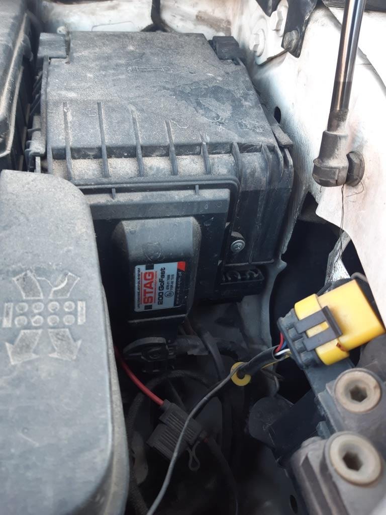

    Доброго дня всім. Встановив на свій екофул пропан місяць тому. Викинули один балон метановий і впихнули 50 л пропану. Все нібито чудово - динаміка, витрата 10 на змішаному циклі. Єдине дістає : коли бензину одна поділка - постійно переходить на метан періодично. Заправив в бак бензин - не переходить. Майстри кажуть що нічого не чіпали і не знають в чому проблема. Кажуть таке перший раз. Спочатку грішили на роз'єм датчика тиску метану в рампі після редуктора - її знімали коли монтували пропанові форсунки. Потім забули поставити і заводили. Висвітилась помилка по датчику - вставили фішку, чек зняли. І все!
    Помилки наразі немає ніякої- просто переходе на метан , коли бензину одна поділка і глохне.
    Колись тут посали за таку проблему, однак причину так і не знайшли... Може хтось знає причину?

    Прикол в тому що метану в балоні взагалі немає. І суть в тому - що до встановлення пропану - такого не було. Викатував бензин майже до нуля. Бортовий матюкався, но на газ не перемикав. Майстер каже що в мозги метану не ліз. То чому до встановлення такого не було??
    Перше повідомлення: 7 фев 2022
    Нове повідомлення: 7 фев 2022
    Поставили захист, лише підрізали в місці лючка. Балон викинулии найближчий до водія. Спичатку мав влізти або 35 або 37 л. Потім подзвонив і обрадував що вдалось змістити сусідній метановий балон на кріпленнях і вліз 50 л:D. Заправляв до повного з нуля - 48,3 лo_O
    Господа,добрый вечер! Немного добавлю информации...
    Пол года назад, добавил баллон пропана. Так как езжу по командировкам, эта доработка, стала мне очень кстати! Где есть возможность заправлялся метаном, где нет заправок, выкатывал метан с трех баллонов, затем мозги переключали на бензин, ну а потом подключалась пропановая установка! Что сделали:
    убрали один балон метана, чтоб не мудрить с метановой магистралью, третий убрали на его место стал четвертый и ничего не нужно выдумывать (первым будем считать сзади от заправочного) Чтоб не было ошибки, сняли с третьего балона катушку, ну и там примотали с подключенной фишкой, якобы есть баллон. Привязка к бензиновым форсункам. Баллон на 40 литров, форсунки простые, газовщик озвучил, что нет смысла ставить на этот мотор дорогие (высокоскоростные) ну или.... как там... я не газовщик.
    Алгоритм таков: все работает как и до этого, метан, метан закончился, переключилась на бензин, 10 сек. и переход на пропан, когда машина на метане, пропан полностью обесточен. По моим наблюдениям, на пропане работа немного хуже чем на бензине, на непрогретом двигателе, что на бензине что на пропане есть, цокот пальцев. На низких и высоких оборотах..., ну вот как то не так работает двигатель! Работа на метане ,плюс доехать 200-400км на пропане не заметно, а сейчас, когда цена стала веселой, уже больше 1000 км пробег только на пропане, как то не так двигатель звучит..., может это только всего лишь мои придирки! Может в помощь будет вариатор опережения угла зажигания! Что скажите?
    Посмотреть вложение 67676 Посмотреть вложение 67677 Посмотреть вложение 67678 Посмотреть вложение 67679 Посмотреть вложение 67680 Посмотреть вложение 67681 Посмотреть вложение 67682 [/QUOTE]
    Ставив точно як у Паші і в того ж майстра
