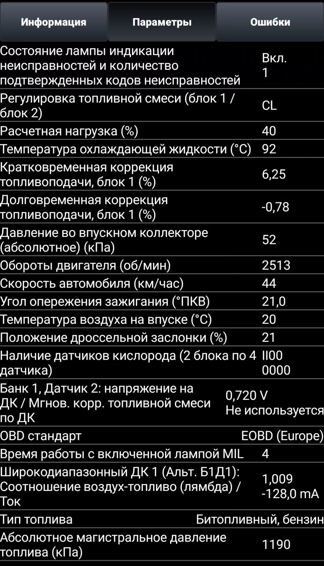

    Можете сделать фото с 031,032 группы диагностики, какие там показания?
    Перше повідомлення: 28 січ 2022
    Нове повідомлення: 28 січ 2022
    Вот здесь я вижу что работает, вопросов нет. Единственная, если это дорестайл, то не будет инфы о расходе и остатке бенза

  13. mav02121983
    mav02121983 Новенький
    78
    Нежин
    Коричневий
    Вот скрины
      237.9 КБ
      255
      240.5 КБ
      230
    ВалерийCNG подобається це.
