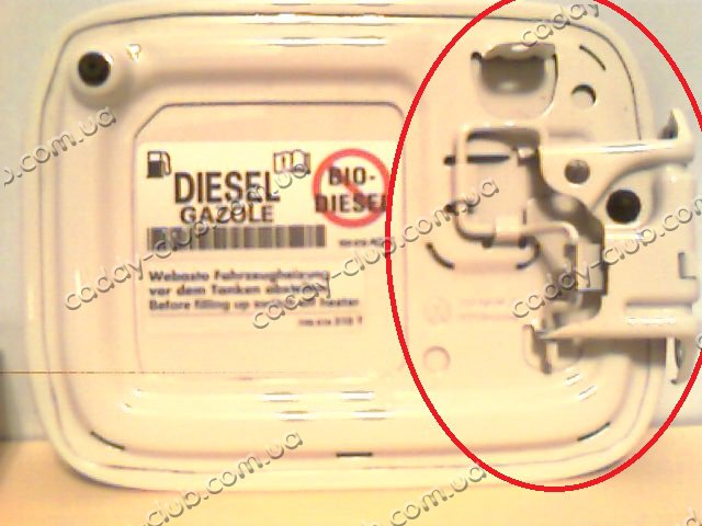

    Всем добрый день!
    У меня поломалась пружина на лючке, кто может подсказать номер разборки где ее можно купить, или полностью этот механизм, который открывает и закрывает лючок(обвел красным), то он у нас уже весь поцарапан, в него явно лазили до нас
    P.S. Фото не мои

    Я на корпус лючка наклеил неодиевый магнит из HDD - само держится, в поворотах люк не открывается.
    BBWBB та miki_ua подобається це.

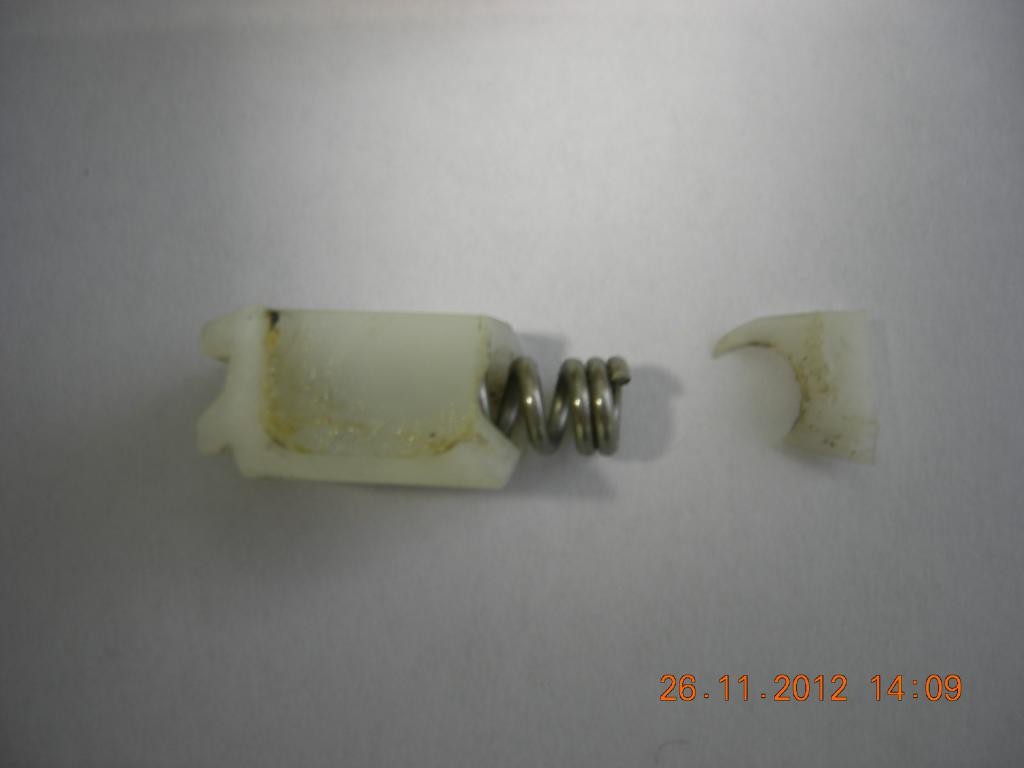

    У меня в крышке лючка топливного бака замок не работает - проворачиваю ключем, а пробка по часовой и дальше "трещит", против часовой, соответственно, открывает несанкционированный доступ в бак.
    У кого-нибудь было такое?
  6. Shansss
    Shansss Досвідчений
    701
    Grey
    Jurassic, так було, потрібно розбирати кришку, там є собачка куди вставляється пружина, вона ламається. Як розібрати кришку є на ютубі ролик

    У Вас сломался затворчик в крышке, (смотрите фото).
