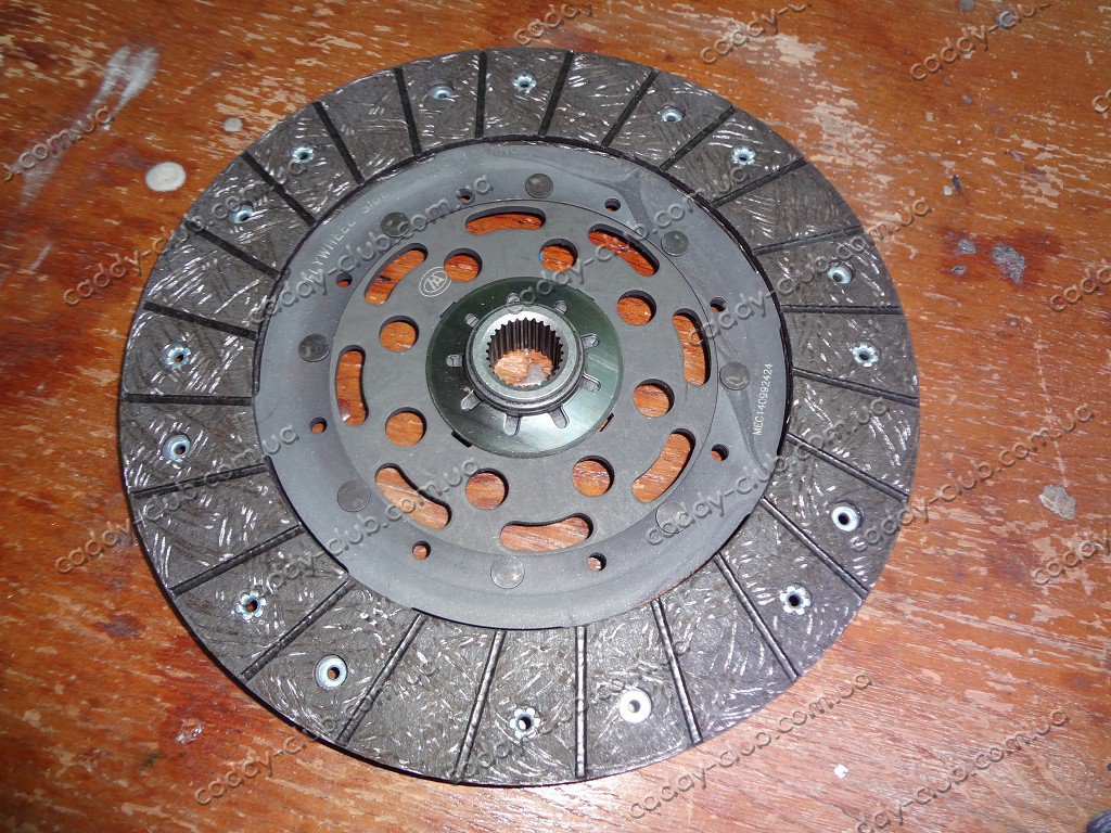

    И так , встретился я с VWDRIVER, познакомились по выпавшему случаю :wink3: и зашли на ехист и на посмотреть на комплект сцепления за 398 грн,
    вот оно
    DSC03324.jpg DSC03325.jpg DSC03327.jpg DSC03328.jpg DSC03329.jpg DSC03331.jpg DSC03332.jpg DSC03333.jpg DSC03335.jpg DSC03336.jpg DSC03338.jpg DSC03339.jpg DSC03340.jpg DSC03341.jpg DSC03342.jpg
    смотрим
    и вот по ссылке неужатое полноразмерное изображение (60 мегабайт если чо)
    Так как 400 грн особо не напрягают то решено было взять, если че я думаю - за такие деньги спихнуть можно всегда.
    Ну господа, кто че скажет ?? ставить на своего пепелаца :focus: или пожалеть свои нервы :popcorm1:
    з/ы/ VWDRIVER а выжимной таки там был :preved:

  4. kalunia
    kalunia Новенький
    73
    Skoda Octavia A5
    silver
    этапять :minion_happy:
    ИМХО на свой, я бы не рискнул поставить
  5. Lvivgaz
    @kalunia, оно итак не подойдет!
    у вас 240мм а у нас 228мм

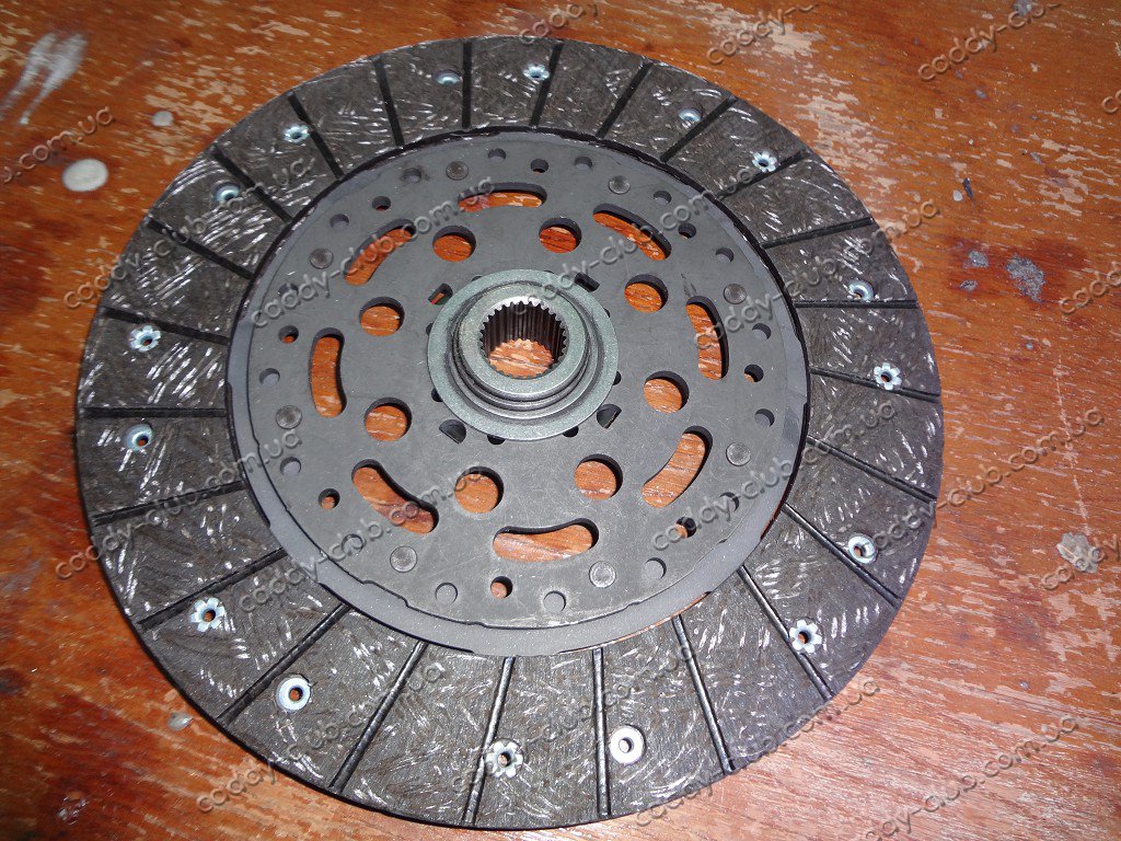

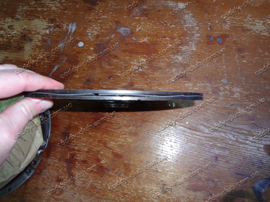

  15. miki_ua
    6.252

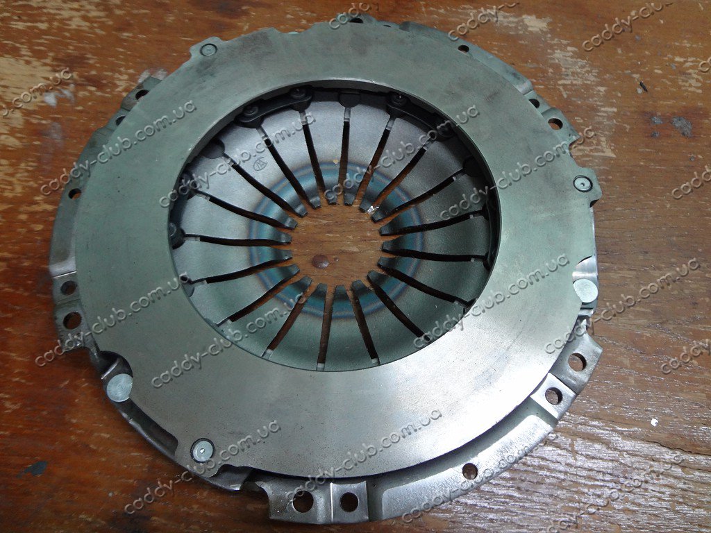

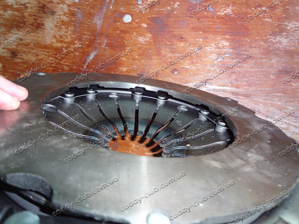

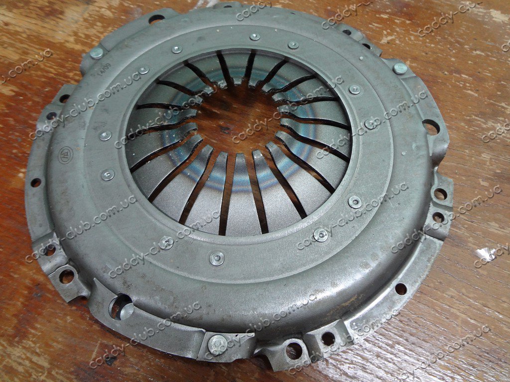

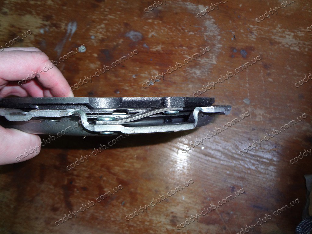

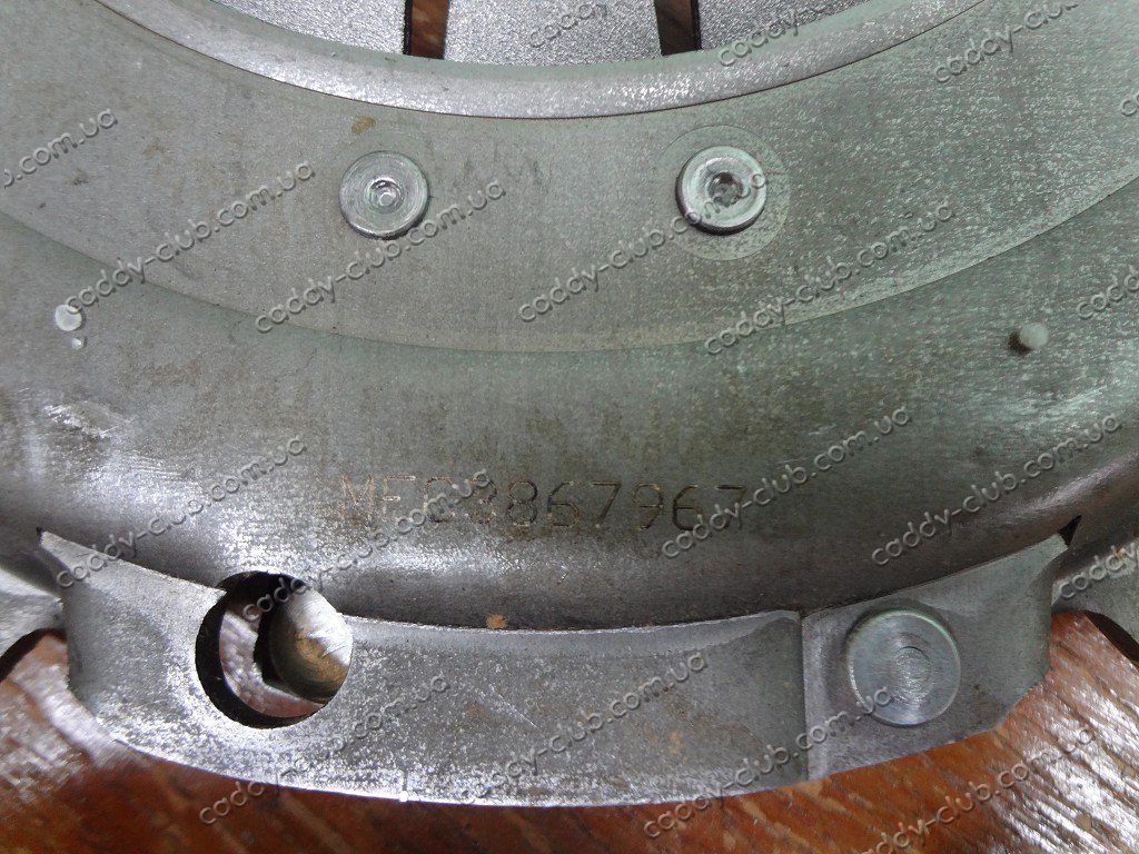

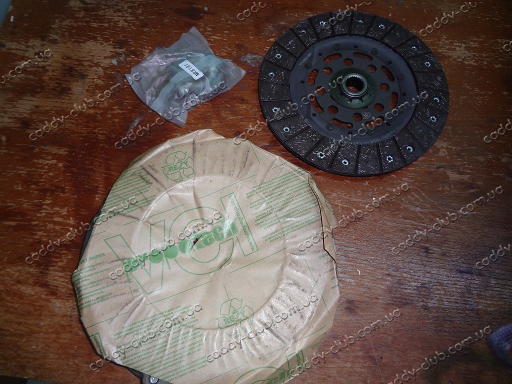

    Ну хоть я постараюсь подитожить - а вы поругайте и дополните, есличё. А то фото появилось -а мнений по фото 0, только трёп....
    1. Что сразу бросается в глаза - так это то, что лепестки в корзине без вырезов. Может у всех Бжб в отличие от Блс так - надо узнать у саксона и мегатранса... Но как минимум на большинстве сцеп 1,9тд что я видел до этого такой фокус был.

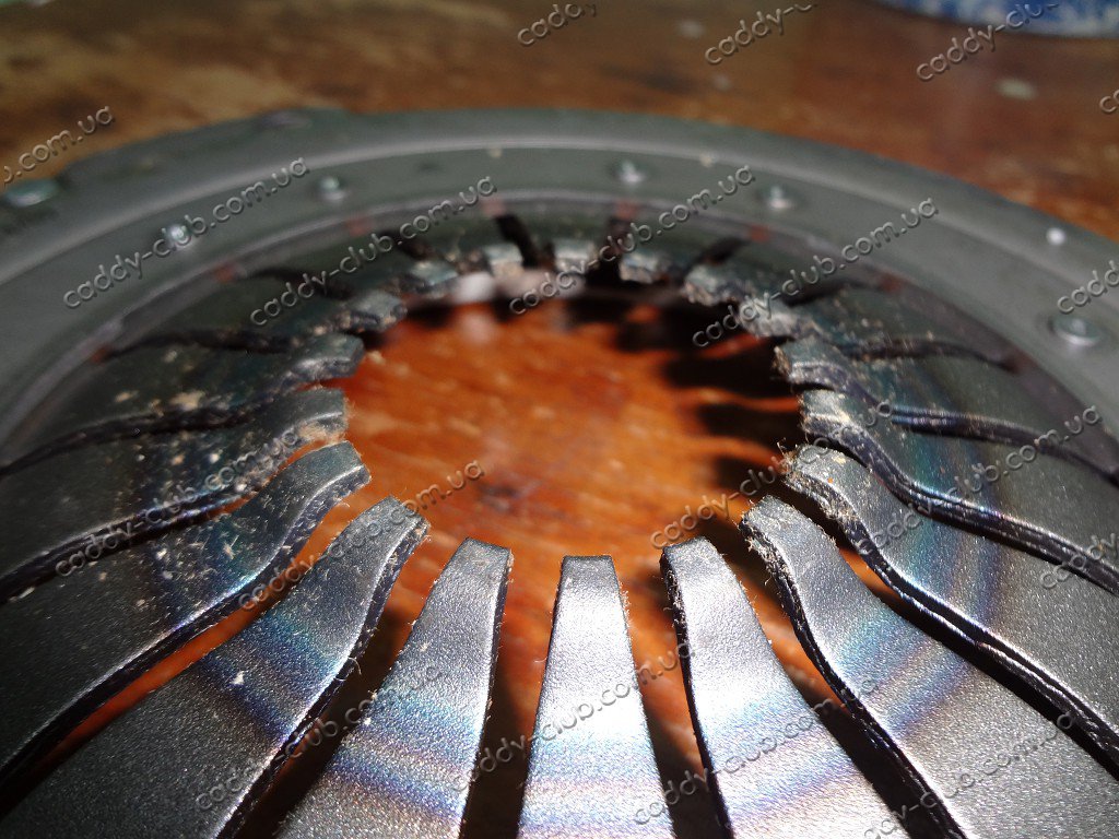

    2, "посиневшие" лепестки корзины - это нормально? Не уверен. Как и ч прочности металла после такой температурной и механической обработки.... видел такое на б/у комплектах после езды с заклинившим выжимным.... а тут "с завода",
    3. Если таки решитесь ставить не лишне будет проверить выжимной на наличие смазки. По фото не видно. Но это если его можно вскрыть не сломав -качество корпуса за такие деньги может быть сомнительно....
    Резюме: попробовать в этой жизни можно все если за работу платить не придётся... если деньги за установку-снятие таки давать : придержите "акционную" вещь для кого-то из клубней, кто машину погонит на базар "левым" людям ( от своих и потом отгрести можно...)
    Костя и ozzy_sv нравится это.
