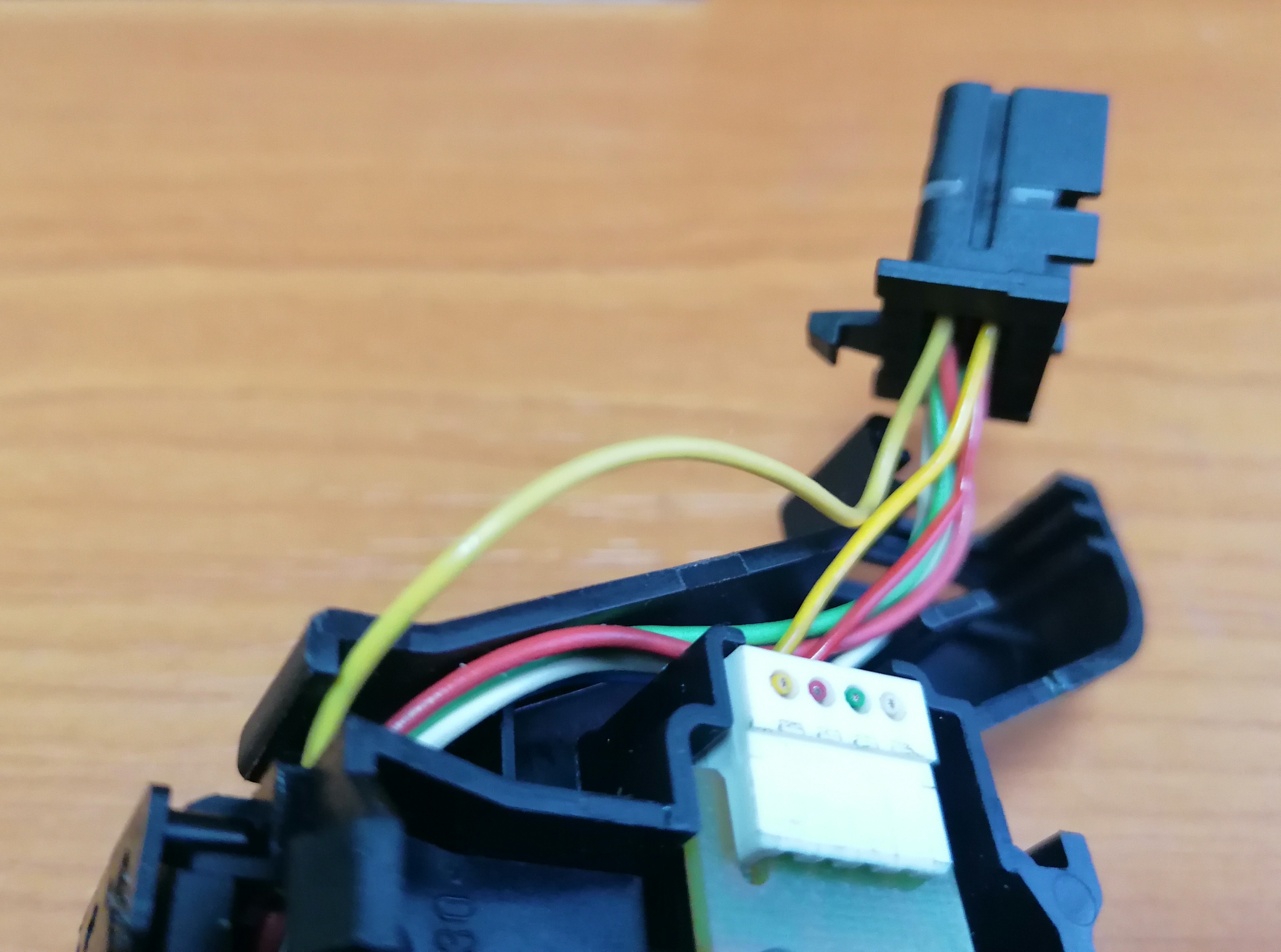

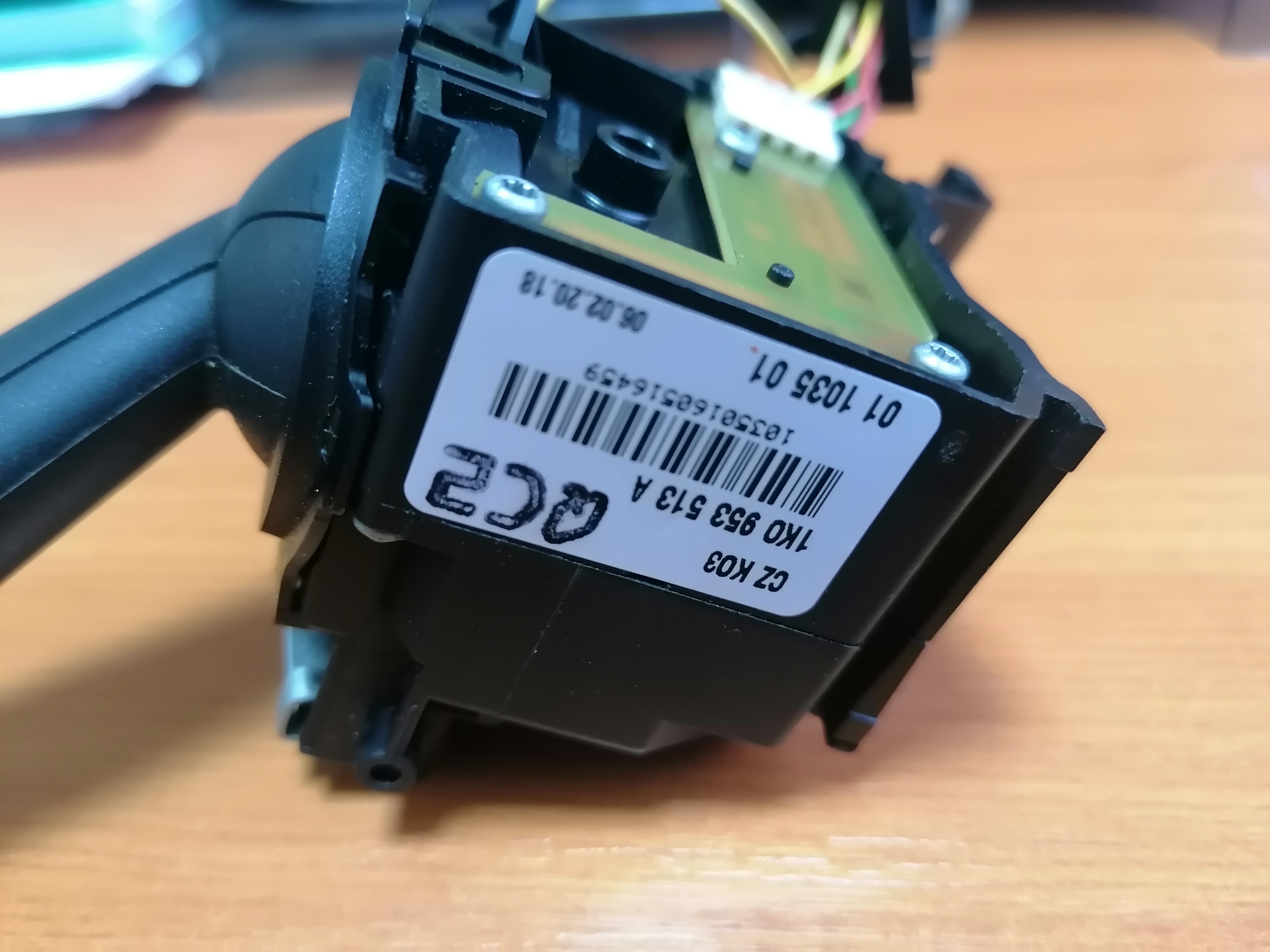

    Выкладываю что обещал по переключателю круиз контроля.
    1. Это оригинальная ручка с номером 1К0953513 А, на фото видно 2 желтых провода которые идут на разъём вставляемый в подрулевой блок. Они раздельные идут на 5 и 10 пин. IMG_20211112_101844.jpg IMG_20211112_102714.jpg
    2. А это китайский переключатель где нижний провод с 5 пина обрезан и припаян к жёлтому проводу на 10 пин.
    Таким образом китайцы решили проблему с проводом который не нужно тянуть к БК, как писал Konstantin777 .
    Актуально для машин 2004-2005 года где он не протянут с завода.
    Все работает адекватно и не отваливается круиз. ИМХО.
    dok-2, Vipop, Schumacher81 та 2 іншим подобається це.

    Мне все равно не понятно, как без дополнительного провода блок управления двигателем будет управлять оборотами? Это получается, что в Вашем случае круиз будет работать не полноценно?
  4. sage64
    791
    Konstantin777, Глубоко не копал, но думаю круиз работает по другому алгоритму, т.е. другой линии, так как ЭБУ команды на разгон, увеличение, уменьшение скорости боковым переключателем даёт и все функции круиза работают. Тут нужно быть электриком и понимать что за что отвечает при работе круиза.
