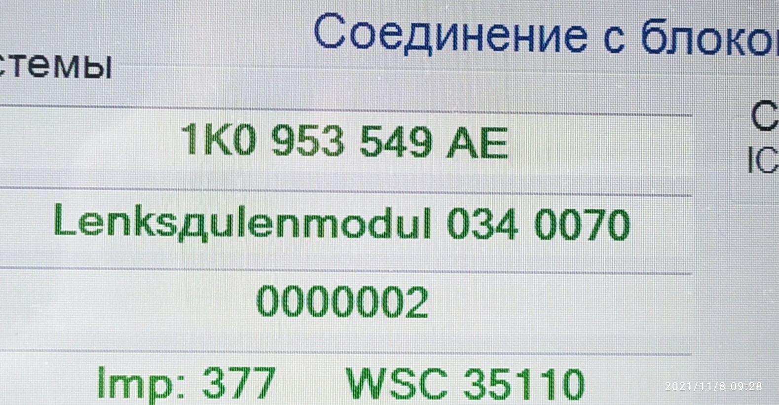

  9. Schumacher81
    1.490
    Потрібна підказка,що на моє авто потрібне для круізу?Попередньо знаю,що підрульовий блок та ручку!
    Що є:
    1)Ел.підсилювач керма
  10. Noble
    4.475
    Schumacher81,
    підрульовий блок та ручку! больше не чего только надо подрулевой верно подобрать

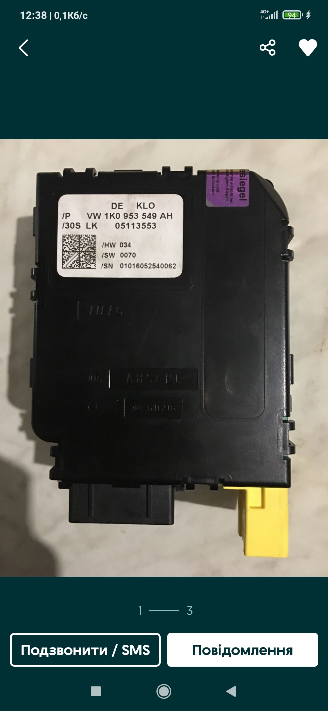

  13. Schumacher81
    1.490
    Noble, Відредагував початковий пост: залив номер підрульового!

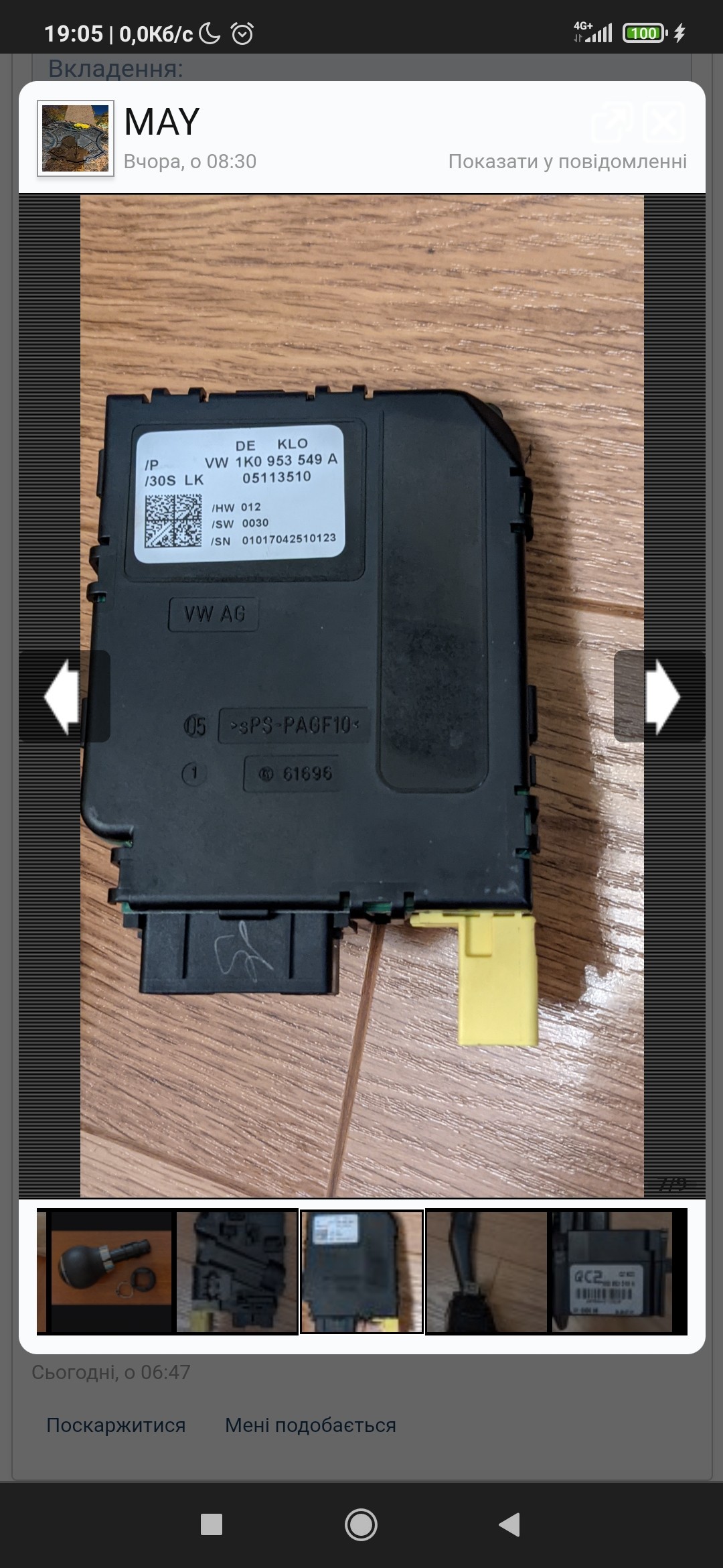

  14. MAY
    981
    Андрій, походу цей тобі не підійде. Необхідно AF.

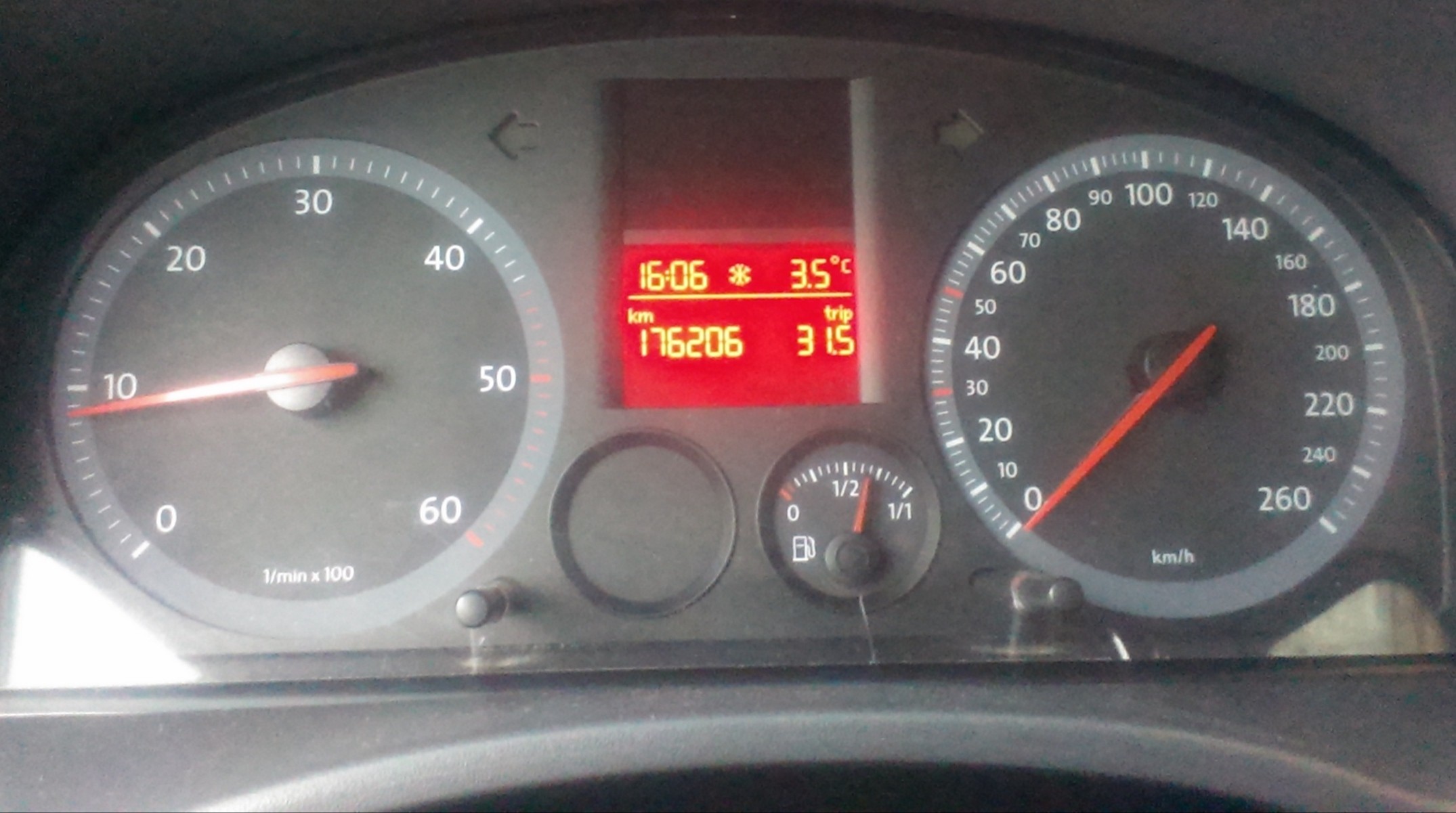

  15. YurCad
    YurCad Новенький
    50
    Доброе утро, была информация если в базе стоят п/туманки- то подрулевой блок на 90% поддерживает круиз, насколько это верно?
  16. MAY
    981
    YurCad, у вас приборна панель яка встановлена, МФА? З датчиком температури?

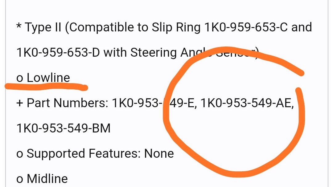

  18. Konstantin777
    Konstantin777 Гість клубу
    7
    Новогродовка
    В Вашем случае подойдут подрулевые: 1K0-953-549-F, 1K0-953-549-AF, 1K0-953-549-AH, 1K0-953-549-AP, 1K0-953-549-BC, 1K0-953-549-BF, 1K0-953-549-BN, 1K0-953-549-BR, 1K0-953-549-CA, это если Вы не планируете устанавливать мультируль. Но возможен вариант, что для круиза нужно еще тянуть провод от подрулевого до БК. Это будет понятно, когда Вы снимете основную фишку с подрулевого и посмотрите, есть этот провод или его нет.
    Noble и Schumacher81 нравится это.
  19. Schumacher81
    1.490
    Так,лише круіз!
    Знайшов з буквами
    - таке ж ПО там як і на поточному моєму блоці!
    А перемикач найкраще який брати ??
  20. Noble
    4.475
    За AH не знаю а ручку советую 1k0953513g она новее и красивее и есть на али :)
