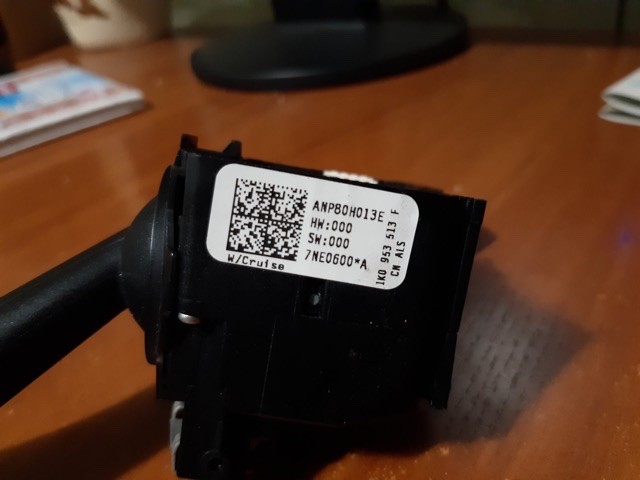

    4E690DDD-BEAE-47E0-AA57-CDFCA26E94D7.jpeg A4678FE0-AC84-4A79-8703-025579B4F7D0.jpeg 7E4EB42B-7622-4FD2-8816-7A05BC34B9E1.jpeg 4D36E750-A336-49B2-88DA-AA22E7795F0D.jpg Привіт всім так як ви відповіли що мій блок підтримує круїз взяв я ручку круїза з таким номером 1K0953513F закодував, як писалось в першому пості і круїз не працює і вилізло дві помилки одна в ебу ,друга в самому блоці електроніки руля може порадите , що робити може я щось не так зробив бо печаль міняю кодування назад помилки пропадають
  5. Noble
    4.475
    Ручка не с кадди. Надо её перепиновать.

  9. Noble
    4.475
    1K0953513F это шкода
