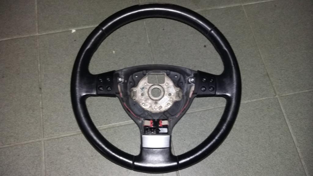

    доброго дня добрі люди! стоіть блок 1K0-953-549-BM авто 2008 р хочу поставити круїз мфа+ та руль на 8 кнопочок! питання до знаючих козаків! приборка в мене 1K0 920 854 P на приборку 1K0920874A і кермо з пасата В 6 або з гольф .чи Туран 69b015944937af9c6a1125067b50.jpg блок и ручку також проводку подушки куплю на алієкспрес. і боюсь китайця али всі пишуть що працює добре чекаю вашої поради

  14. Noble
    На али берите смело.Всё работает отлично. Ну блок для руля на 8кнопок посоветовать не могу у меня таких не было

  16. Noble
    Если у вас 2008год то только на тот что вы скинули фото
