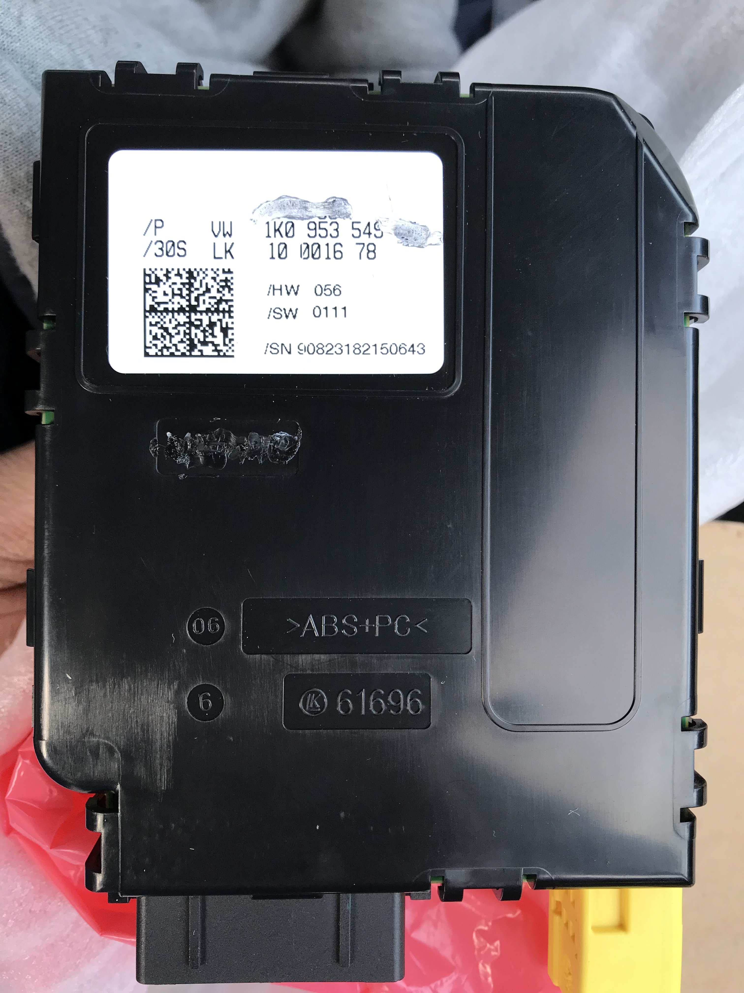

    блок 1к0953549сн был куплен на али экспресс за 46$ доехал за 2 недели

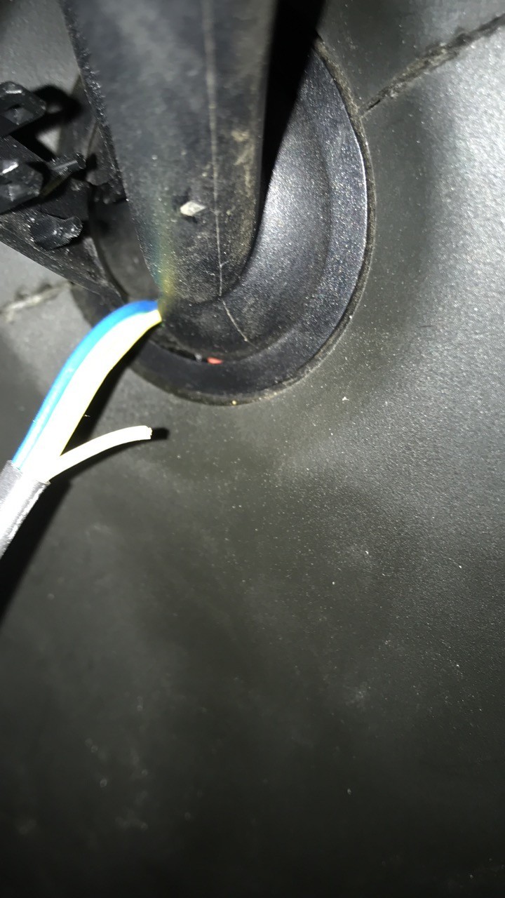

    вскрытие показало
    оборван белый провод пришлось все разобрать вытащить ручку и заменить провод
    тут же выяснилось что ручка 1к0953513F

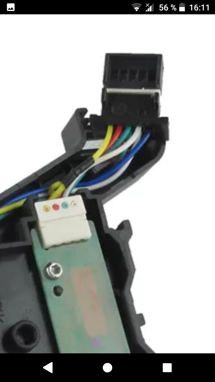

    благодаря советам форумчан и раскопкам в гугле а также китайцам не жалеющим фото на алиэкспресс выяснилос что нужно 2 желтых провода спаять вместе
    фото с алиэкспресс
    так и сделал
    и наконецто все заработало

    на китайском блоке там где должно быть написано VW AG затерто паяльником
    GTR, Lvivgaz та Noble подобається це.
  6. Чилик
    на китайском блоке там где должно быть написано VW AG затерто паяльником На запчастях такое бывает,это для таможни.@Rukin31,

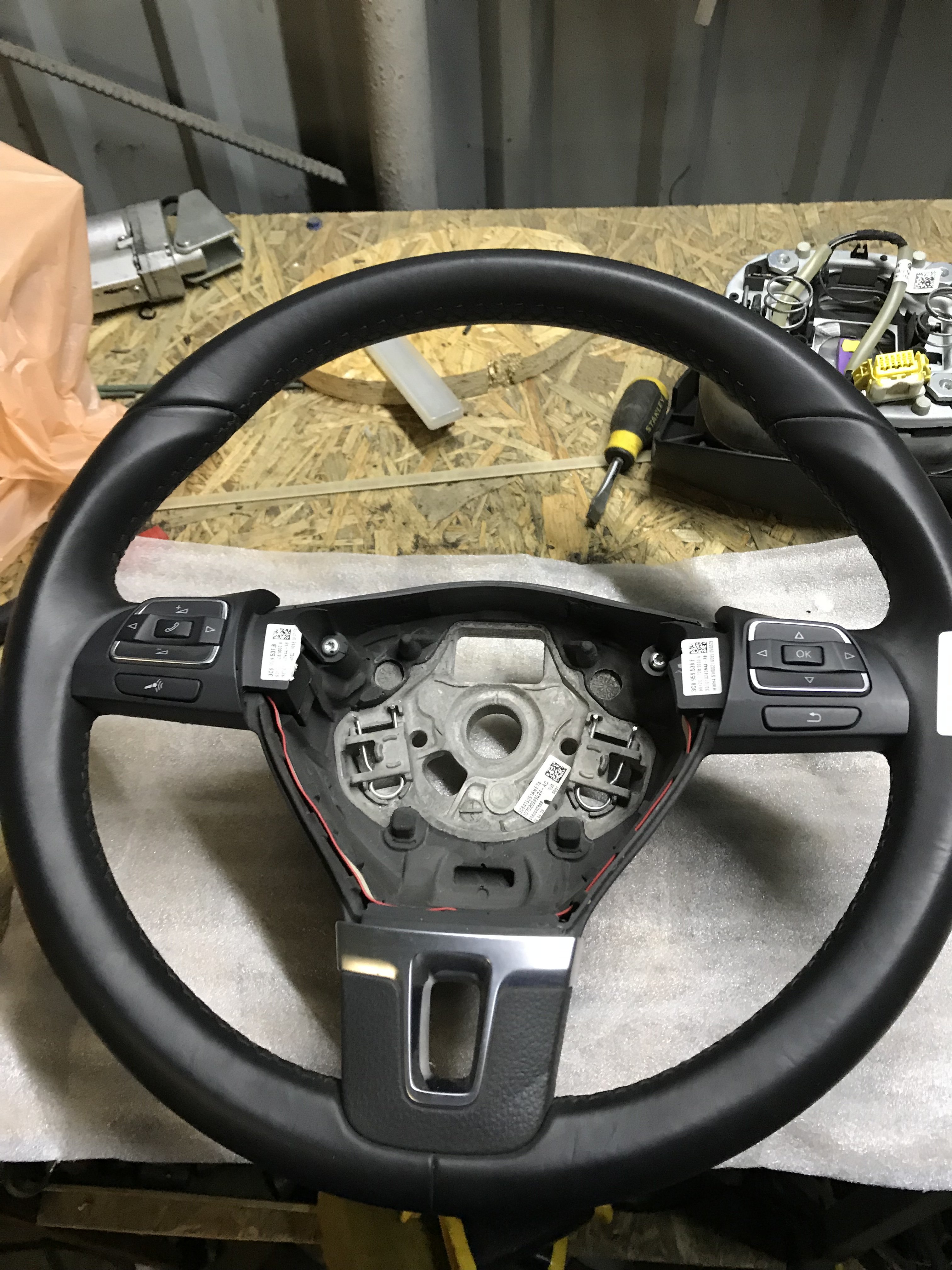

    184FB541-463A-4665-A694-FDEC518337D5.jpeg Вот такой это мой
    VZaya та Noble подобається це.
  17. homich
    Такой руль, Вы не установите - нет блока распознавания кнопок.
