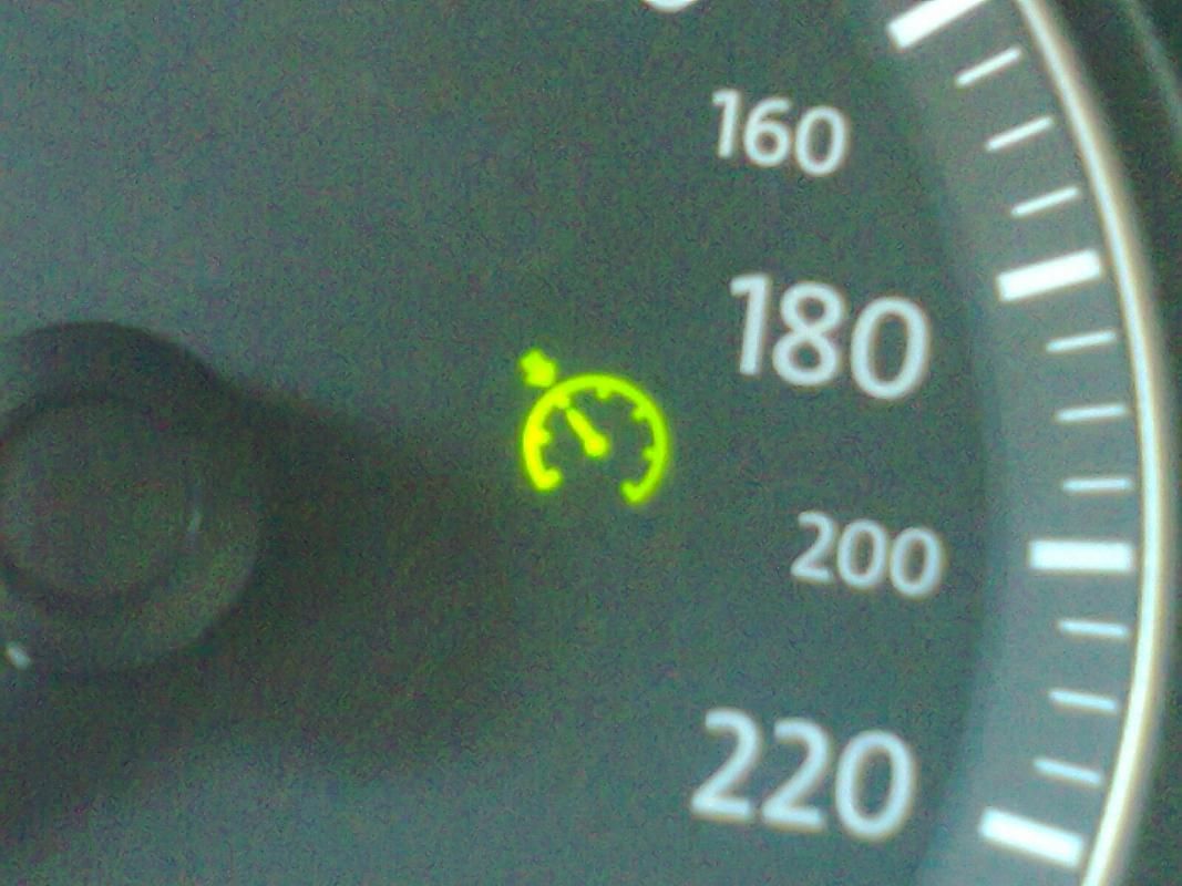

  1. sergeyhost
    Приколхозить не получится, он и так уже есть. Это пиктограмма круиза зелёного цвета.

    жёлтый
    Когда поставили круиз- лампа не горела.Значит,ее там нет.А хчется,чтоб горела.Самому- то можно ее поставить? Ну,для порядку....
  3. sergeyhost
    Поставить - это пол дела. Вторая половина - активировать. Вот только потом и появиться пиктограмма на панели.

    Активируется знак индикации.
    Аналогично: на панели приборов у меня есть индикация режимов автомата, но они не светятся, т.к. у меня ручка.

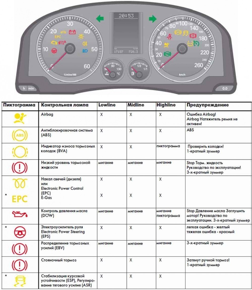

  4. dv_matrix
    Vulik, може є смисл більш повноцінну панель приборів придбати? з бк, з датчиком температури як мінімум...
  5. sergeyhost
    Индикация должна быть одинакова на всех приборках. Может не быть датчика температуры, дисплей может быть самый простой, но пиктограммы должны быть все.
  6. dv_matrix
    почитайте цю тему спочатку. індикатор круїзу на базових приборках може бути а може й ні..
    Vulik та miki_ua подобається це.
  7. sergeyhost
    Тогда самый простой вариант проверки: при хорошем боковом освещении проверить наличие самой пиктограммы на приборке.
  8. miki_ua
    А если трафарет есть а светодиода нет?
    Просто факт:видел 2.0СДИ с базовой приборкой на которой тоже круиз работал а индикации нету..
    Vulik подобається це.
    miki_ua, правильно
    Трафарет одинаковый, а вот свнтлодиод впаивают по необходимосте (тоесть по ОПЦИЯХ)
    P.s.дорожки под лампочку, должны быть!
    Vulik, miki_ua, dv_matrix та 2 іншим подобається це.
