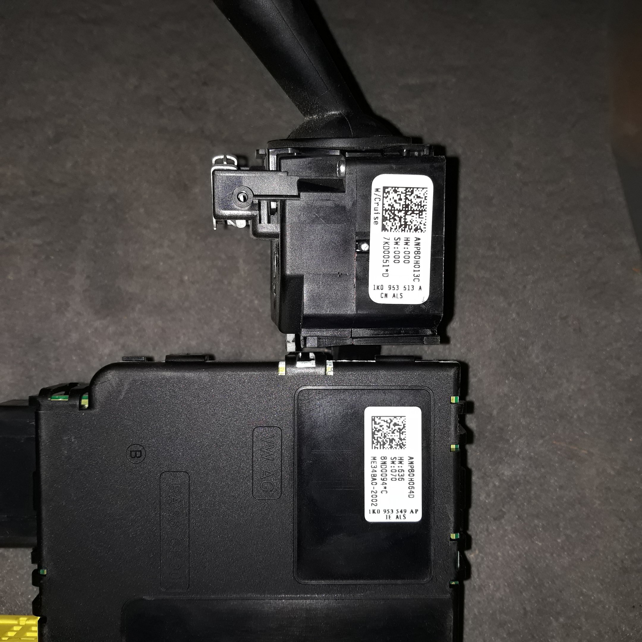

    День добрый! Подскажите поставил подрулевой блок 1KO953549BK ручка 1KO953513A зделал кодирование ,но не работает у измерительные группах 066 педали реагируют а ручка нет,в чем проблема?

    В 16 групе перекодировал , теперь в измерительной групе 066 ручка реагирует на on/off и set- ,а set+ нет изменений и появилась ошибка в блоке 16 (00895 панель управления адаптивного круиз-контроль Е45 014-неисправен. В блоке 1 (17977-переклбчатель круиз-контроля Е45 .Р1569-008 недостоверный сигнал
    Нове повідомлення: 29 сер 2018
    Выручайте народ!!! Что за провод подкидывать,может точно в нем проблема?

    Если правильно понял на колодке до подрулевой блока 13 пин
    с проводом а не пустой
    Да, там чорно белый провод, куда теперь копать?

    Сейчас буду смотреть, меня смущает то что на 13 Пине у меня есть там провод чорно белый не ужели он просто где-то так лежит ни куда не подвязан???
  10. homich
    2,741
    Если провод есть - это хорошо..
    Как кодировали???
    В блоке 01 вводили код активации круиз контроля???

    Нада же!!! В ручке разъем к плате не правильно установлен,начал експерементировать и вуаля тест гуд,трасса гуд.Бывает:)
  12. Noble
    Alik, А как там его можно неправильно установить?
    Денис VW подобається це.
  13. Денис VW
    Согласен везде на разъемах есть "защита от дурака" его по другому не вставишь он просто не войдет ,вот там не помню, но должна быть.
  14. Alik
    Alik Гість клубу
    9
    Ичня
    101
    В ручке плата и разъем стает и так и так. И по этому кнопка set+ не реагировала в тесте я писал раньше. Что происходило до меня с ручкой не известно,покупал б/у но благо розрулилось :)

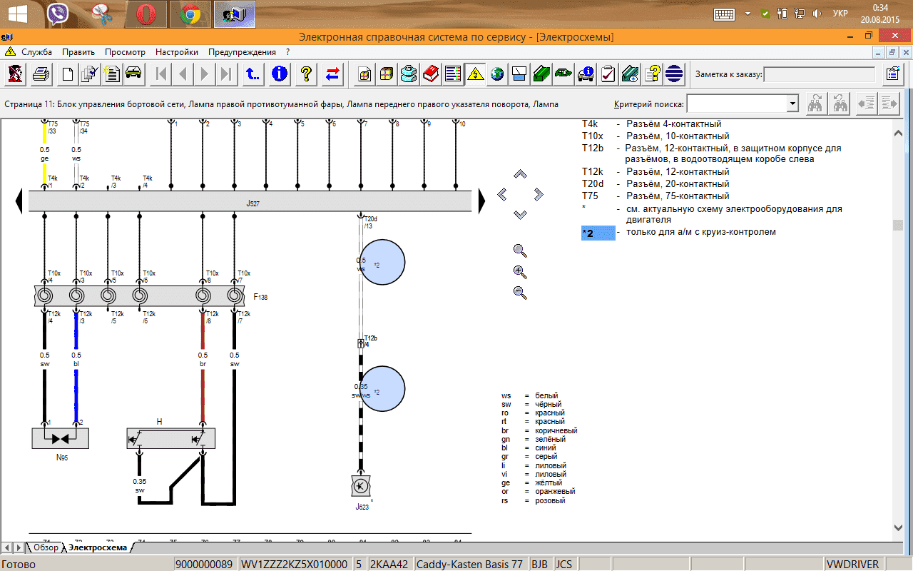

    Теорию взял здесь: http://vwts.ru/articles/electro/a5_cruiz_control.html
    После установки круиз появился. Появился и жёлтый руль... Часа три пытались его убрать: и руль крутили, и ездили... Победили его! Несостыковка блока для автомата с ручкой. Адаптировали через какие то другие блоки.
