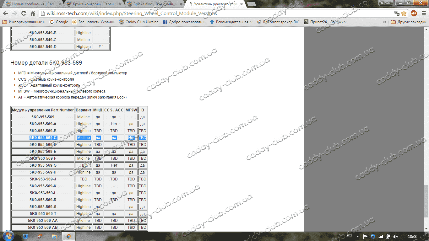

    Сегодня озадачился установкой круиза на свой кадик. Прошерстил ветку. Спасибо homich за снятие платика за 30с, показал мне подрулевой блок.
    Итак, подрулевой блок 5KO 953 549 C, такого в списке первого и четвертого поста не нашел. Что надо для установки круиза?

    Юра у меня 549-я а не 569-я. Midline, в ноутах ничего не сказано.
  13. homich
    Midline - это круиз + МФУ но без мультируля. (средняя комплектация)
    Тебе подойдет - если на будующее захочешь ставить мультик - тогда будешь искать подрулевой.
