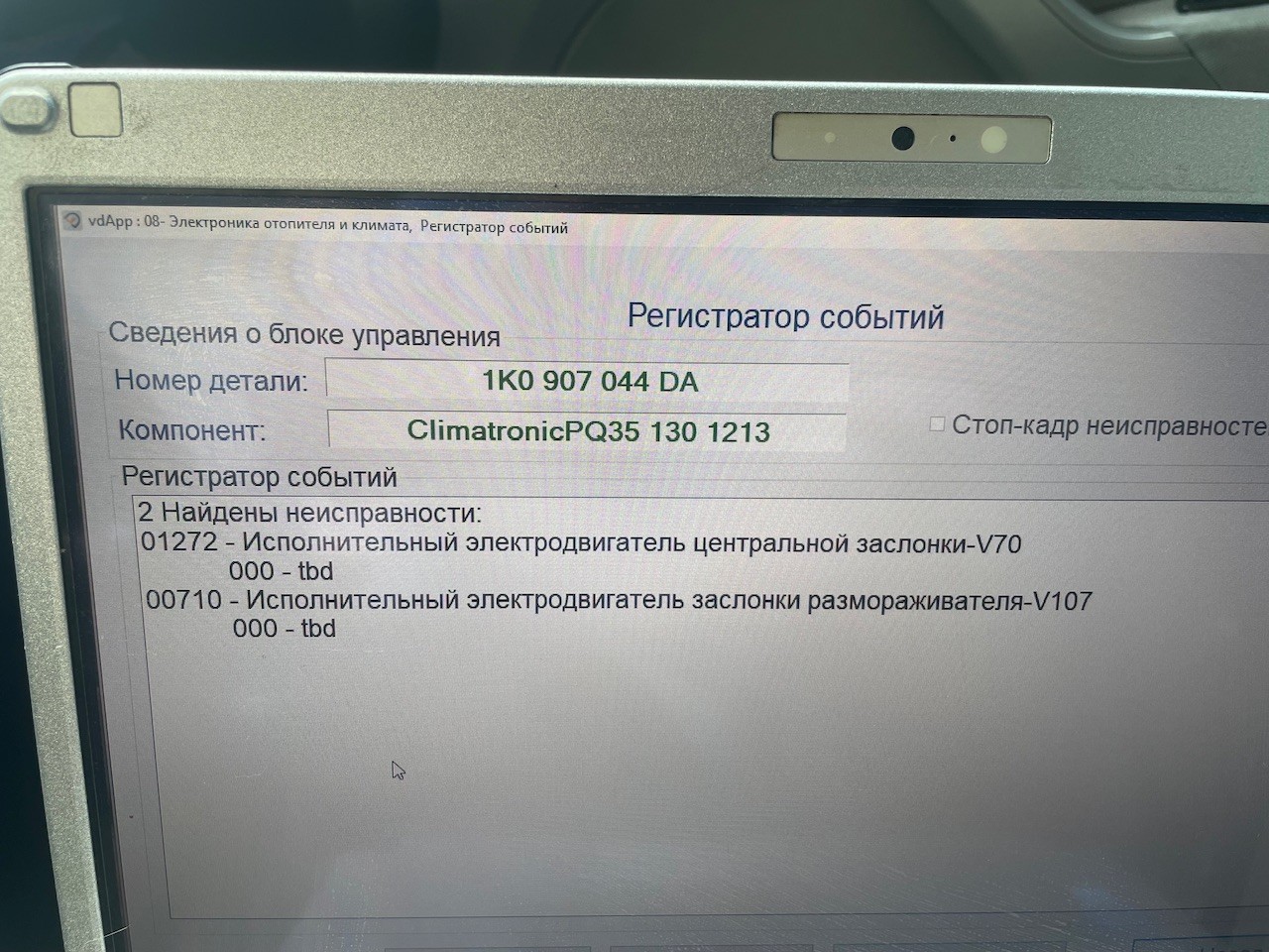

    Всім привіт підскажіть по помилках будь-ласка фото додам нижче в когось таке було в як вирішували ? IMG_7479.jpeg Так то пічка кондиціонер працює але все таки напевно якщо робить то не правильно .
    Буду вдячний за інформацію.

  12. Stonik
    Stonik Учасник
    159
    Vw caddy 2.0 ecofuel
    Та пробував робити адаптацію не допомогла готовлю себе морально на майбутьнє знімати торпеду і заміна самих моторчиків або ремонт
