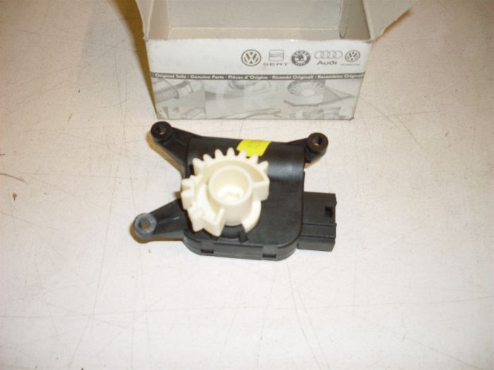

    Jurassic, [​IMG]
    №2 1K0907511D Электромотор для вентиляции V154

    Повертел в руках привод. Корпус из двух половинок на плотных зацепах. Располовинить аккуратно нечем. Но за то как вставил фишку питание опять за "гудел".
    Мой неполный вывод: моторчик работает, но на последней четверти оборота где-то начинает буксовать (наверное та самая червячная шестеренка навернулась).
    Буду по свободе думать как аккуратно добраться до внутренностей так, чтобы было что собирать воедино

    Jurassic, есть такая проблема с приводами на vw, как пример
    также погуглите на ютубе по словам привод, сервопривод заслонок vw
    изучал этот вопрос, но у меня просто глухое цоконье, когда климат начинает снижать температуру. если не ремонт, то на али есть эти приводы

    Отже зняв двигун, акуратно розібрав його.
    Ось відео з наглядним поясненням :
    Що я зробив - трохи притиснув синю шестерню так, щоб місце з'єднання синіх зубців з білими трохи змістились, таким чином з'єднання в іншому, не зношеному місці опинилось. Це перше.
    Друге, я наклеїв кілька шарів ізоленти на двигун, щоб кришка щільніше його притискала. Принцип той же, що і в відео Олега.
    Ось що вийшло в результаті:
    Одне важливе зауваження. Якщо збираєтесь розбирати цей вузол, дійте дуже акуратно при роз'єднанні пластмасового корпусу, не зламайте застібки (защолки). Вони дуже ніжні, але дуже важливі! Зламаєте - куплятимете новий двигун.
