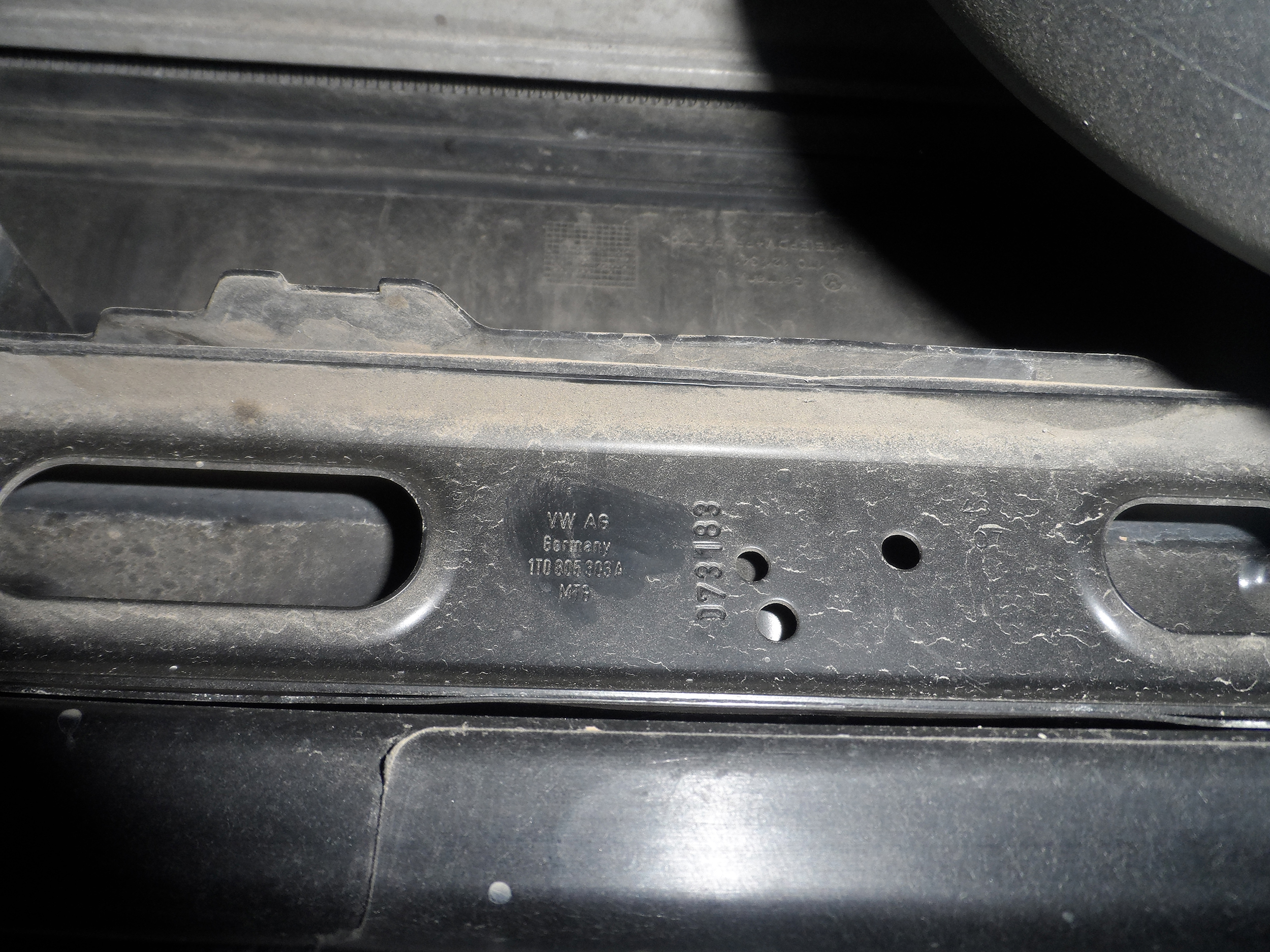

    Як його сфотографувати? Від мотора в сторону бампера?
  5. Костя
    Тільки шляхом зняття бамперу...

  7. no name
    верхню частину, там повинні бути наліпки.

    По цим наліпкам яку можна буде дізнатися інформацію?

  10. no name
    наскільки ціла передня частина авто.

    Ось верхня частина "телевізора" [​IMG]

  13. андрей львов
    андрей львов Спеціаліст
    3,852
    Счас делают битки уже тоже с умом.Звонят и просят телевизор с нужными наклейками.Так что это уже тоже не показатель.
