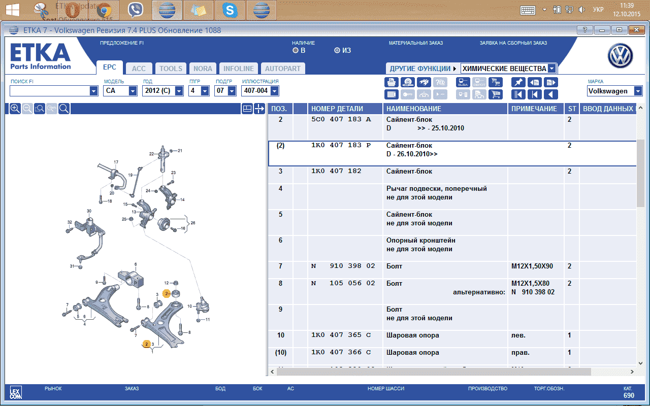

  8. yur.nik
    yur.nik Учасник
    291
    Серёга, хочу поменять сайлентблок который на схеме номер 17(сайлент стабилизатора ) на сто сказали что нужно снимать плиту которая с рул. усилком. это правда? или можно обойтись без сьема плиты?
  9. no name
    насколько знаю, иначе никак не добраться до них... к сожалению.
    Lvivgaz and yur.nik like this.
