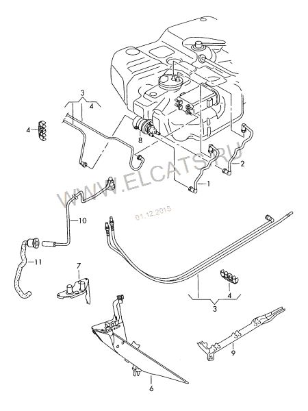

    При замене топливного фильтра на caddy 1.4 сломалась защелка, пока приколгозил, но хочу поменять. Меняется в сборе с магистралью или можно отдельно защелку приобрести и заменить? Номер запчасти 2k0 201 293. Что посоветуете.

    поизиция № 4 я так понимаю?!
    VAG
    1H0 201 449
    Зажим топливной трубки

    Деталь 2, пластмассовый замок на стороне фильтра.

    Здесь позиция 8, артикул 2k0 201 293. Я это знаю. Интересует замена отдельно защелок, т.к. трубопровод по разборкам не нашел. Новый 900 грн. Вообще кто-то пробовал менять отдельно защелки или меняется только деталь целиком?

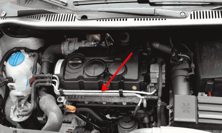

    Щоб не створювати теми ,запитаю тут.Бачу у багатьох немає трубкотримача на моторі блс,імено у тому місці де показано стрілкою на фото, яка причина ,що немає?Можливо так із заводу комплектувалось?Чи він там не має бути?

  10. Дімка
    Дімка Старожил
    1,113
    @Дімка,
    http://caddy-club.in.ua/attachments/cimage-2-png.16691/
    Саме про цю ,що по середині ,я маю на увазі.
  11. Lvivgaz
    6,005
    @Дімка,
    їх там можна хоть 4 шт присобачити...
    питання... для чого?!

  12. saxon
    Четыре не получится...Для защелок,на трубках сделаны выемки - а их только три.

  15. saxon
    Скажу как механик...При замене топливного фильтра,отгибается его "башня",крайняя защёлка не выдерживает нагрузки и лопается...соответственно,средняя переезжает на место крайней...да и двух вполне достаточно,клятву даю:)
