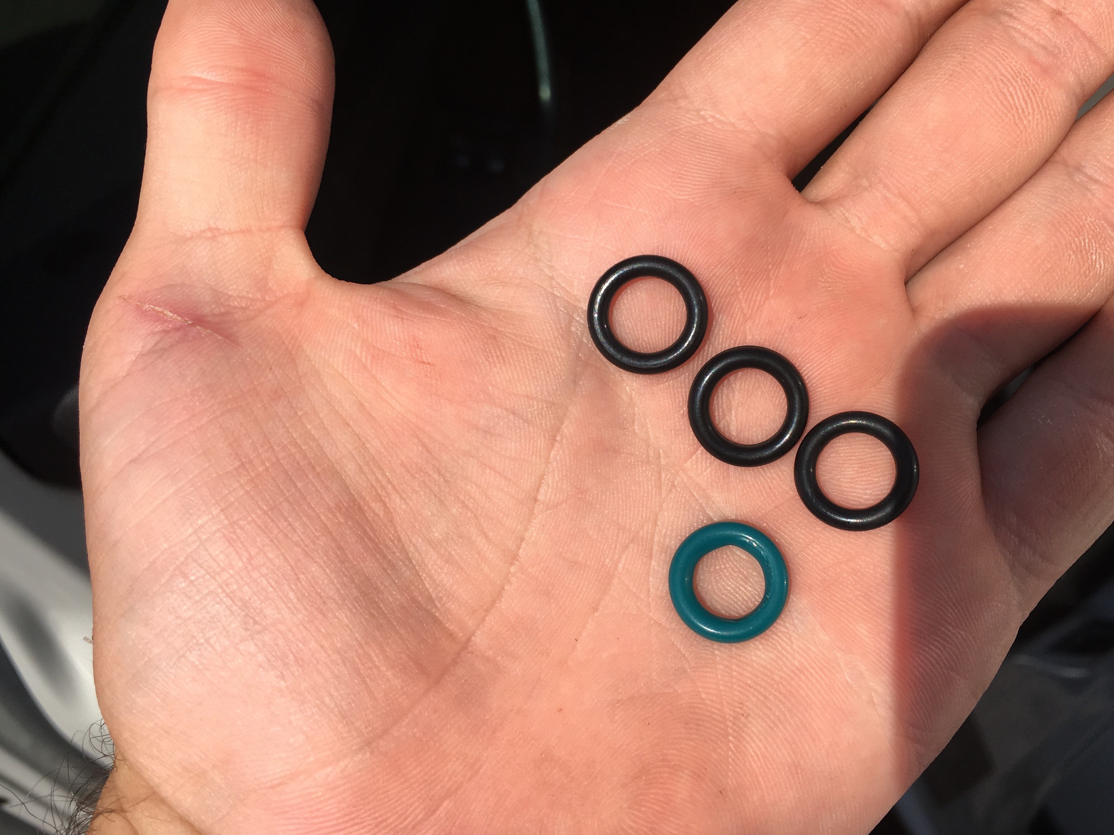

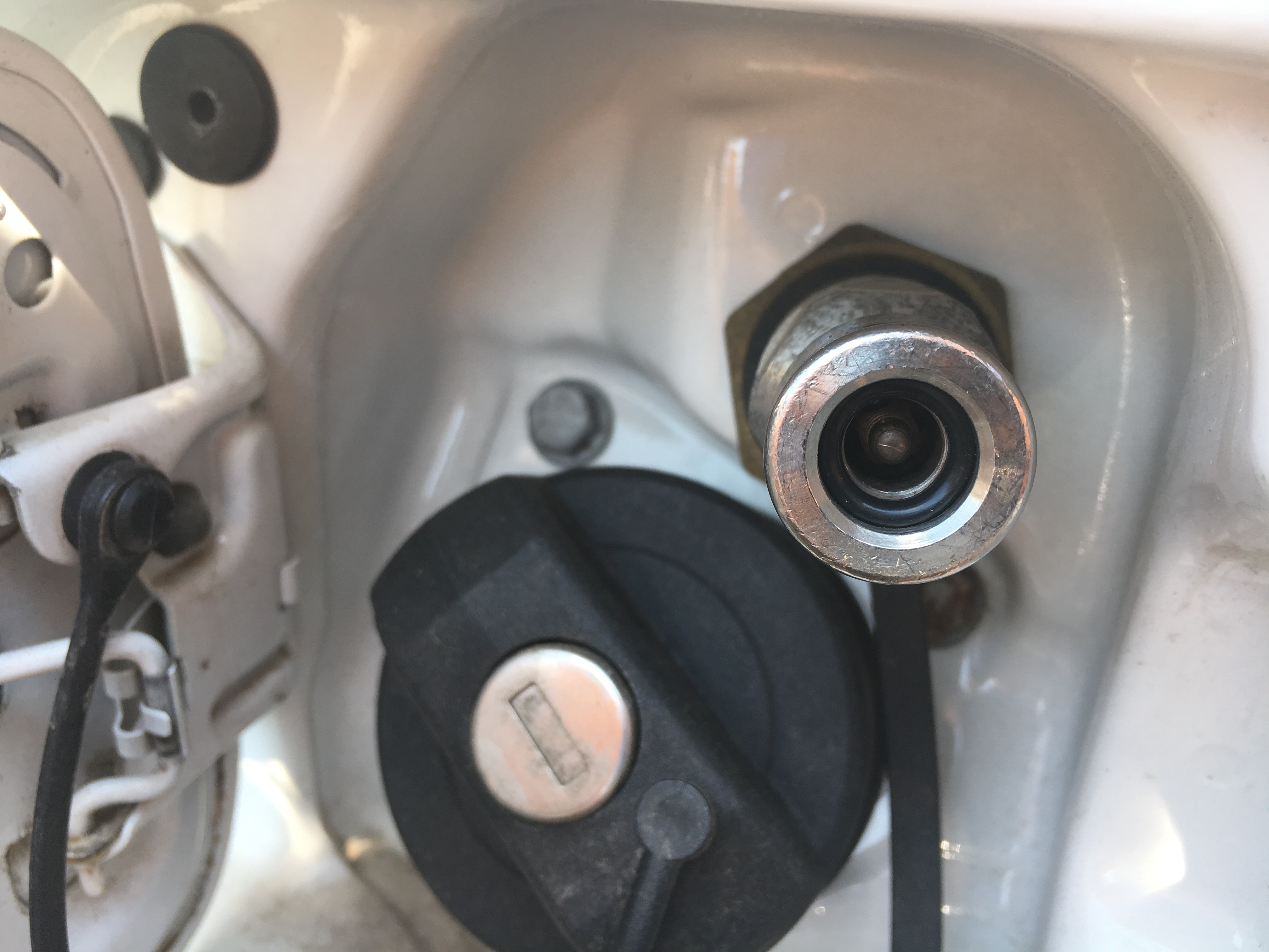

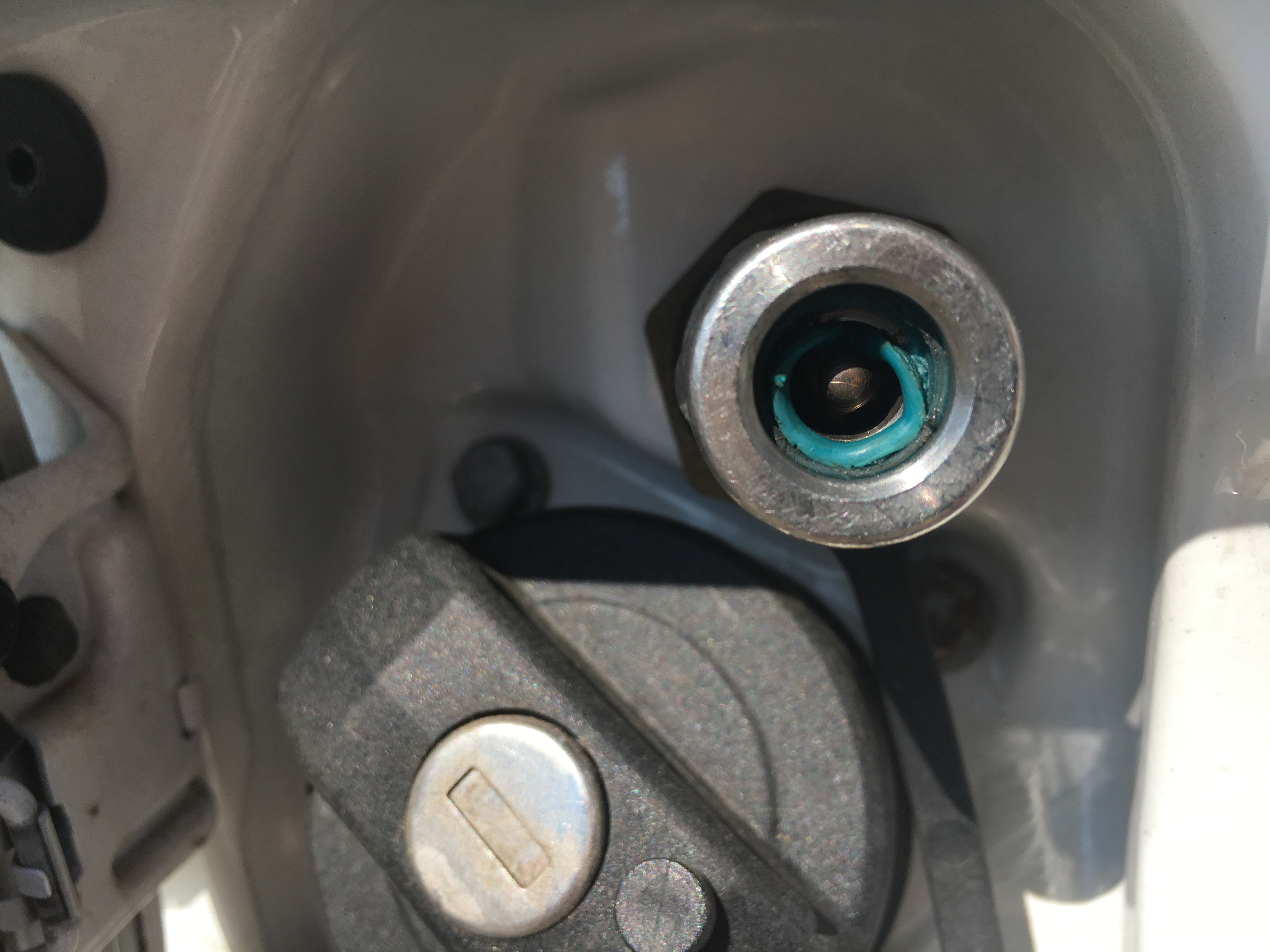

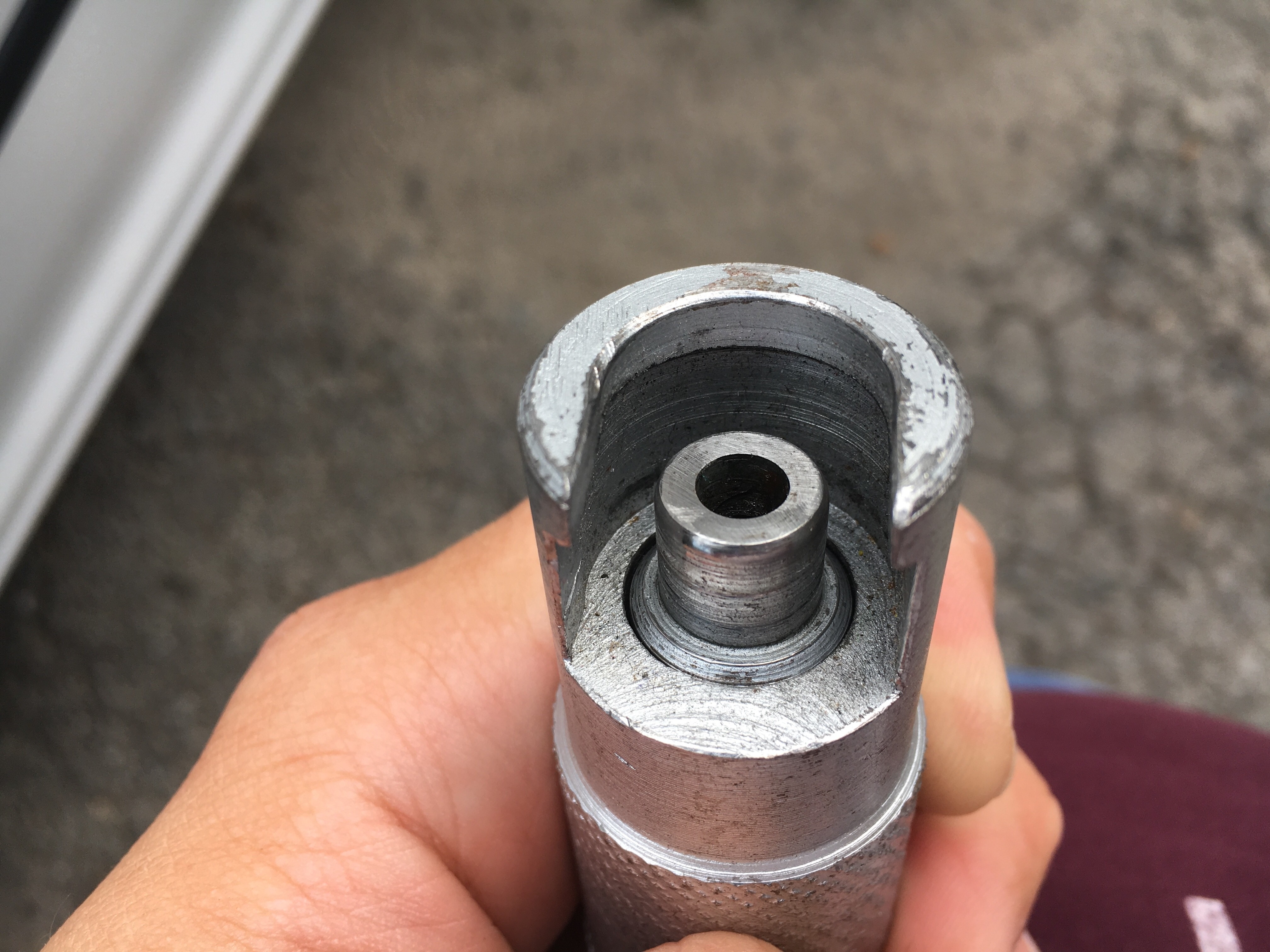

    Покупайте только правильные переходники под заправку, чтобы заправочный кончик был выточен конусом, у меня просто ровно срезан и он ухондокал родное уплотнительное кольцо в заправочном отверстии, проблему решил, подобрал на рынке в отделе сантехника обычное резиновое кольцо (купил про запас 3 шт).

  7. myfloor
    Можно конечно же, я поменял. :)

  9. miki_ua
    dsol, просто иглой или шилом старое от внешней кромки "смять вовнутрь" и вынуть. В канавку запихнуть новое - и все
