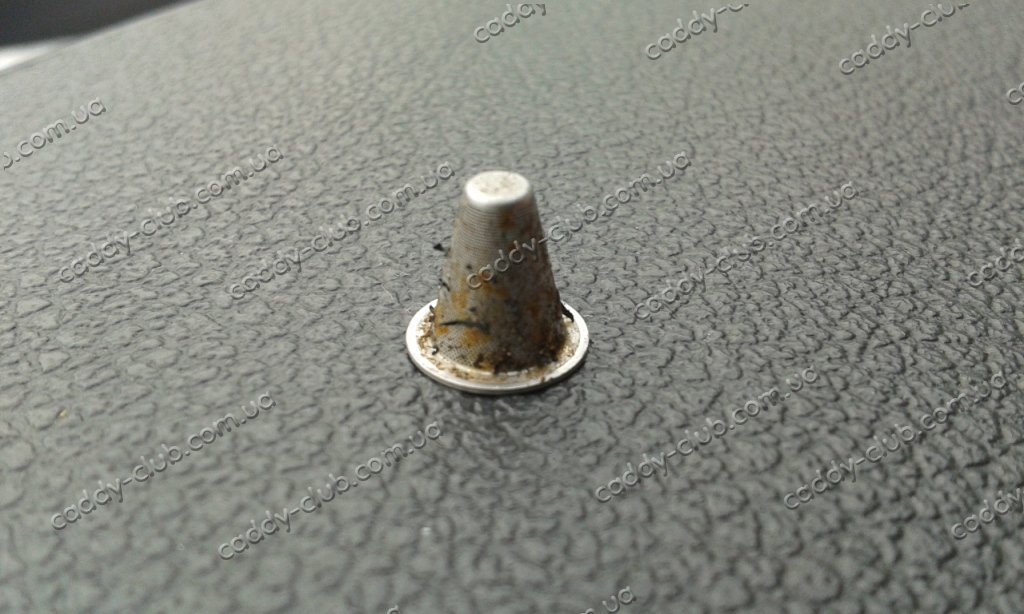

    Заправляюсь постійно заправляюсь на заправці з оригінальним перехідником, сьогодні по дорозі заїхав на іншу заправку вставив свій самопальний перехідник задуло тільки 5 кум і почало травити з штуцера а потім перестало, подивився а сіточки в штуцері нема хоча вона раніше була.
  6. pashavin
    pashavin Учасник
    183
    Цікаво!,здається її тільки з середини можливо витягнути!

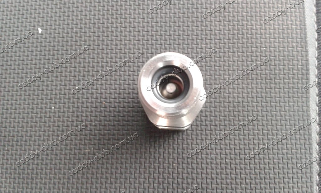

  12. Стасян
    Стасян Гість клубу
    7
    Здравствуйте.А можете еще раз скинуть фото то они почему то не открываются....

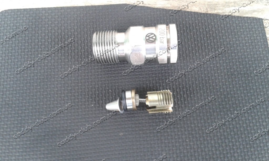

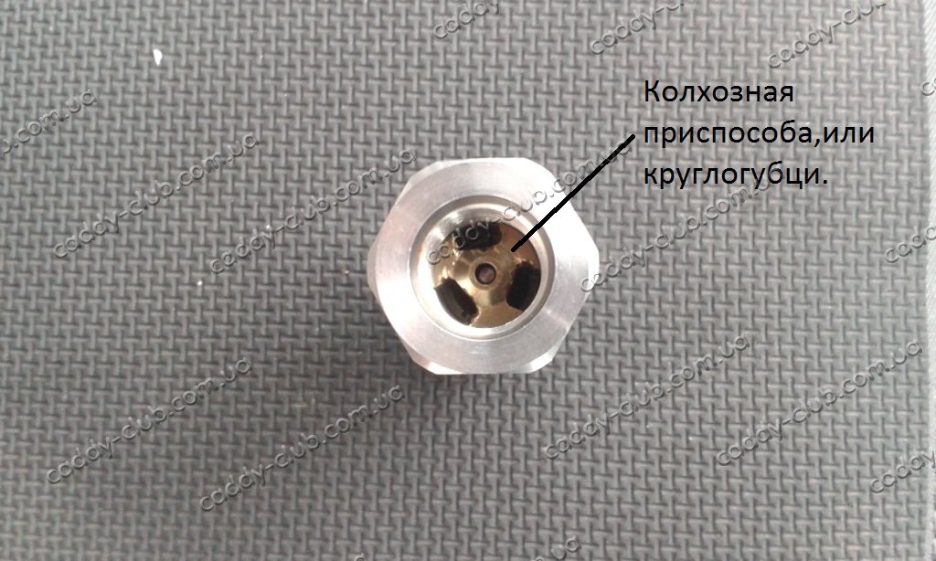

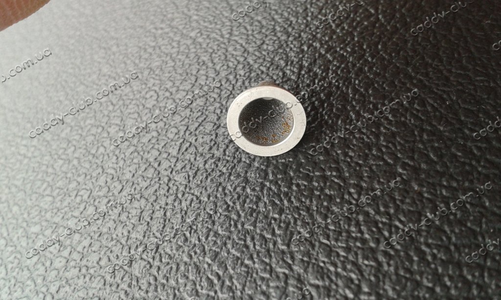

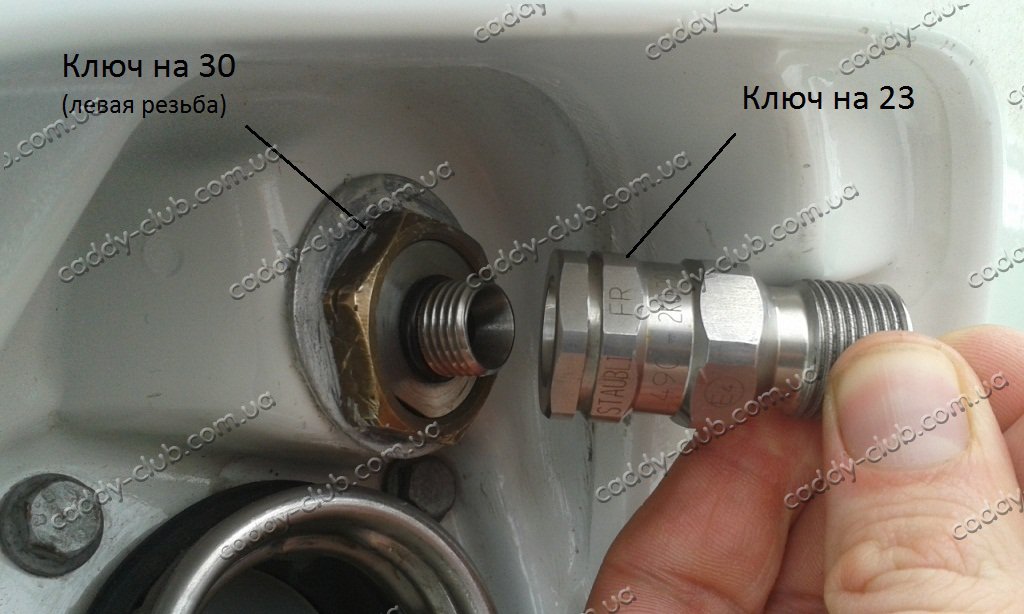

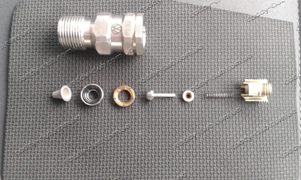

    Добрый вечер! Да,конечно. 20150207_113541.jpg 20150207_113555.jpg 20150207_143226.jpg 20150207_143733.jpg 20150207_143943.jpg 20150207_145947.jpg 20150207_145956.jpg

  14. miki_ua
    @pashavin,
    дельные фото и пояснения! Ну, если и после Вашего поста у кого вопросы останутся - уж я не знаю...
    Одна рекомендация.
    Если "наши" не закручивали штуцер разборный "до синевы в руках" то всё разберётся без снятия заправочного с кузова авто. Надо только подтяуть кайку с левой резьбой - чтобы лучше "фиксануть" основу к кузову. Если же не удаётся раскрутить - снимаем полностью, наши Ильи Муромцы уже видать метровой трубой затянули...
