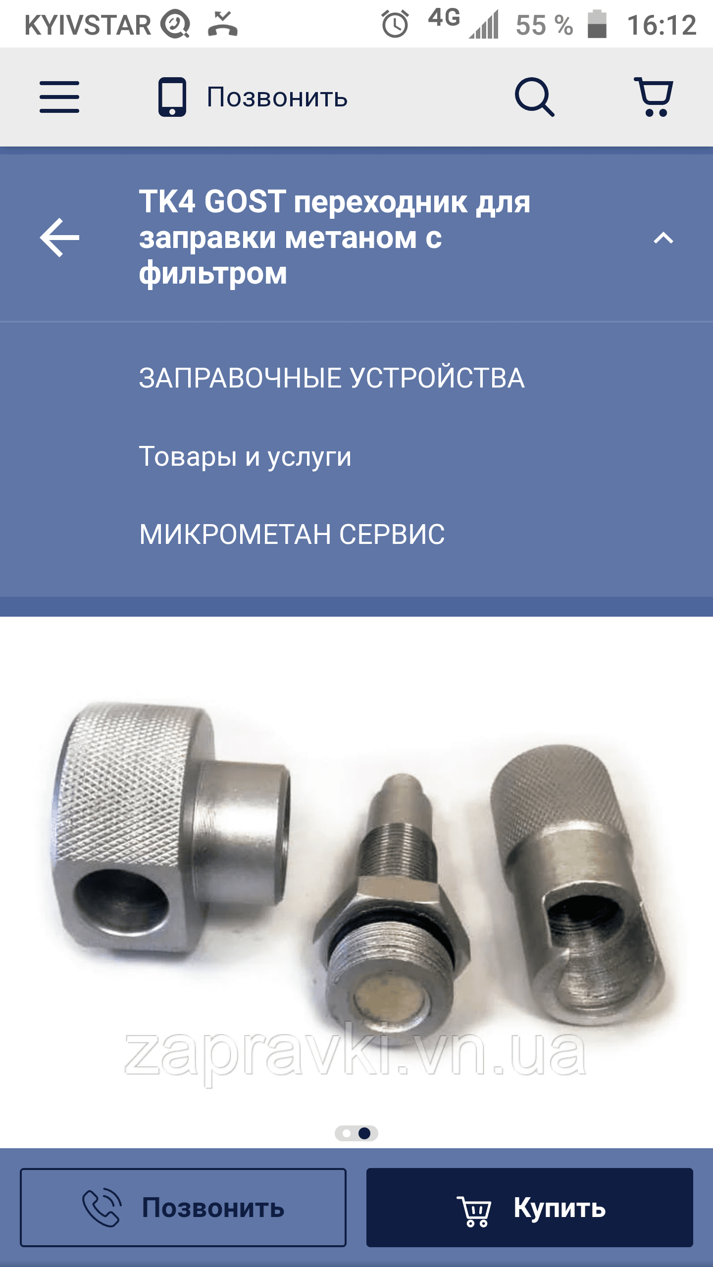

    Можно в свой переходник вмонтировать сетку, если размеры позволяют или купить готовый с фильтром.
    У Screenshot_20201023-161204.png меня сеточка на месте, но всё равно хочу ещё в переходник поставить, так как я в другой теме показывал фотографии что летит вместе с газом.
    Такой как на скриншоте стоит 1000грн, но информация не проверенная и с чего там фильтр неизвестно, т.к. я не звонил.
    В мыслях свой переходник отдать токарю чтобы сделать так же, но из чего сделать фильтр вот в чём вопрос.
