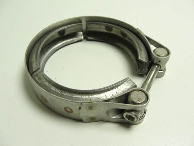

    yslow, я не ясновидящий, я только предположил, что там сопливое место...
    Лечится заменой прокладки 1K0253115T. Тонкий жестяной кружок с дыркой - одноразовая плюшка, которую по месту обжимает хомут :(

    наконецто добрался до этого дела)))
    как оказалось проблема была не в прокладке. видимо еще в польше меняли сажевик (или зачем то его снимали) и потом криво прикрутили, т.е. он был перекошен, соответственно и не везде плотно прилягал к турбине - отсюда и сифонило)))ослабили болты, выставили гарно сажевик - вроде все прошло, а вот отделить/снять сажевик - не вышло... болты открутили вроде он зашевелился, но выдернуть его с турбины не вышло((

  10. saxon
    #50
    2 болта - крепление глушителя к балке,2 болта - крепление глушителя к блоку,хомут на турбине под шестигранник на "5",две трубки,два датчика...вот и всё.

  12. saxon
    #52
    На конце трубы,в 5 мм до края приварена ограничительная шайба,труба краем входит внутрь турбины...возможно нарост сажи не пускает?...
    вот фото -
