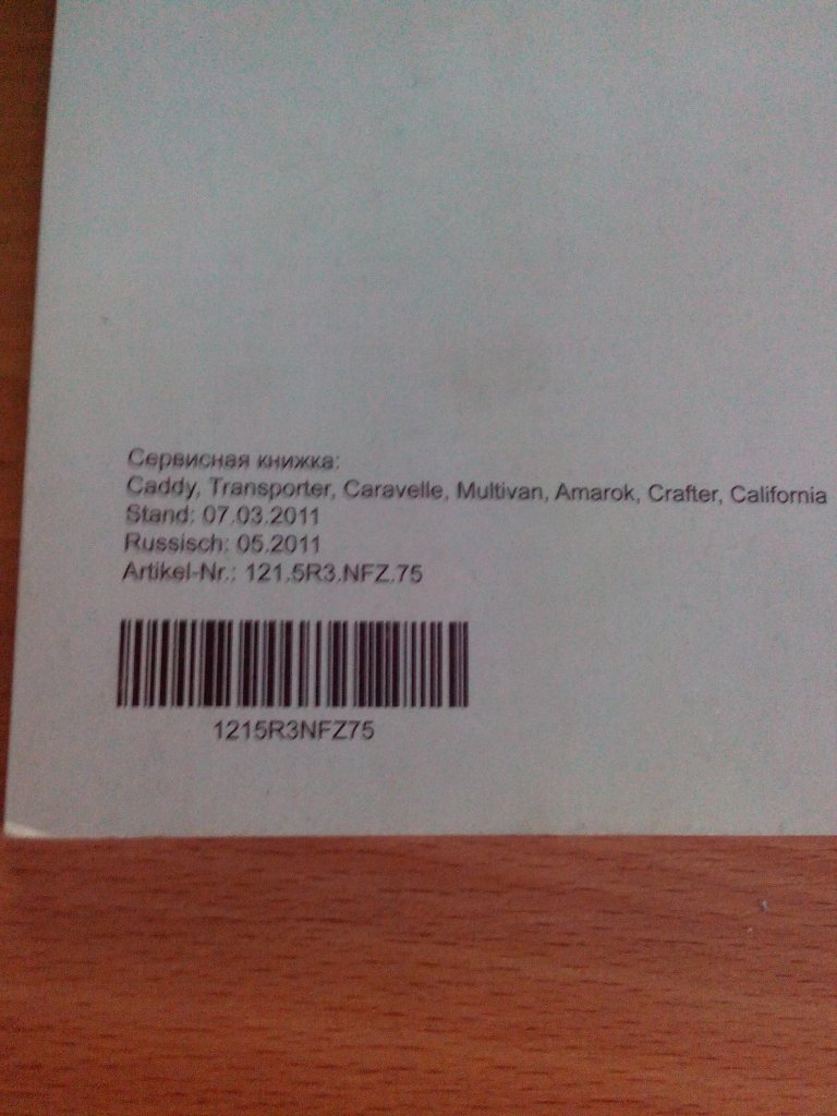

    Ниединого слова(( ( арт: 131.5R3.NFZ.75 )Пришли, пожалуйста, каталожный номер сервисной книжки, или что-нибудь "опознавательное", чтоб я себе такую-же заказал, если такое возможно.
    З.Ы: а у Рено в сервиске есть вся информация о сроках регламентных работ.

    @yakimenko_roman, а фото з інтервалами - на 27 сторінці.

    Мою по экзисту достать возможно, твою - нет. Если не сложно, пришли мне сканы страниц всех регламентных работ - распечатаю и вложу себе, адрес в личке. Спасибо.
