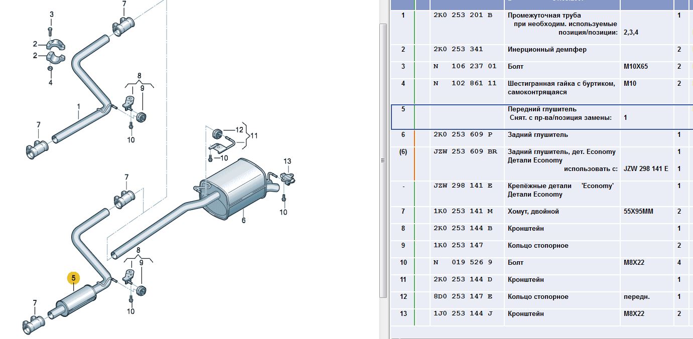

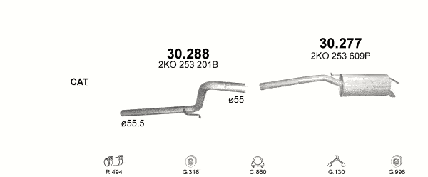

    Тоже беда с глушаком, но ему уже по ходу труба и его нужно менять весь.
    Переднюю банку, трубу, заднюю банку.
    Смотрю, что в ЕТКЕ передний резонатор снят с производства и меняется... просто на кусок трубы.
    Может пойти этим путем и отказаться от резонатора совсем?
    Polmostrow на своем сайте тоже предлагает такую конструкцию

    На некоторых моделях резонатора нет с завода. На 2.0 тди нету 100%. Только задняя банка ну и СФ.

    На 1.9 TDI тоже сейчас предлагают без резонатора. С завода он есть.
    Прошу совета - ставить мне резонатор или нет?
